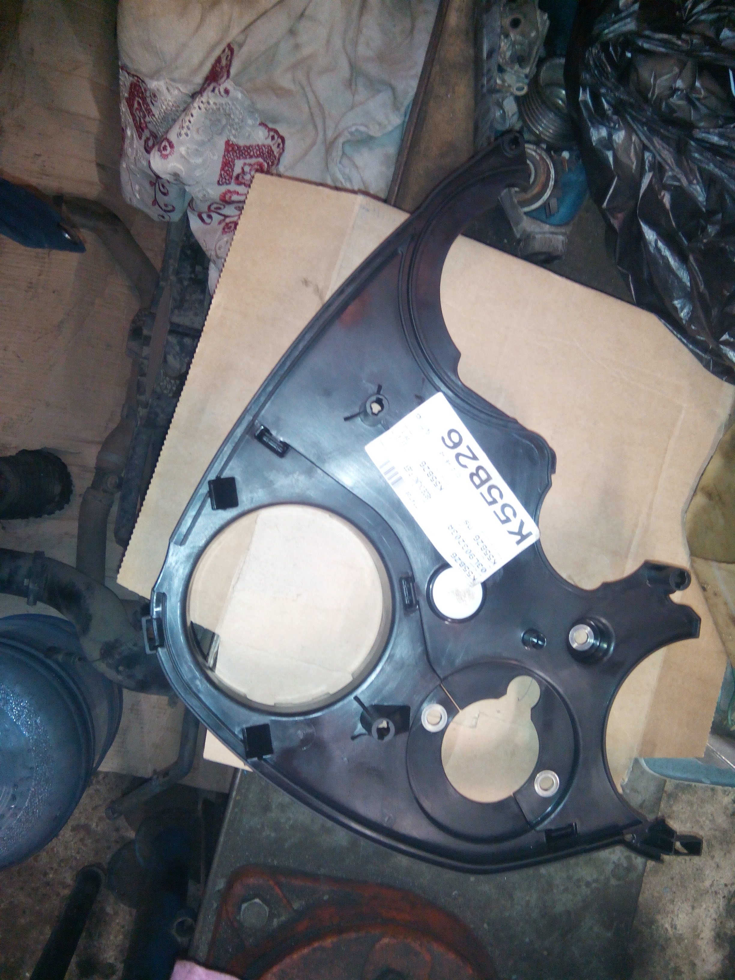

[QUOTE=Seikel_RUS;204208]такой комплект стоит 67.62 евро (все три части)
Где же ты раньше был? Пришлось за 7500 р ставить сею приблуду. Кстати она действительно ставится на не модифицированную крышку грм. И всёравно пришлось колхозить, так как сегмент крепящийся на компрессор кондея не встаёт на место (видимо делалась под другой компрессор). Но ничего страшного, подрезав юбочку на 2 см. встала как родная.
