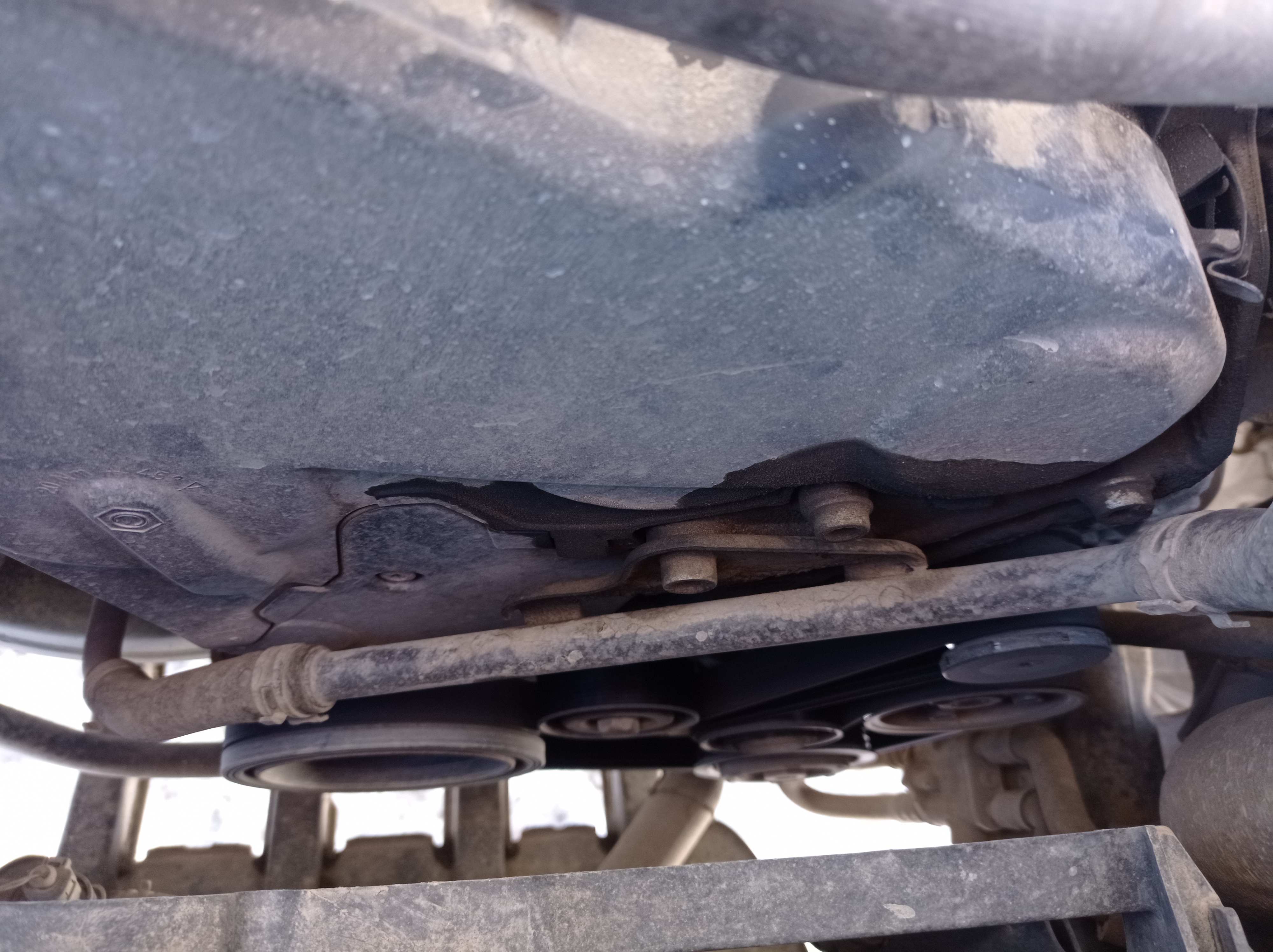

Пришла вот такая вот беда
Соляркой не пахнет. Внутри кожуха и на шестеренке небольшой черный налет. Я так думаю, бежит сальник ТНВД, вскрытие покажет. Насос 03L 130 755 AA или 03L130851HX, пока не снимешь, не узнаешь. Подскажите, пожалуйста, номер сальника или хотя бы размер. Насос снимать надо для замены сальника?
Ремень ГРМ под замену ???
Amarok _ это состояние души
Amarok DC. CSHA 180 л.с. NPY Tiptronic. Постоянный полный NHY. E5W.

Старый 19.02.2023, 14:45   #7
ZUKE
Регистрация: 17.12.2015
Адрес: Владивосток 720
Сообщений: 718
Сказал "Спасибо": 101
Репутация: 8
По умолчанию Re: Замена ТНВД
Alex NT,
Не факт, что это ТНВД. Может помпа.
ZUKE вне форума   Ответить с цитированием
Старый 19.02.2023, 15:18   #8
Alex NT
Аватар для Alex NT
Регистрация: 19.12.2016
Адрес: г. Н-Тагил
Сообщений: 47
Сказал "Спасибо": 18
Поблагодарили 22 раз(а) в 8 сообщениях
Вместе с ремнем ГРМ менял помпу. Не может новая помпа брызгать.
Мой авто: Canyon
Alex NT вне форума   Ответить с цитированием
Старый 19.02.2023, 15:21   #9
Wolf Road
Аватар для Wolf Road
Регистрация: 18.09.2013
Адрес: Ярославль
Сообщений: 941
Сказал "Спасибо": 122
Сообщение от Alex NT Посмотреть сообщение
Так снимите кожух,заведите машину и посмотрите где подтекает.....?

Старый 19.02.2023, 16:19   #10
ZUKE
Сообщений: 718
Репутация: 8
Ещё как может! Если это конечно не оригинал, и пробег у неё пару тысяч
