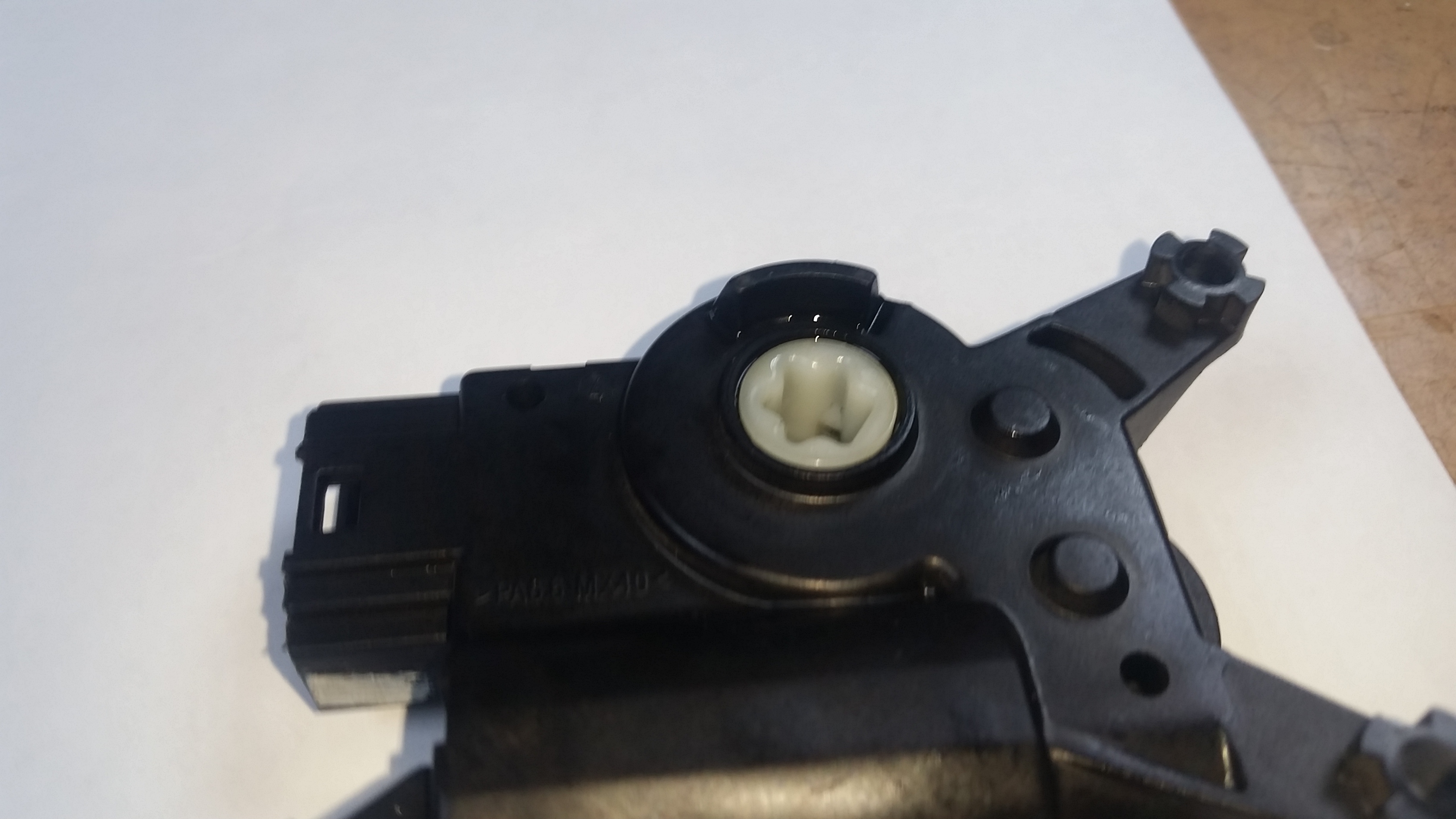

Бывает встречается проблема с моторедуктором отопителя, обламывает поводок регулятора из-за потери адаптации, блок "не видит берегов", и от перенагрузки ломает.
Как снимать моторедуктор описывать не буду, ремонт, выложу фотоотчет. Может кому пригодится.
Разбираем моторедуктор, достаем из корпуса шестереночку с остатками поводка, у основания увидите 2 отверстия, через них тонкой отверткой выдавливаем остатки поводка. В основном поводке в центре сверлится отверстие 4.5 мм., половинки обезжириваем, промазываем Поксиполом, соединяем, совместив по следу и стягиваем вкручивая винт м4 длиной 10мм. Убираем излишки, т.к. они будут мешать при установке и в прорези направляющего пальца так же убираем излишки. Даем высохнуть 2 часа.
Пока сохнет клей, промываем очистителем карбюратора или тормозов переменное сопротивление. Я его разбираю, подцепив крышку иголкой или пинцетом.
После все собираем, после установки проводим адаптацию.
Если кому пригодится- буду рад.
