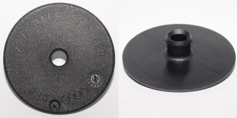

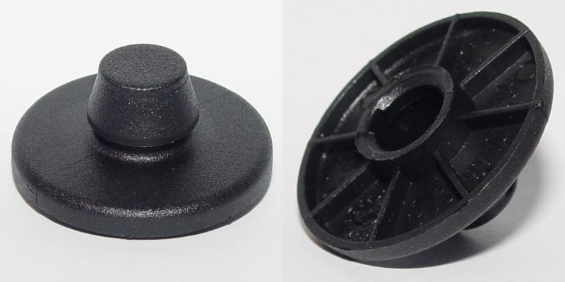

Всем привет!
Оригинальные передние коврики оборудованы фиксаторами-клипсами, но на заводском резиновом полу нет держателей (бобышек), на которые коврики насаживаются. Без них коврики постоянно съезжают. Приобрел родные напольные держатели отдельно за копейки. Вот их партномера:
Верхняя часть VAG 8E08642299B9
Нижняя часть VAG 8E0864227
Теперь нужно проделать в резиновом полу отверстия, в которые снизу вставить одну часть держателей, а сверху насадить бобышки. Проблема в том, как засунуть нижнюю часть под резиновый пол. Кто-нибудь делал? Поделитесь пожалуйста!
Кстати, очень был удивлен, что на заводе их не устанавливают
В чем проблемма то? Разметить, проколоть дырки, снять на пороге пластик, засунуть руку с клипсой и вставить ответную часть клипсы, собрать в обратном порядке.

Сообщение от ZUKE Посмотреть сообщение
Я разметил места установки клипсов затем основание клипсы намазал клеем момент и приклеил. И коврики на месте.

Доброго времени суток.
Наверное уже не актуально, но может кому пригодится. Заказывал тут недавно оригинальные передние ковры 2H106150282V, так вот они идут в комплекте с пипками в резиновый пол и эти пипки имеют резьбу с одной стороны. Так вот пипки просто ввинчиваются в резиновый пол. Кладешь ковер, шилом намечаешь отверстие где нужно их установить, и потом просто вкручиваешь их отверткой.
А те которые в первом посте это для ковролина, так как резиновый пол внутри имеет войлока около 1 см.
