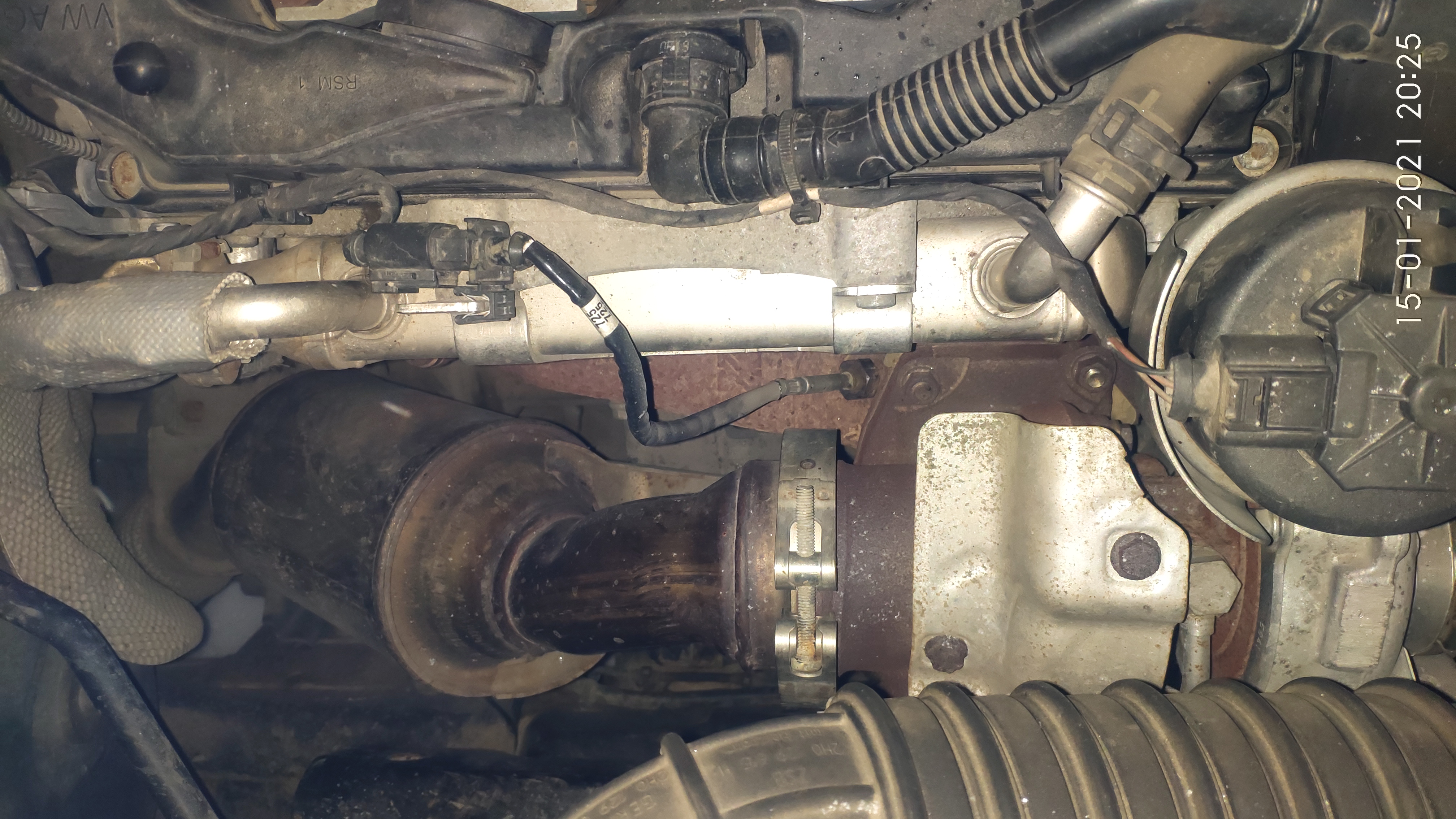

Такая же проблема случилась и у меня на 8м году... Друзья, подскажите где расположен этот датчик?
Заранее спасибо.

на турбине

По умолчанию Re: Загорелся чек -код ошибки Р2080
Сообщение от иваныч21 Посмотреть сообщение
на турбине
Это тот что на фото?
именно он
