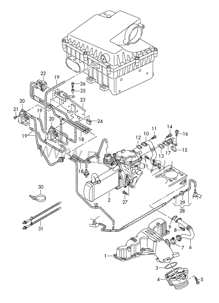

У меня немного по другому устроена система. Я так понимаю у меня нет клапана n75. У меня стоят два клапана 1K0906627B на картинке под номером 20. Так же у меня нету вакуумной трубки на егр и клапана (позиция 22)
Спиралька начинает моргать ровно через 41 секунду после того как заведешь двигатель. НО! если постоянно нажимать на педаль тормоза, то спираль не загорается. Педаль тормоза ватная, и становится жесткой после 2го или 3го нажатия. Понимаю что это все связано вакуумом, но не могу понять проблему. Колодки целые. Что-то в клапанной крышке мого произойти? Про крышку спрашиваю, потому что туда идет вакуумная трубка. В вакуумном насосе поидее ломаться нечему?! проблема началась после замены разпредвала.
