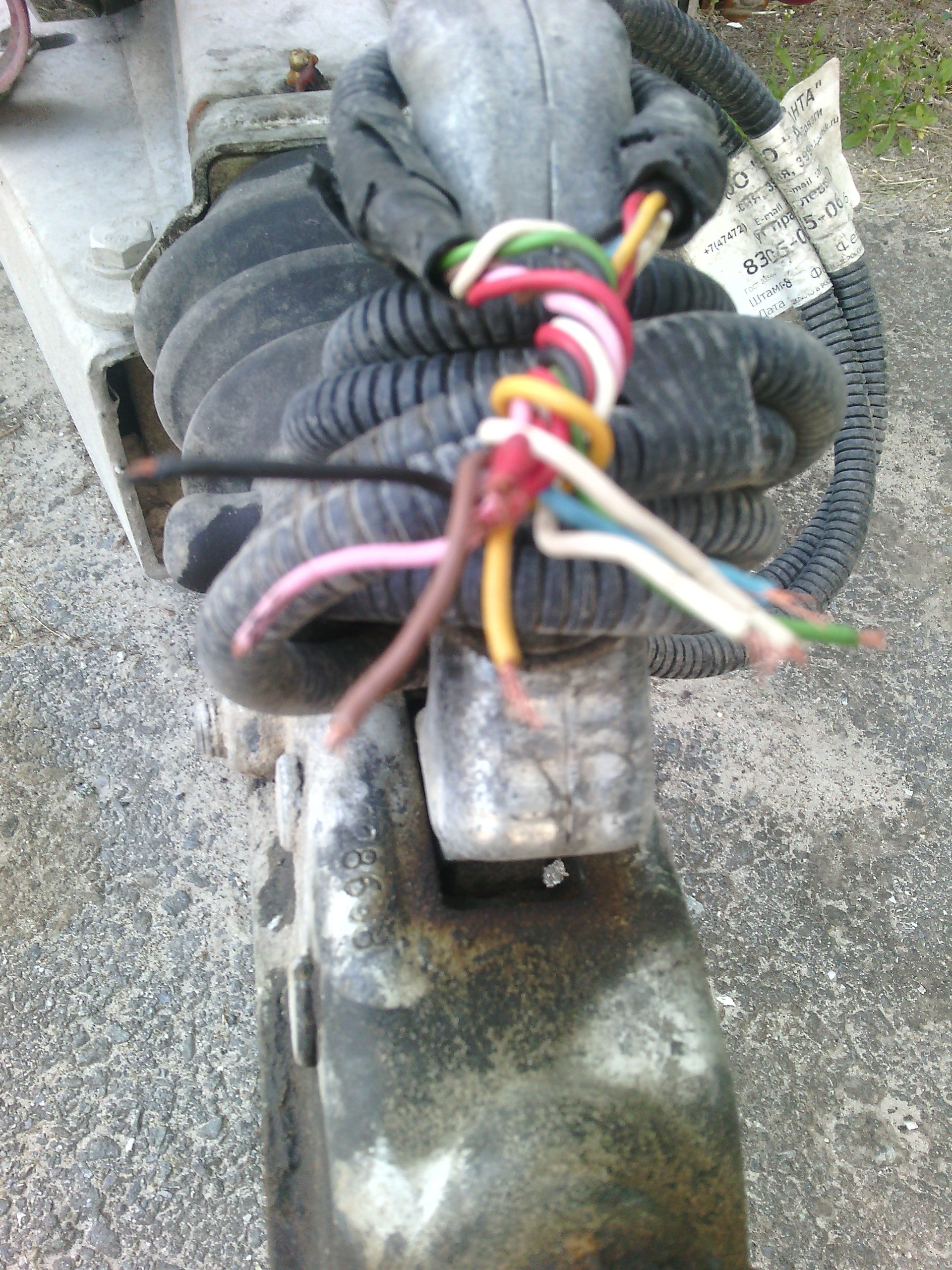

Спешка и невнимательность привела к тому, что я оборвал провода вилки прицепа под корень! Писец! Прошу помочь нужна схема 13 контактной вилки прицепа МЗСА!
В жизни всякое бывает, может кому еще и пригодится!!!
Как вариант помощи! Разбор (не сложно и без травм) рабочей вилки , фото профиль анфас плюс расклад по цветам! Благодарность будет!

а заплелось как красиво

контакты 9-10-11-12 пустые, но на третий заведено две массы, на 6 тоже два провода, ядрена загадка?
какие есть варианты?

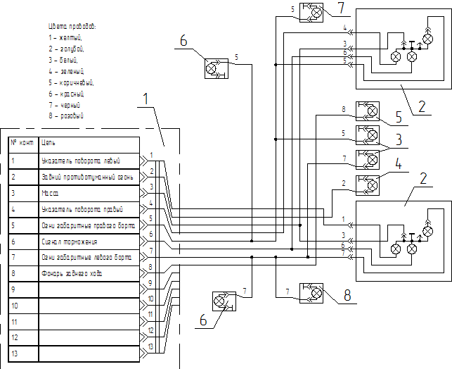

вот схема
