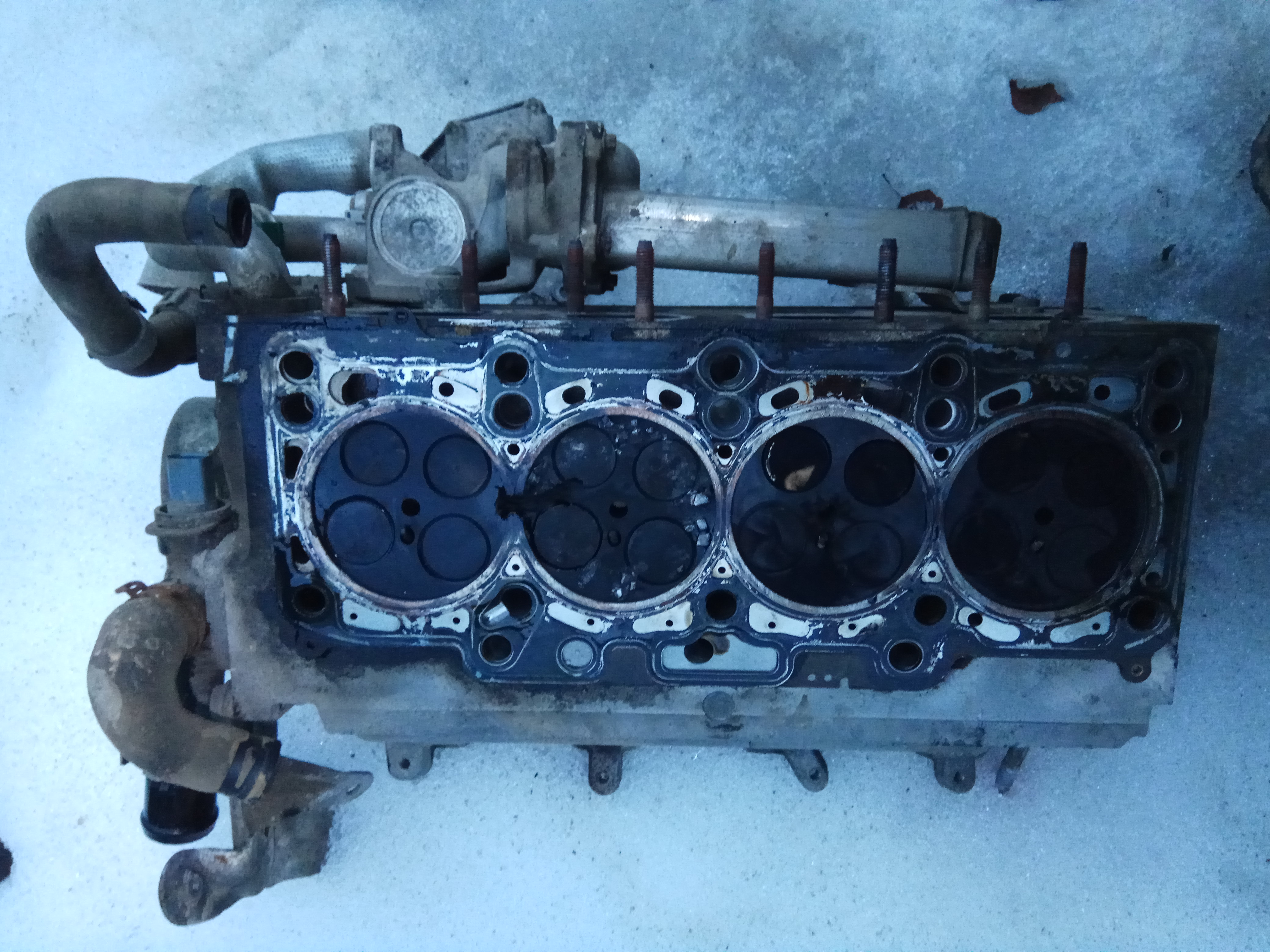

приветствую всех.
машинка пробежала чуть больше 200тыс. ЕГР заглушен, чипован.
показалось мне что машинка троить стала, я отвез ее на диагностику к официалам, сказали все хорошо, потом съездил на диагностику форсунок, там тоже все терпимо.
и вот по дороге домой двигатель задымил, черным, да так, что всю дорогу заволокло ( минское шоссе, 8 полос), закипел, заглох.
домой на буксире.
дома снял головку, прогорела, рассыпалась постель клапана, побило поршень.
какие рекомендации?
ну головку под замену это понятно, а вот что с блоком делать?

Если плоскость блока повело или "выдуло", то боюсь, что будет смена блока. Специальной линейкой по плоскости пройдись- все поймеш

на плоскости блока есть достаточно глубокая выемка (может пол миллиметра) оставленная обломком постели, может шлифануть прилегающую плоскость?

и еще, может есть у кого выход на контрактные двигатели?
