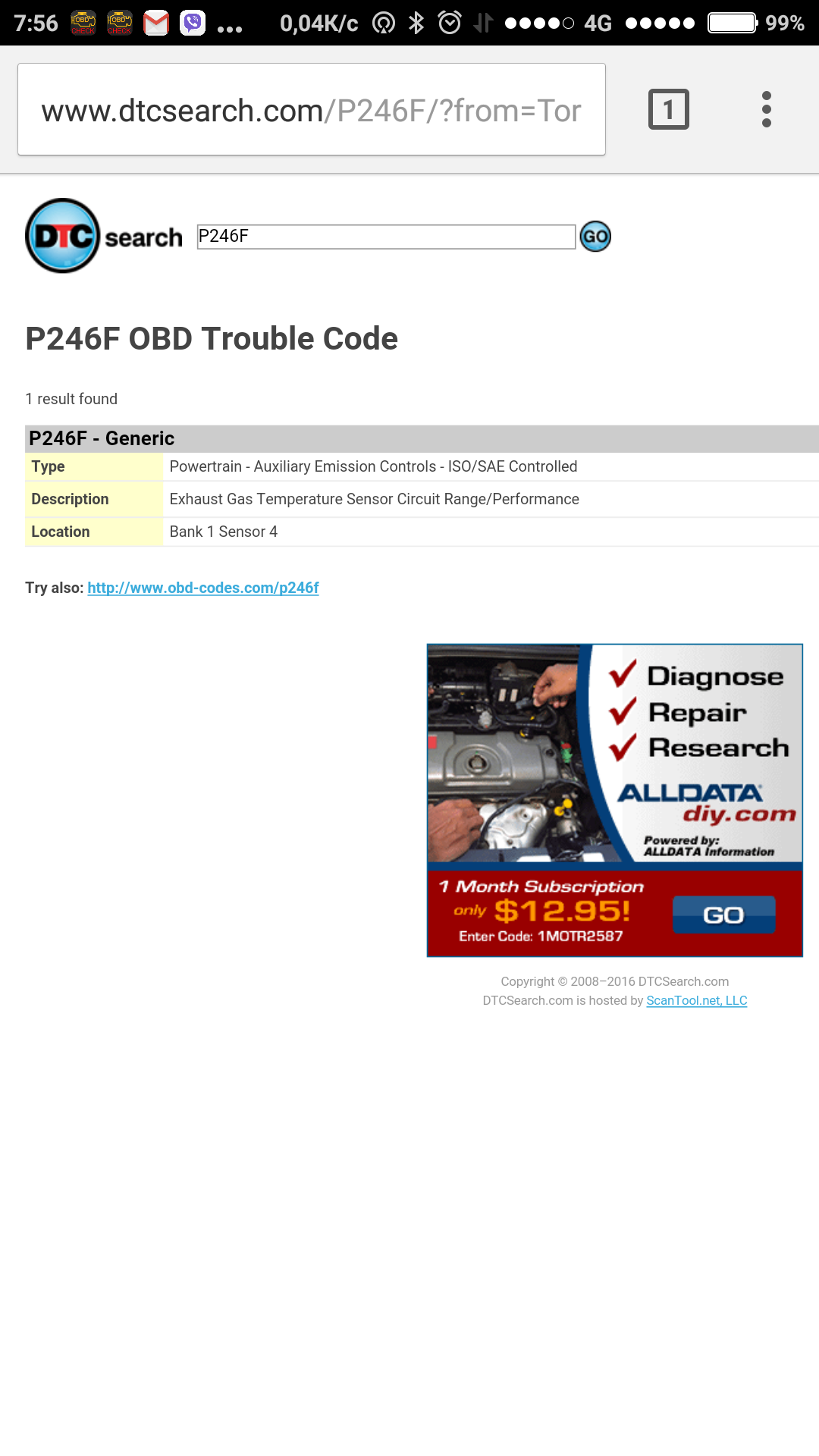

Сегодня утром, отсканил авто бриблудой OBD.
Выскочила ошибка P246F.
На табло не горит не одна предупреждающая об ошибке лампочка.
Есть у кого идеи по этому поводу, камрады?

датчик температуры выхлопных газов вне диапазона. что тут такого. мультиметр в зубы и вперед. еще как вариант снять поставить разьемы на блоке управления двс. потереть ошибки и кататься

это пока не черная полоса ! у вас евро 5 и сажевый фильтр ( судя по ошибке ),срочно решайте вопрос с ремонтом или выкидывайте сажевый фильтр и шейте авто!
пс если поездить так ( с ошибкой ),то сажевому может быть кирдык и если дальше не обращать на это все внимание будет черная полоса ,которая называется -жопа !

Катался целый день сегодня...
Ошибки нет. Сканил через каждые пол часа ...

значит ошибка старая !
пс при сканировании авто нормальным сканером всегда видно когда ,на каком пробегеи сколько раз был косяк
