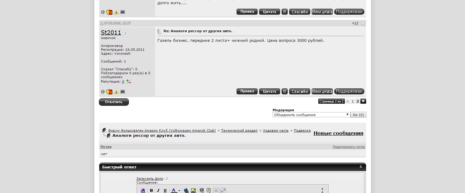

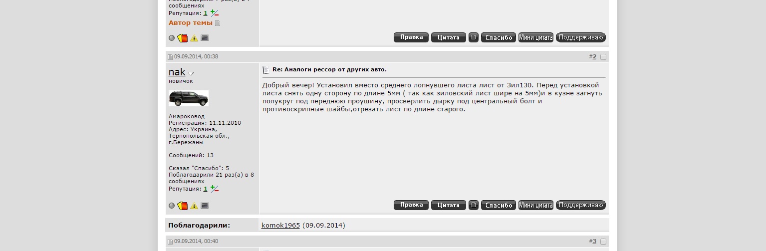

Влад 37, а как насчет вот таких вариантов?... И почему сразу,ничего нету,пять минут поиском и вот пожалуйста
