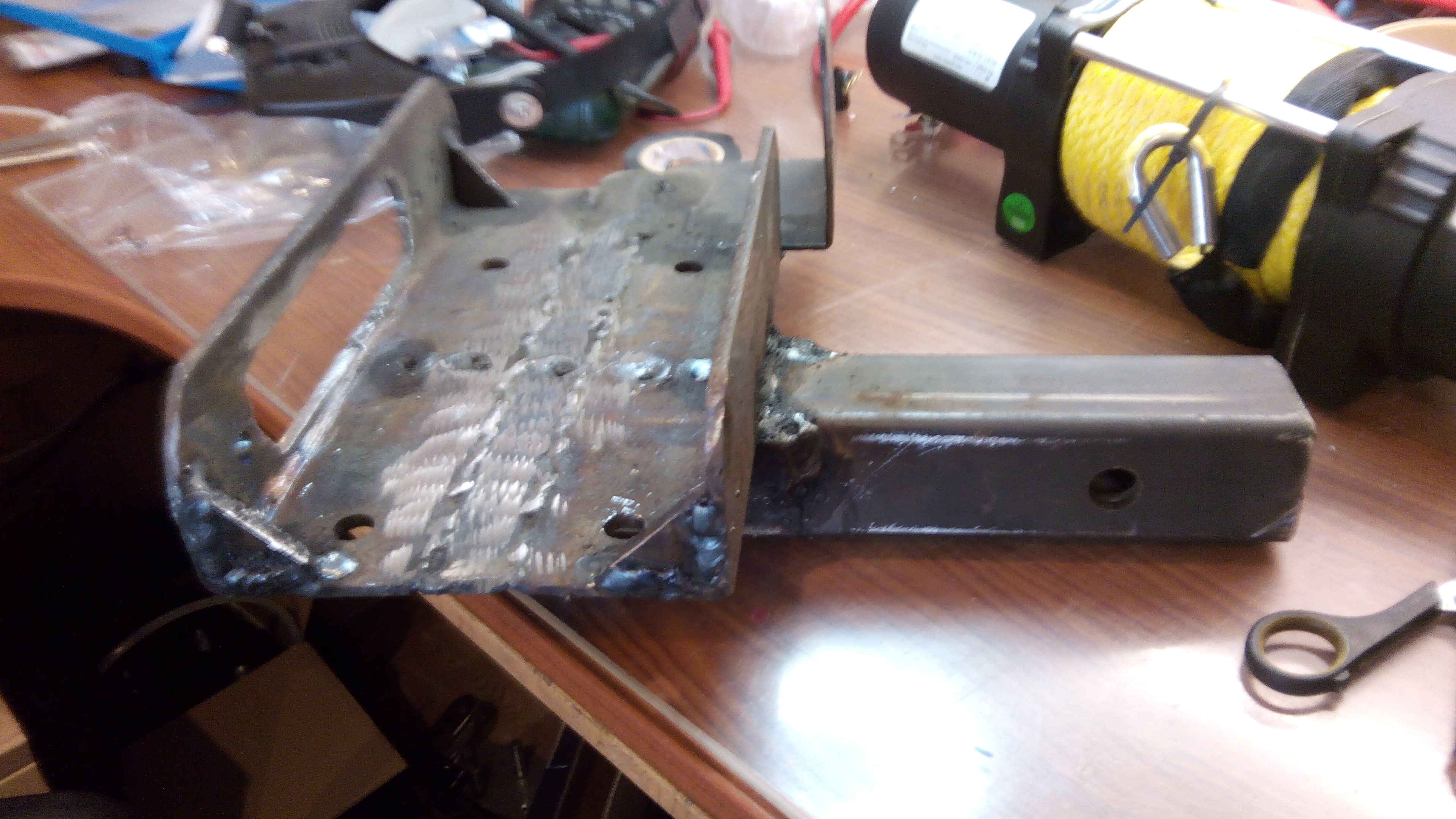

Прикупил лебедку на 2 тонны. Сварганил сьемную площадку

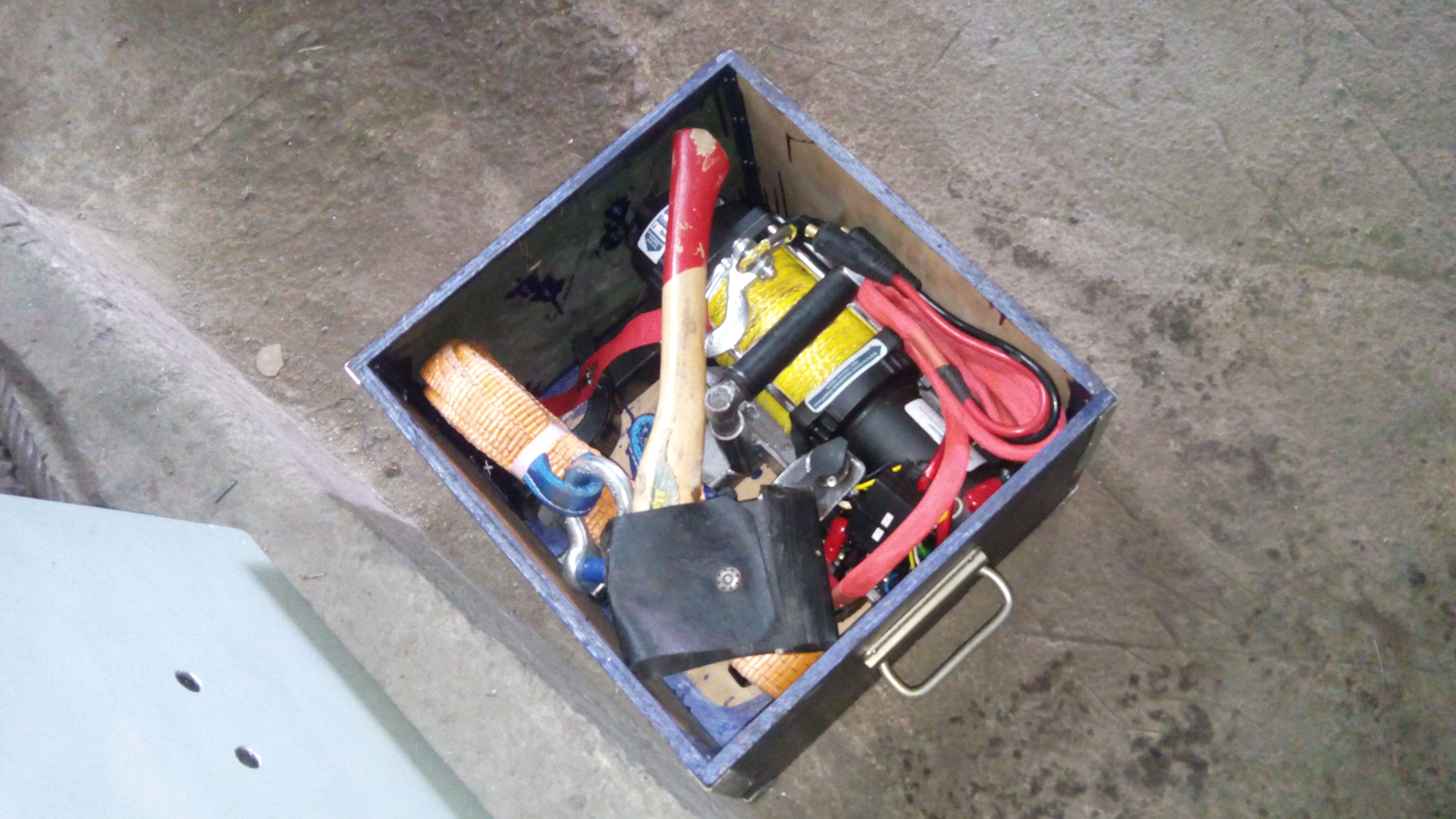

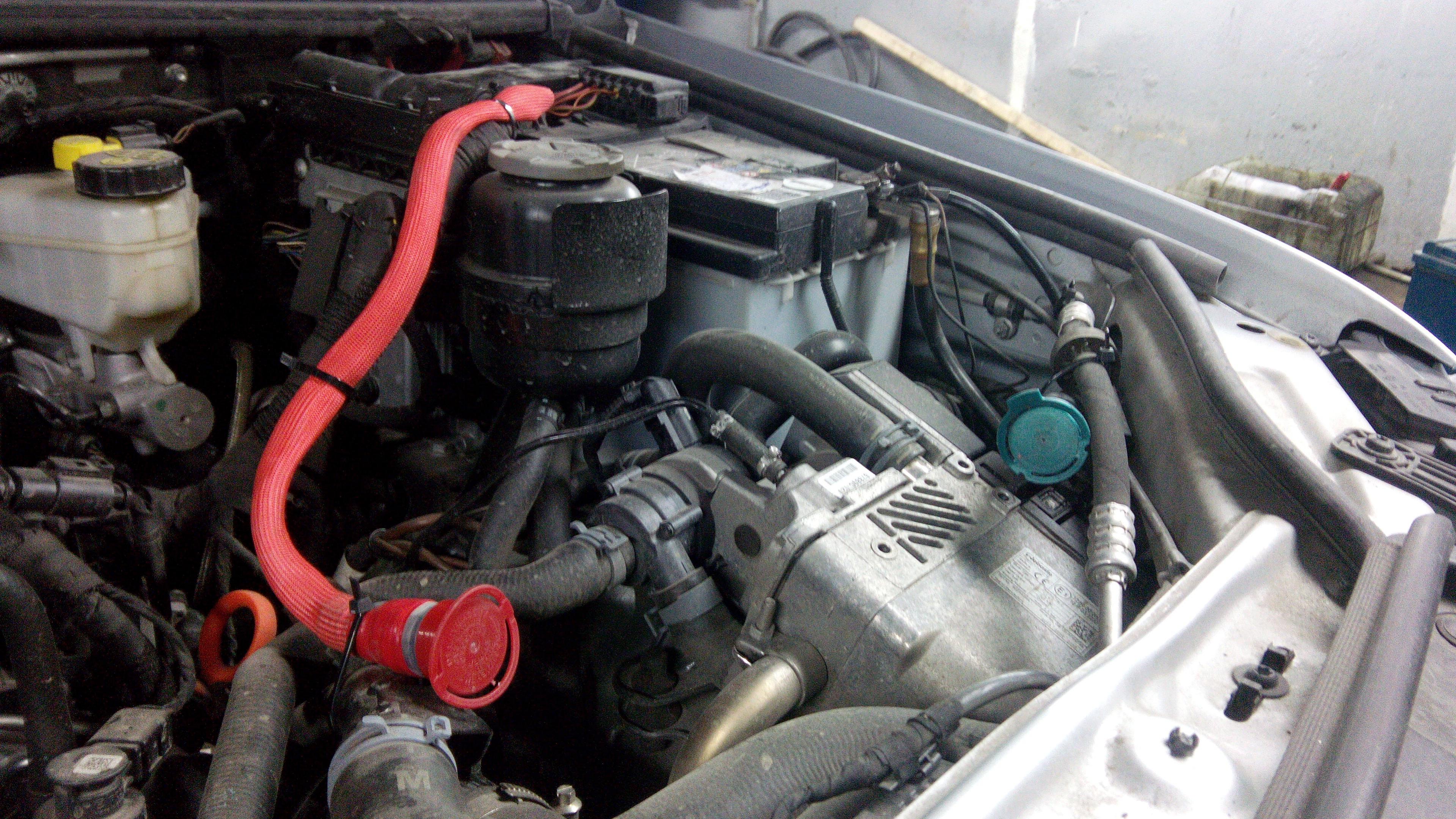

Подключение сварочными разъемами, и ящик для всего . Желательно ни когда не доставать
