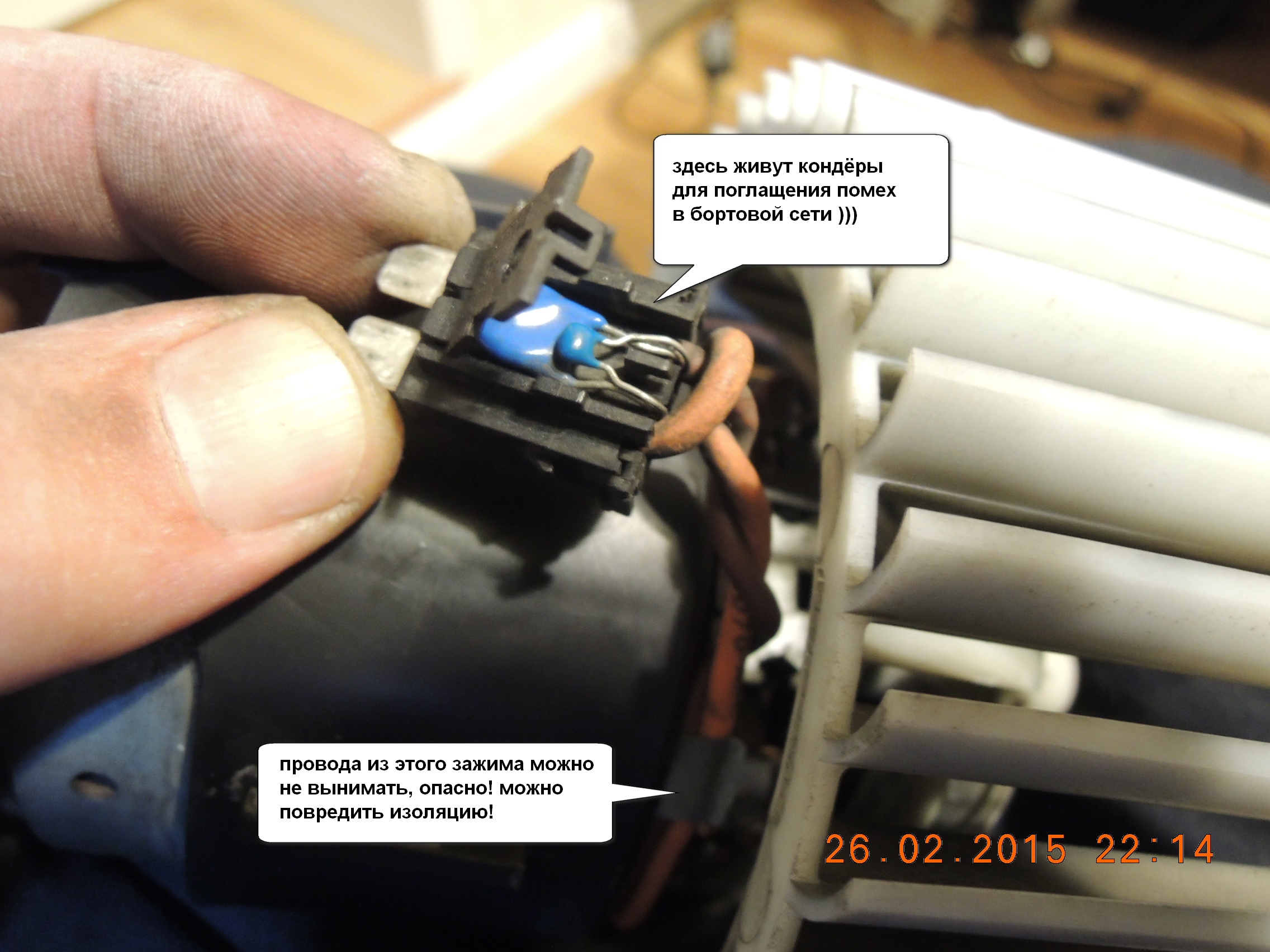

Основную грязь чистим, сдуваем, протираем и далее приступаем к отделению вентилятора от корпуса. Для чего, как показала практика, не стоит вытаскивать провода из металлических зажимов (см. фото с конденсаторами), достаточно извлечь разъем из корпуса.

Название: 7 конденсаторы разъема.JPG

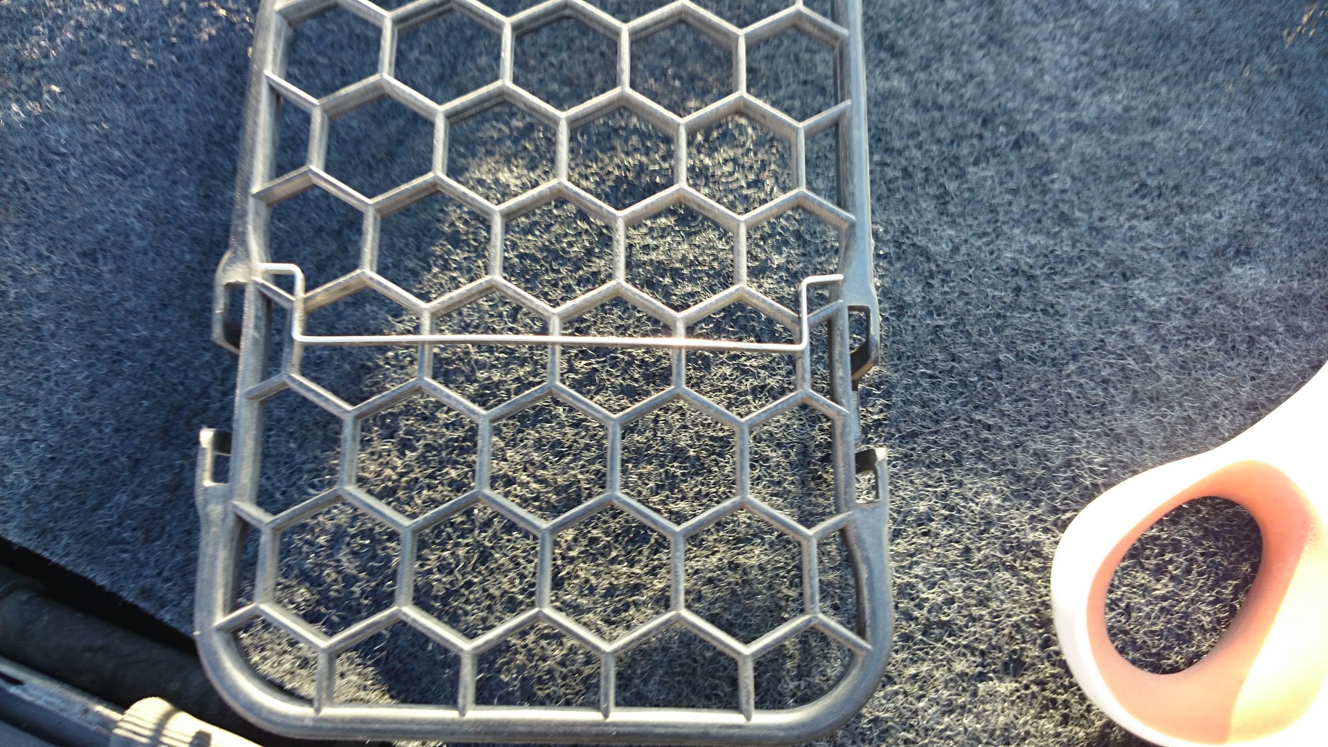

Ну вот и дошли руки до установки угольного фильтра на "вдох" печки.
В "Медиамаркт" был куплен набор фильтров для кухонной вытяжки, для авто использовался только угольный.

такого куска хватит на шесть фильтров
Название: угольная ткань.jpg
вырезаем кусок ткани чуть больше чем сетка печки

Берем пружину от каркасных дворников из нержавейки и выгибаем таким вот образом
проткнув фильтровальную ткань фиксируем скобы в пластиковой решетке
Название: вид фильтра снизу.jpg
ID:	27470 Нажмите на изображение для увеличения
Название: вид фильтра сверху.jpg
ID:	27471 Нажмите на изображение для увеличения
Название: вид фильтра сбоку.jpg
устанавливаем все на место, под действием всасываемого воздуха фильтровальная ткань плотно прижимается к сетке (корпусу).
Все работает отлично, сопротивление минимальное прохождению воздуха, дополнительный угольный фильтр будет устранять запахи, буду наблюдать как это все работает.....
