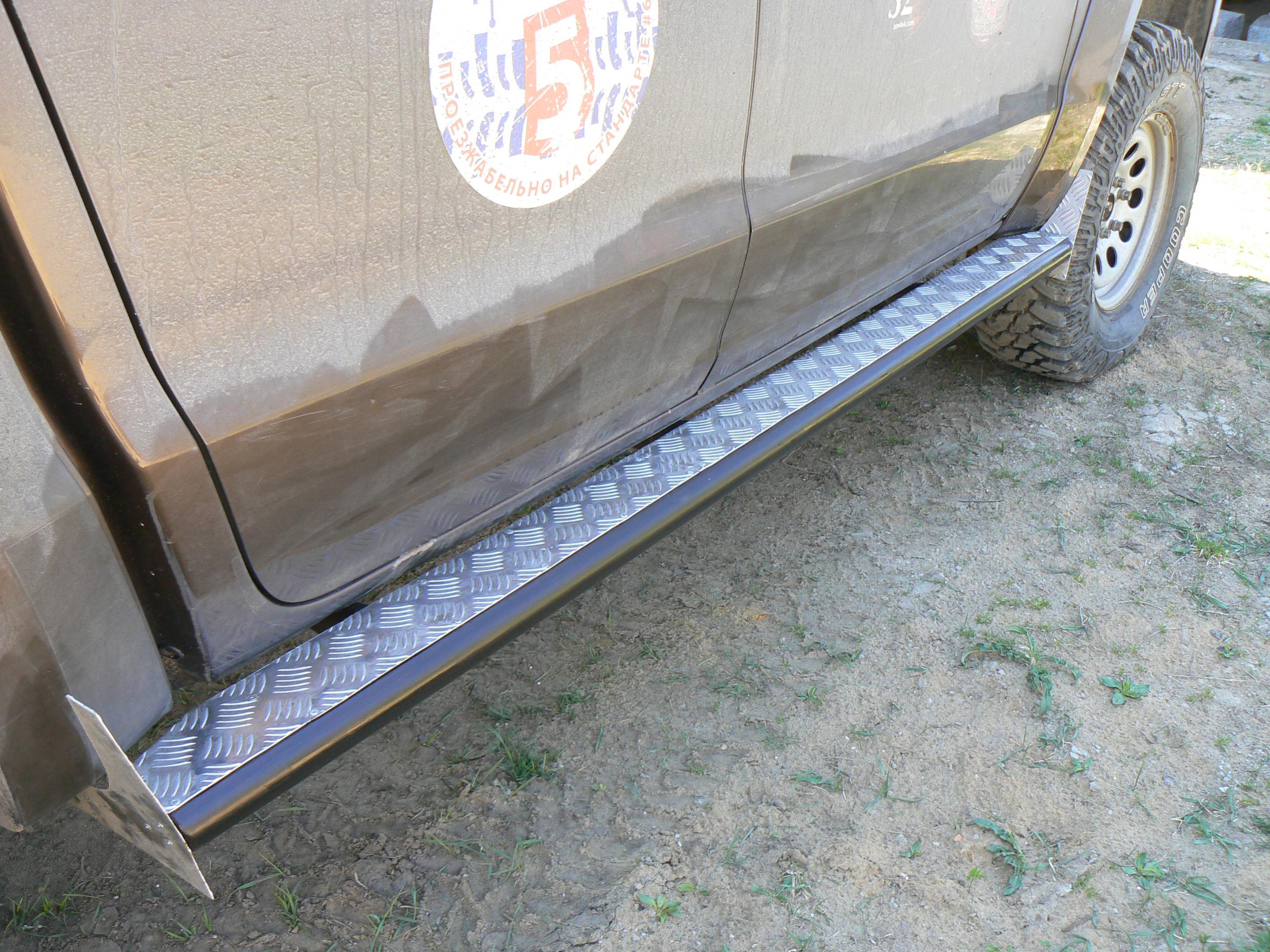

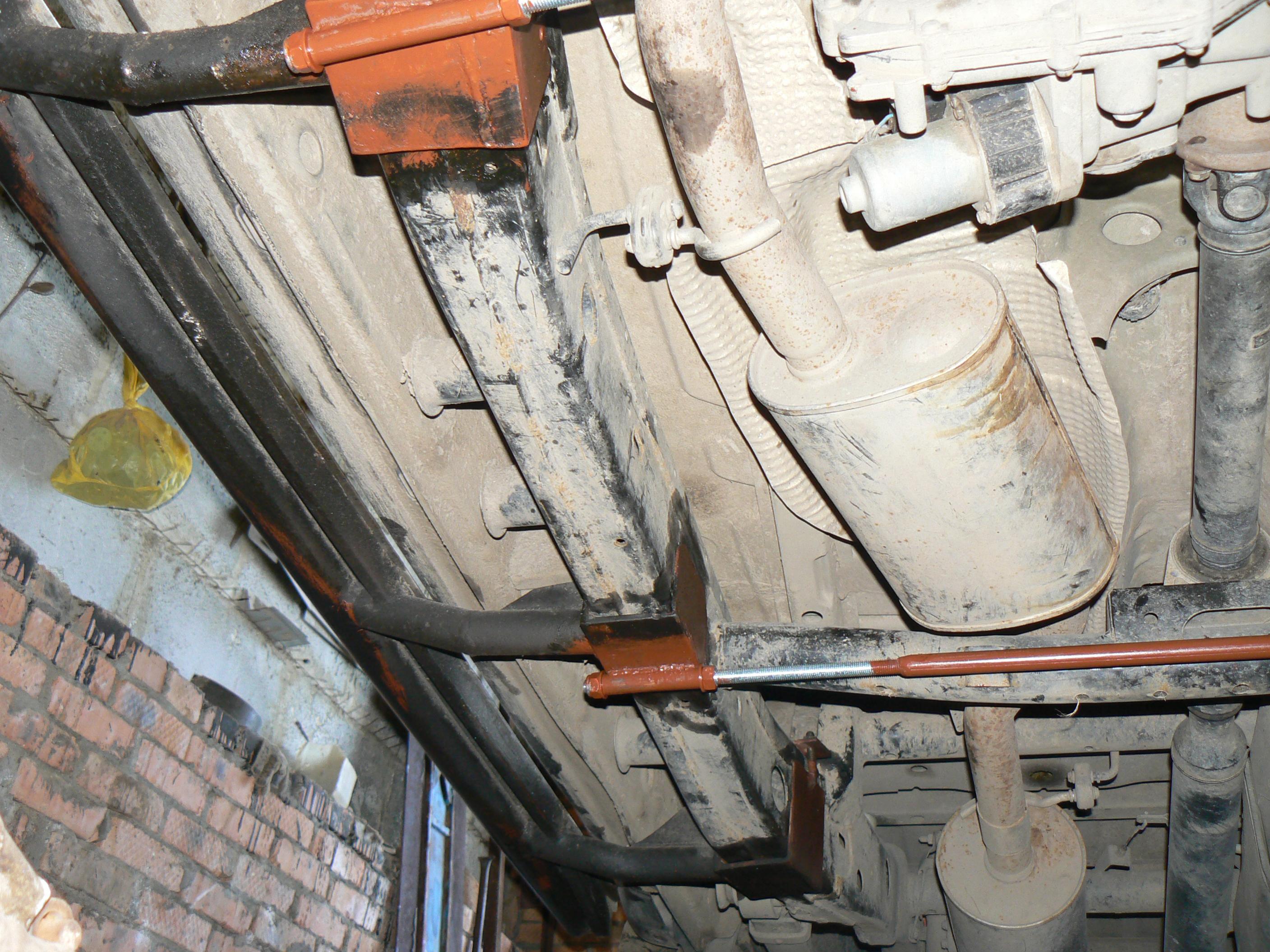

вот что получилось.

Классно, хай Джек можно использовать?

Сообщение от Fill40RUS Посмотреть сообщение
не можно , а нужно.

По умолчанию Re: силовые пороги
все здорово.но если в говнах машина зацепиться за бревнокорягу.поперечными растяжками порогов. тогда чего ??
1. они выше защиты двигла.
2.они выдержат очень хороший удар (18мм)
3.если они не нравятся, их можно снять.
4. их можно использовать в качестве опоры для защиты днища.

ЗдОрово!
А не было мысли между трубой и рифлёнкой резиночку проложить?
Или там щель?
ЗдОрово!
Или там щель?
была. и думаю уже реализована.
