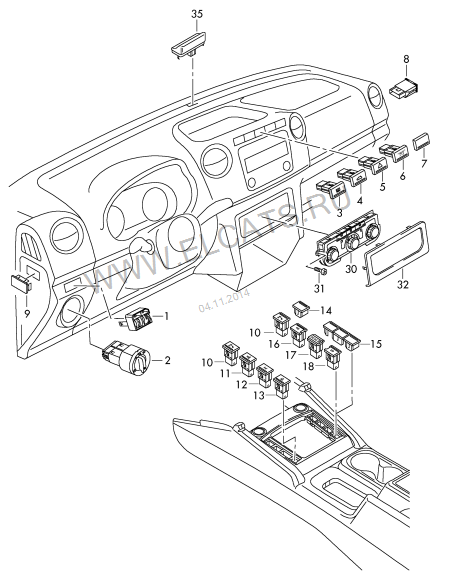

посмотрел, по элькасту и по мануалу, на торпеде завязаны все кнопки почему то в единую стопку (не схему) поэтому и спрашиваю.
