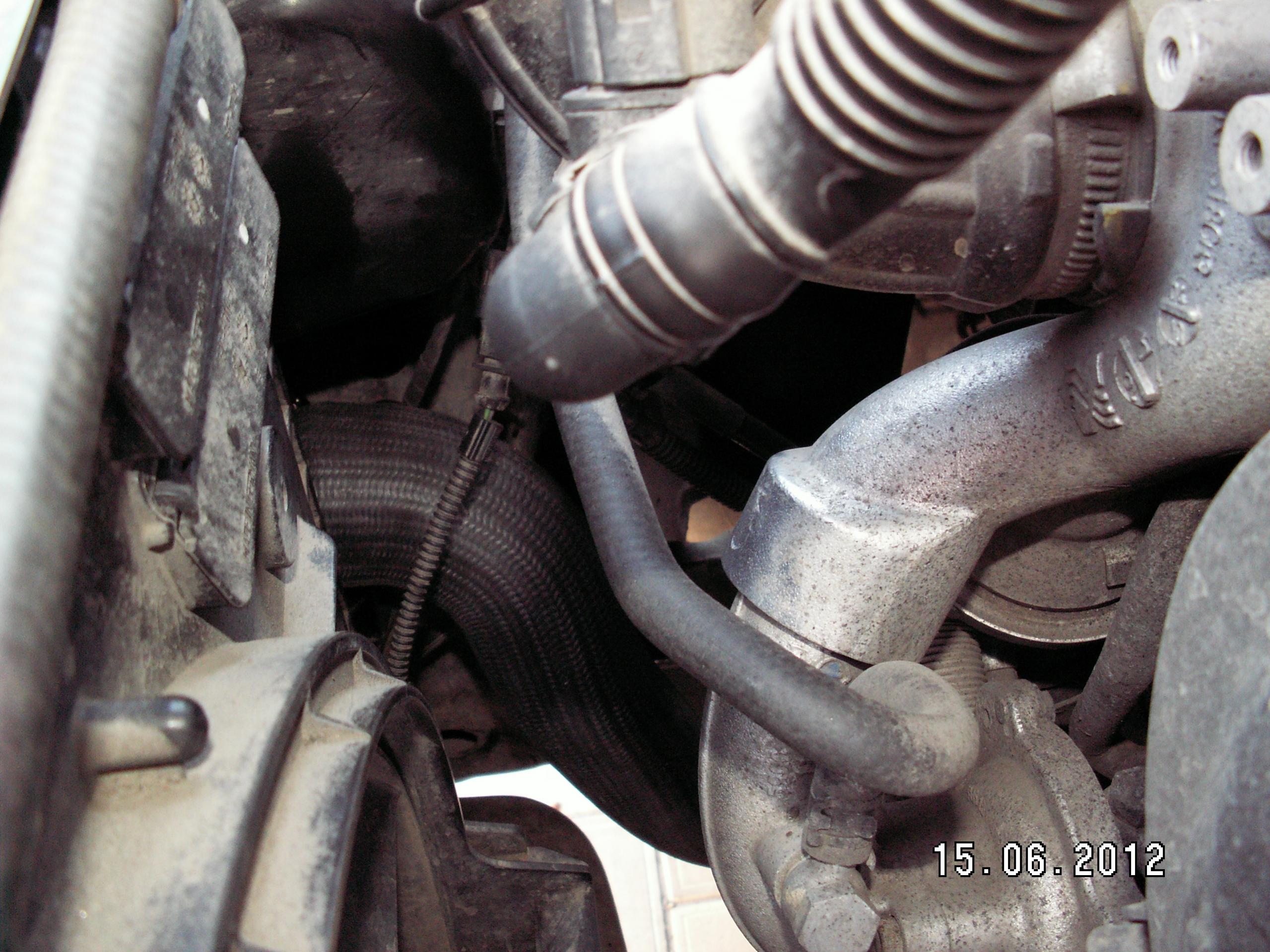

всем привет! Столкнулся с такой проблемой,загорается спираль слева на панели приборов.Первый раз с этой проблемой я столкнулся год назад,вдруг замерцала спираль,слева на панели,машина стала терять мощность.Остановился стал разбираться ,читать инструкцию. Там написано,проблемы с вибастой,но по ощущению ,что отключились турбины. Добрался до дома с горе пополам, заглушил машину,а при повторном запуске проблема исчезла. Я тогда не придал значению этой проблеме списав все на ошибку в электрике. Спустя почти год все повторилось и с недавних пор повторяется чаше и чаше,справляюсь по прежнему перезапуском,но сегодня это повторилось 4 раза за 20 минут. Вот пытаюсь разобраться что может быть. Есть у кого какие мысли. До ОД добраться почти не реально, к электрикам запись на неделю вперед,а проблема исчезает при перезапуске и до ОД не доживет.
Мой тебе совет!
Открой капот и посмотри патрубки идущие к турбинам(такие толстые).
Проверь их целостность или крепление в местах стыковки.
У меня на клубной встече было тоже самое.
Спасибо еще раз Саше(серьга 60000).Ближе к изгибу на левом обнаружили разрыв патрубка.Замотали скотчем и до сервиса доехал без проблем.
Все заменили по гарантии(не без скандала конечно).Поставили патрубок друго вида(армированный).Смотри фото:
Павел О (15.06.2012)
