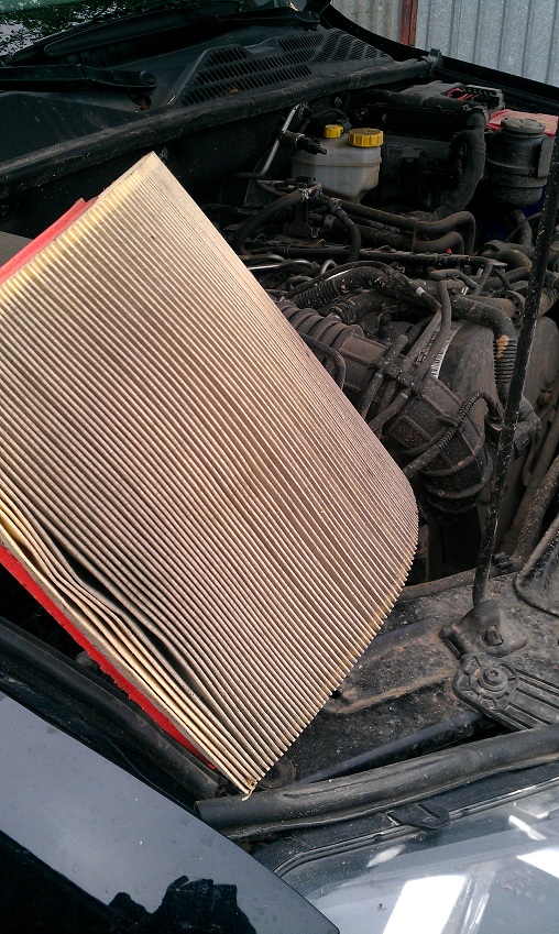

Вроде как отдельной темы не нашёл, так что начнём...
пробег 10500 км...
поменял масл. фильтров 2-по количеству замен масла
салонный фильтр один на 8000 после зимы
топлевный пока не менял, но хочу не затягивая и его махнуть
воздушных 2, первый на 5000, второй раз сегодня....

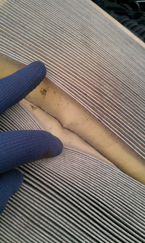

о последнем и хотел поговорить.... заметил ощутимую потерю динамики разгона и вообще работа движка...менял первый раз 5000 назад, были те же симптомы... в тот раз в фильтре было больше говна, ну а сейчас вроде не критично, но если приглядеться, то такое ощущение что он пропитан пылью .....
ещё , на тот момент было 2 вида фильтров, сейчас 3!!!
1. 2H0 129 620 - снял сегодня
2. 2H0 129 620 B - то же что и №1, но с рёбрами жёскости сейчас себе поставил
3. 2H0 129 620 A для пыльных условий!!!! только заказал (придёт через пару недель) в следующий раз поставлю... скорее всего он будет как №2, но с специальной подложкой(синтипоном) снизу
короче после замены фильтра машинка ожила, как заново родившиеся...
да я знаю, что у нас стоит датчик загрязнёности фильтра, что по регламенту его чуть ли не через 60 000 надо менять, но как показывает практика - если уж мы замечаем "динамику" то движку то точно легче- а значит не зря!!! ИМХО
кстати, не забываем, о том, что у нас не просто пыльные, а "ОЧЕНЬ ПЫЛЬНЫЕ" условия и это неприменно сказывается на сроке службы фильтра
кстати, когда был на заводе MANN , ребята в один голос говорили, что сейчас приоритеты по значимости фильтров сильно поменялись, с их слов выглядит это так:
1.салонный
2.воздушный
3.топлевный
4.масленный
как то так, у кого какие мысли по этому поводу???

Старый 10.05.2012, 00:45   #2
всегда меняю воздушный фильтр два раза в год - после пуха и перед зимой ,когда на дорогах уже снежок ,ноябрь месяц ( и клиентов своих приучил )! фильра как правило пользую оригинал ,а если под рукой нет ,то кнехт или манн или мале ! все остальное дерьмо ( как правило )
ПОМНИТЕ ! плохой фильтр -пи" дец расходомеру ( статистика сервиса ) ,а это оч дорого !

serga60000, воздухан пока только оригинал, но какой-то стремноватый - в старой оригинальной коробке (в такие уже лет 7-10 наверное непакуют) и производитель какая-то там мануфактура Аргентины... всё жду когда Knechtы c MANNом делать будут..., та же петрушка с топлевным кстати!!!

А турбодизель вообще очень привередлив к количеству воздуха. Я на предыдущеи пикапе(Грейт волл Вингл) воздухан старался менять каждые 3-3,5 тысячи. Правда стоят они 200 рублей и поменять его примерно минуту - 4 клипсы отстегнуть и застегнуть. В Волка думаю положить в запас как минимум один.

Я поменял все фильтра при втором ТО, на 37000 км, по регламенту. И ни один сервис мне не предложил поменять что либо раньше установленного производителем срока. Потери динамики небыло, Воздушный фильтр достаточно грязный с пылью в местах сгибов, но на внешний вид не критично. Салонный попросил поставить угольный. Топливный не видел, лень пачкаться было.
