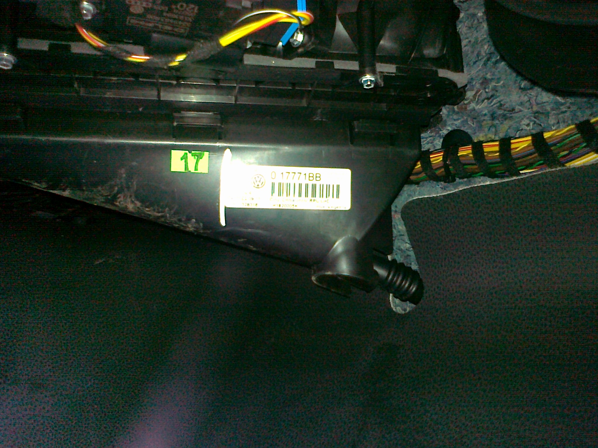

Второй день идут дожди и из-под торпедо (из-под бардачка) капает водичка на ноги пассажиру. Толи дождь насквозь в салон протекает, толи трубки какие-то подтекают. Пока не уверен - неделю перед этим не ездил.
Вопросы к гуру или кто в курсе
- там есть за бардачком что-нибудь электрическое что может коротнуть?
- бардак и торпадо сложно разбирается? Я смогу сам добраться посмотреть или лучше к ОД?

Кондей включаешь? Если да ,проверь там под бардаком идет маленький шланг(в виде гофры. черный).Я не знаю походу это с испарителя. Его пассажиры могли ногой сбить,он не крепиться в р-не перехода подкапотное пространства ни чем,просто одевается. У меня так в прошлом году было и от туда капала понемногу. Я всю голову сломал .а одел его назад и все ок! Одевается легко,сам справишься,ехать к ОД не надо!

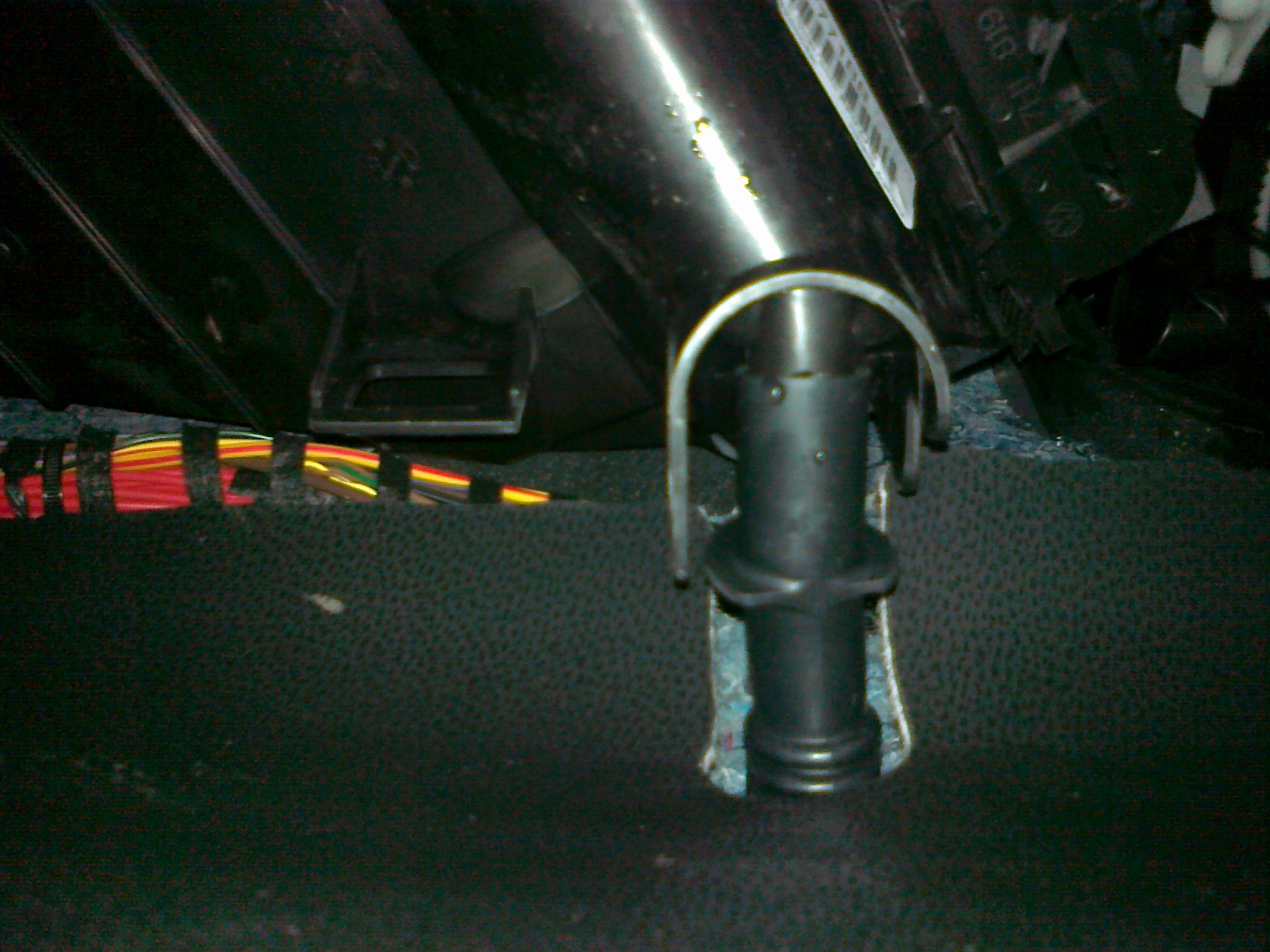

Климат работает всегда. Не поленился, нагнулся, заглянул под торпеду. Честно говоря, не ожидал такого увидеть, что все так тривиально сделано... тем не менее, с первого взгляда и не заметил. Глянул с другого ракурса - Так и есть, трубка сбита. Осталось только разобраться что это было, что текло и надо ли что-нить подливать. Я думаю что в лоток собирается конденсат с кондея, а гофрой он выводится наружу на землю. Спасибо за ответ, Павел - пол-дня минимум сэкономлено. Фоты прилагаю. Кто знает что это на самом деле - подскажите, плиз!

Георгий, зачем БЕГОМ? Делов оказалось на 3 минуты. Поездка к ОД для меня - пол-дня. Одно другого стоит? Для этого, имхо, и нужен клуб. Другое дело, ОД должен знать о косяке - но для этого достаточно позвонить тому замечательному человеку, с высказывания которого, что Амарок лучшая машина выходного дня, для меня все и началось - он в аккурат там и работает.

а я бы эту трубку ещё и со стяжкой "познакомил"что бы на месте сидела!!!!))))

Была такая мысль. Но это уже из области "несанкционированного вмешательства в чужую инженерную мысль". Дело в том, что трубка от ног пассажира (или руки с тряпкой любой национальности) действительно ничем не защищена. Трубка мягкая. Одно дело сбить ее и за 1 минуту поправить на место. Другое дело порвать носком туфли и пару месяцев ждать поставки откуда-там-нибудь (причем понятно, что не за дешево).
Исходя из теории управления рисками хомут тут противопоказан.
