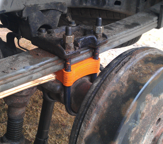

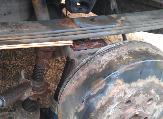

5 лет 240000 км стал на "полицейских" биться о задний мост. Новые рессоры решил пока не ставить. На Аброньке закзал "кирпичи". Фото отчёт прилагаю. Гайки оставил старые, внутреннюю стремянку подрезал на 2 см, а то головкой не затянуть. Результатом доволен. Вся подвеска родная. На фото 200-250 кг в кузове и полный бак. Завтра в путь ....

Deli, ну что то ..опа то не очень поднялась.ИМХО.Думал что 4см будет наглядно выше.А в вашем случае,наверно просто получилось вернуть на свое место просевшие рессоры.Раньше кирпич был как кирпич,а сейчас какой то с вырезом,гламурный

Реально в см 3.5 в плюс. Поторюсь, загрузился сильно. Гламурный-режут лазером, экономят на металле. А рессоры реально просевшие. Так с этого всё и началось...
Я тоже такие гламурные ставил , но 2,5 см . И так прилично закинуло , зад .
