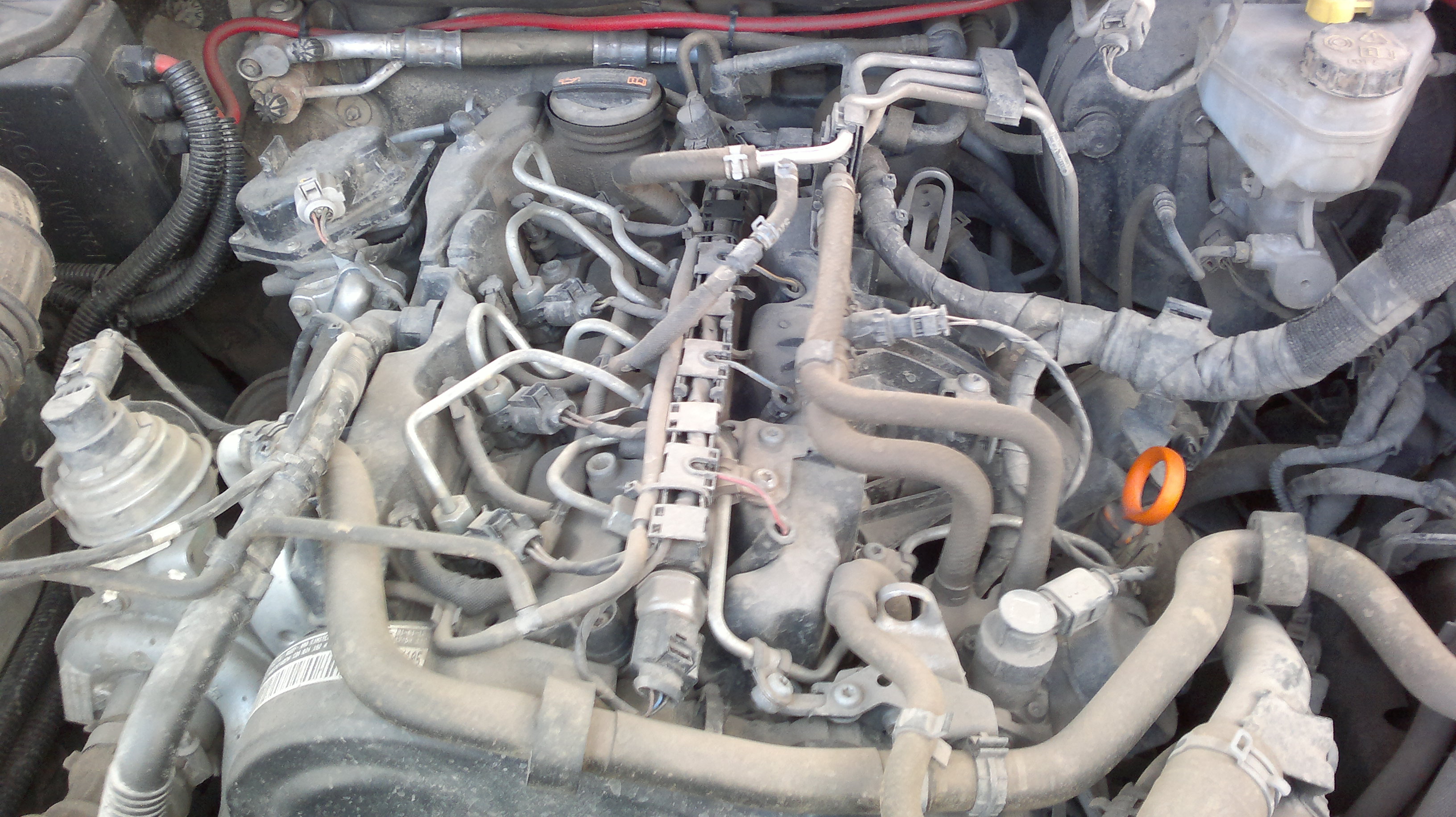

По умолчанию Re: 100.000 км.Жрет масло 4л на 10.000км.
Встретились сегодня с Владимиром (ОХонь).
просмотрели все, Идет сильный угар масла из под заливной пробки. Подтеков нет.
Возможно что то с маслоуловителем или что то забилось, может маслосьемные или кольца. У меня такое ощущение что ОД дал поработать двиглу без масла.
А вот так машина Дунула
http://youtu.be/4_TODn_R030
Мой который грязный, сравните переделки
По моему, такое кратковременное поведение дизеля - норма.
В стае 433.
Норма, но не 2 метра за кормой.
на тот момент Мы две машины сравнили. А так же приглядывался к другим Клубням
С утра завел машину,газ в пол сразу на холодную,сработал ограничитель оборотов на холостую 2500. И вот она проблема, синий дым всю стоянку заполнил..короче как за камазом.Двигатель прогрелся дым пропал.Вопрос!Маслосъмные колпачки менть или кап.ремонт двигателя?
