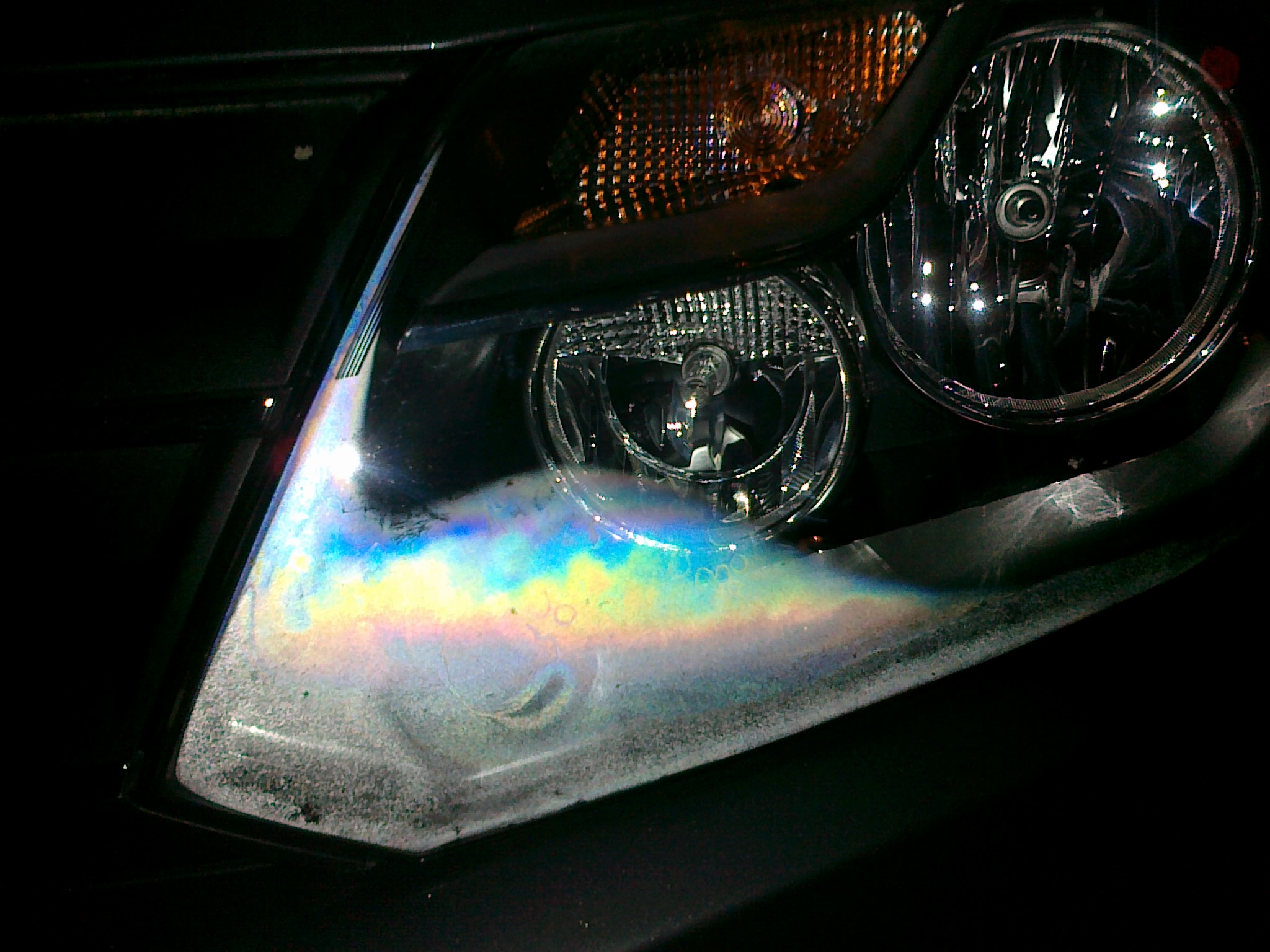

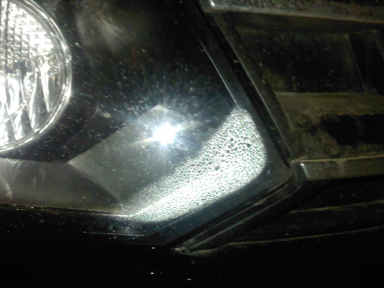

Сегодня и я заметил что одна из фар слегка запотела (до этого в морозец замечено ничего не было) а сегодня потепление и вот вам. Думаю,что ничего в этом нет. Но на контроль поставил.

kv-glushko, фара как у тебя один в один потеет пока тоже наблюдаю.

Была проблема на новом хундае. Запотевание.Поехал к ОД . признпли гарантийным случаем. Собирались менять фары. Обе. Полазив по форумам, выяснил. Что фары поставляются как для холодных, так и для горячих зон. А отличие (акромя лево- или правостороннего движения) в заглушке, которая для холодных зон популярно изъяснясь "приоткрывается" . У кого-то удаляется , а кого-то поворачивается. Что я и сделал . Провернув заглушку и дал возможность циркуляции воздуха. С Тех пор фары не потеют. И заменять я их не стал. Это все сделано на моем личном опыте.
Аналогичная заглушка есть и на фарах аморока. Только как повернуть или на сколько вытащить эту заглушку и поможет ли это?

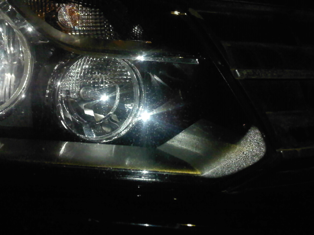

мужики ну поспокойней вы не траттье свое время. машинка ехала морем лесом .ещще там где то чего вы злитесь. у меня тож так было неделю две. потом все прошло все наман
У меня амороку 3 месяца пробег 10000км. и одна высохла (почти) а вторая все хуже и хуже. Куда там успокаиваться?

Когда же это закончиться?
