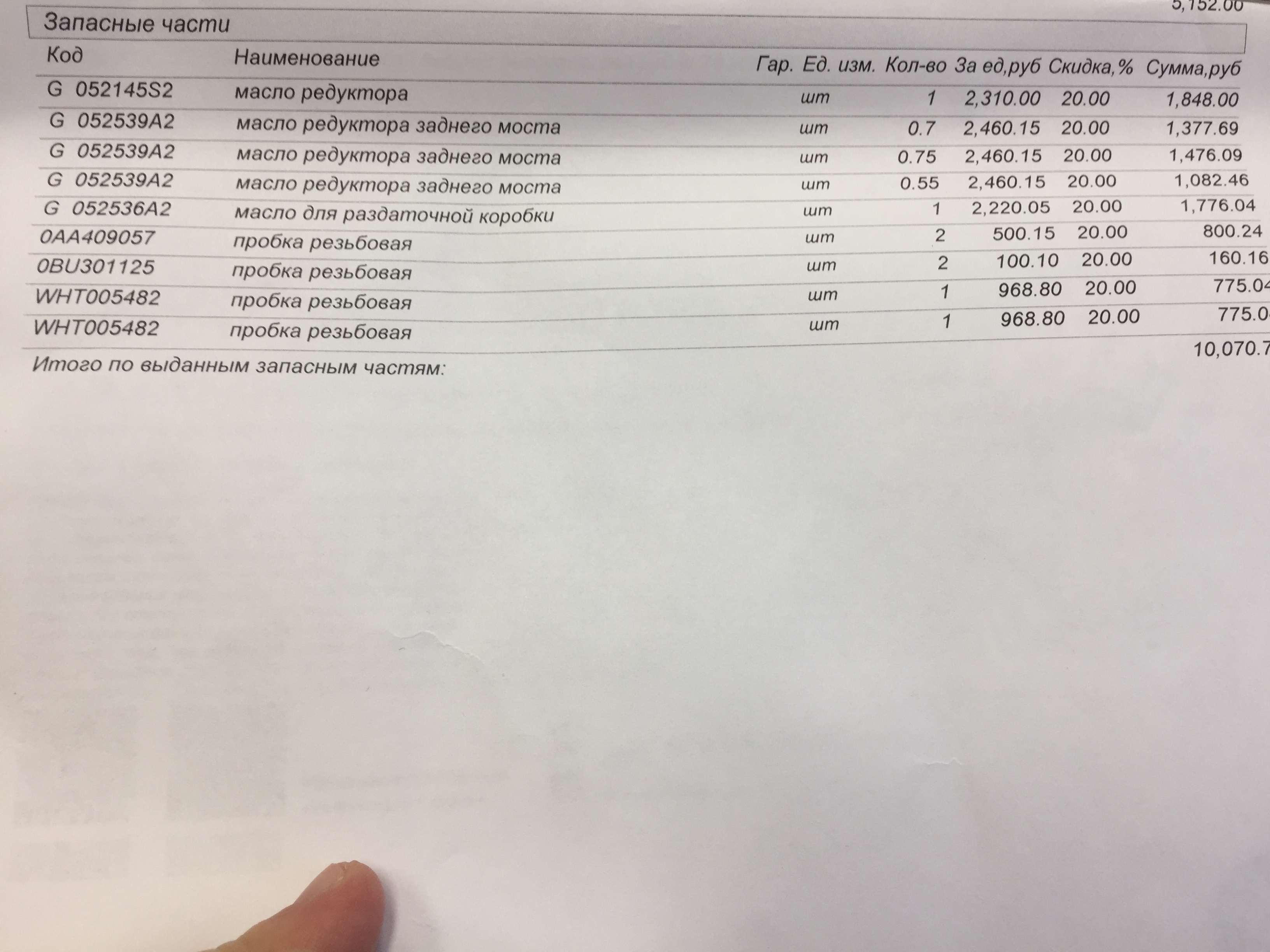

На этих пробках красный гермет. Цена вопроса новых пробок около 100 рублей. Так что не вижу смысла экономить!
Что то Леха ты загнул по стоимости
