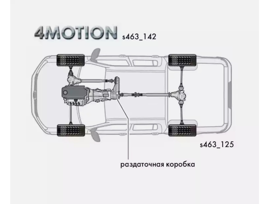

Старый 22.11.2018, 13:51   #169
По умолчанию Re: Система полного привода 4*4
Все верно, и если кратко, то постоянный полный привод (Full-time) и жестко подключаемый полный привод (Part-time).
Что касается системы постоянного полного привода, то насколько мне известно, она идёт только с АКПП.
Автомобиль с автоматической коробкой передач оснащается системой постоянного полного привода 4Motion. Реализована она вокруг односкоростной раздаточной коробки с несимметричным дифференциалом типа Torsen, с исходным распределением по осям в соотношении 40:60 в пользу задней оси. В зависимости от условий эксплуатации, момент может распределятся в том же соотношении и в пользу передней ости, а также распределятся в соотношении 50:50.
Из интернета.
Передняя подвеска представляет собой двухрычажку со стабилизатором поперечной устойчивости. Независимая подвеска и дифференциал, вроде бы все стандартно для машины такого класса. Все мы прекрасно знаем, что, если часто и по долгу выезжать на бездорожье при такой компоновке передней оси у внедорожника, есть большая вероятность того, что передний дифференциал выйдет из строя, и его придется ремонтировать. Но это VAG, и этот самый VAG, заявляет, что передний дифференциал является неразборной деталью, и Вы не можете его вскрыть, отдеффектовать и заменить изношенные сателлиты, а купить весь узел целиком.
По задней подвеске все понятней. Тут мост American Axle & Manufacturing, который стоит на рессорной подвеске с телескопическими амортизаторами. Это так же, классическая схема для автомобиля такого типа.
Для полного понятия машины, вот здесь наиболее яркий по описанию дневник основных моментов по эксплуатации Амарока.
http://amarok-club.ru/forum/showthread.php?t=7894
Последний раз редактировалось Natali; 22.11.2018 в 13:58.
WinterWorld (22.11.2018)
Старый 22.11.2018, 14:17   #170
В данной теме все детально описано. Почитайте её.
Из интрнета:
привод – постоянный полный, с межосевым дифференциалом Torsen, созданным на базе аналогичного узла Audi Q7. В свое время именно дифференциал Torsen позволил создать легенду полного привода Audi Quattro.
Особенность "торсена" - автоматическая механическая блокировка дифференциала в случаях, когда одна ось крутится быстрее другой. Данная система полного привода по праву считается одной из лучших в мире, и используется преимущественно в быстрых дорожных автомобилях.
Помимо этого, трансмиссия Amarok имеет блокировку заднего дифференциала. Понижающая передача отсутствует. Ее роль выполняет супер-короткая первая передача акпп, которая в обычных условиях не используется - трогается Amarok со второй.
Более простые версии Amarok оборудуются двухлитровым турбодизелем (140 л.с./ 340 Нм), механической шестиступенчатой коробкой передач и подключаемым полным приводом типа Part Time. У таких моделей есть классическая раздатка с понижайкой. Блокировка заднего моста доступна в качестве опции.
