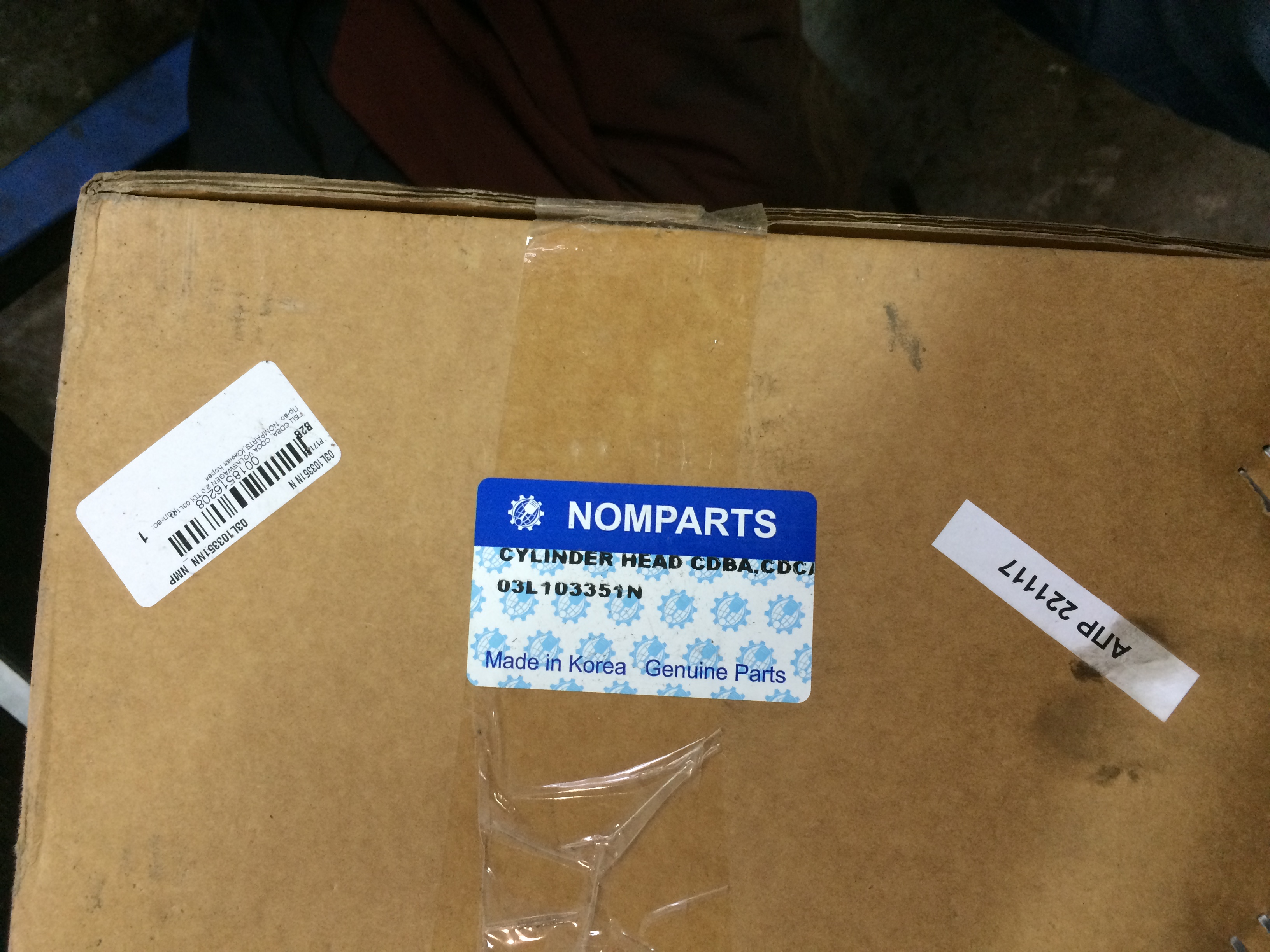

03L103351N NOMPARTS приобреталась сервисом хотел сбросить фото деталей работы и ценника но почему то не грузятся могу дать телефон сервиса где выполнял работы рекомендую очень прилично

По умолчанию Re: Помогите!!!!! Уходит антифриз
фото новой ГБЦ
