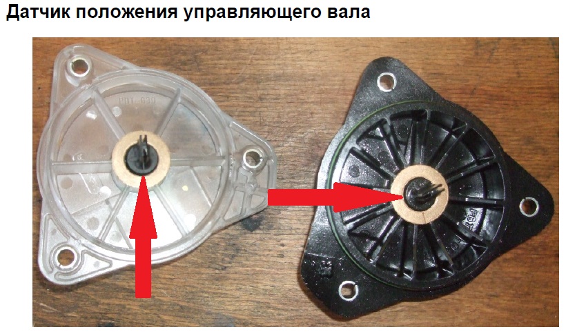

p77, Когда машина была на диагностике,я присутствовал в рем.зоне,сам мастер мне эту лапку и продемонстрировал.Размер её 0,6мм на 1,5см. Как то так.Да дело даже не в пластике,а почему вообще туда влага смогла попасть.Это что теперь перед лужей сто раз подумать придётся?

денис77, а откуда информация, что вилка включения передач в раздатке ппластмассовая??
Из программ самообучения:
Общая схема
Вилка датчика
Обозначил стрелочками.
