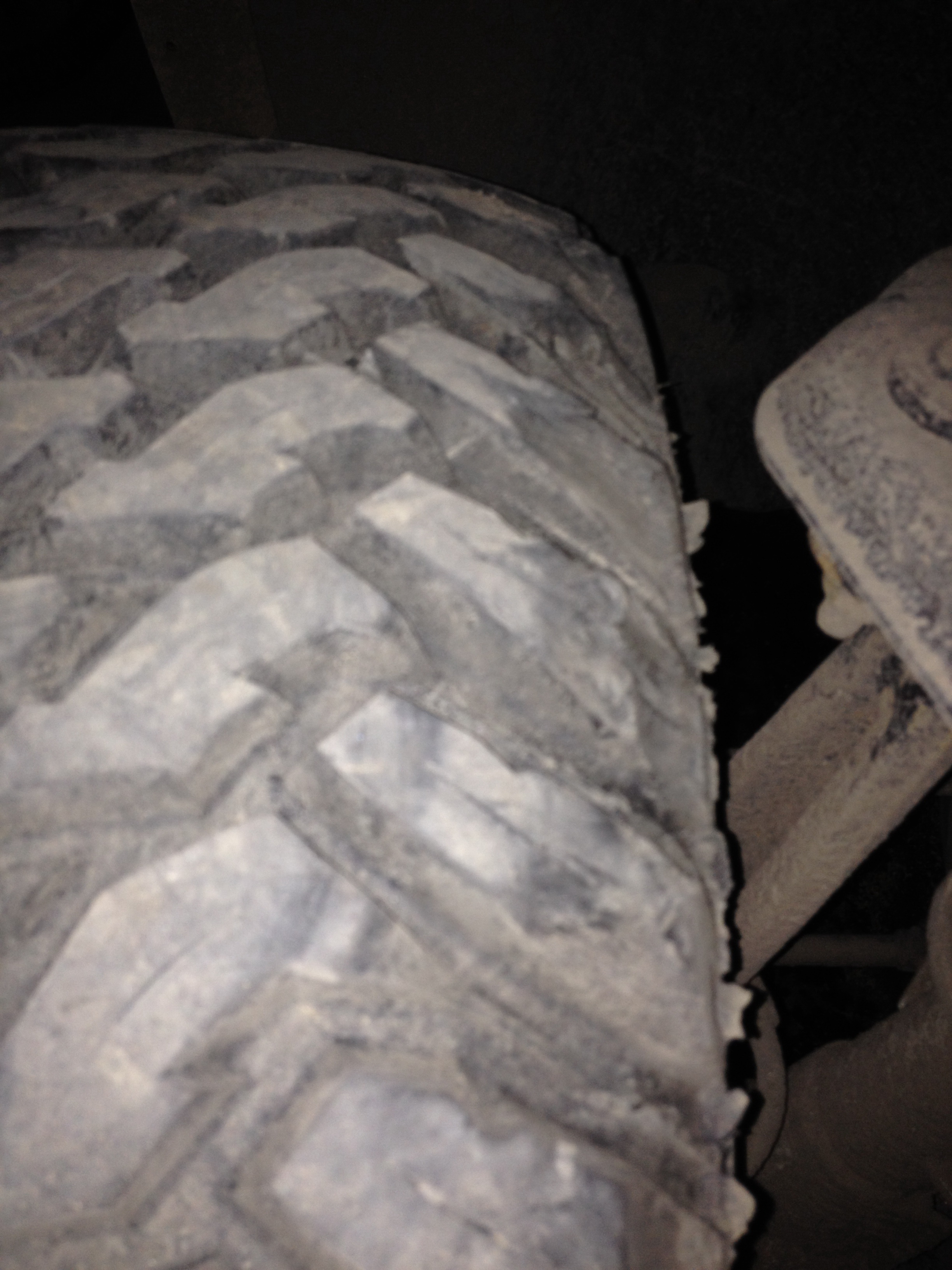

Обещанные фото, где 285/75,16 трут раму и рвут резину при сбитом балансе, потёртости рамы с обеих сторон. При этом 285/70,17 тоже трут, имхо на 15 вылете думаю тереть не должны. Фото не айс, но видно. Рвёт в месте крепления нижнего рычага.

Сообщение от Решка 77 Посмотреть сообщение
А ты зачем пружины покрасил?)))

Azimut Гриша, И аморты тоже в цвет машины.

Wolfling, меньше штуки, печалька. на 17 радиусе томпсон тоже трёт у Антона, пробег такой же, но не рвёт. делал второй раз развал кастор не выставляется.
