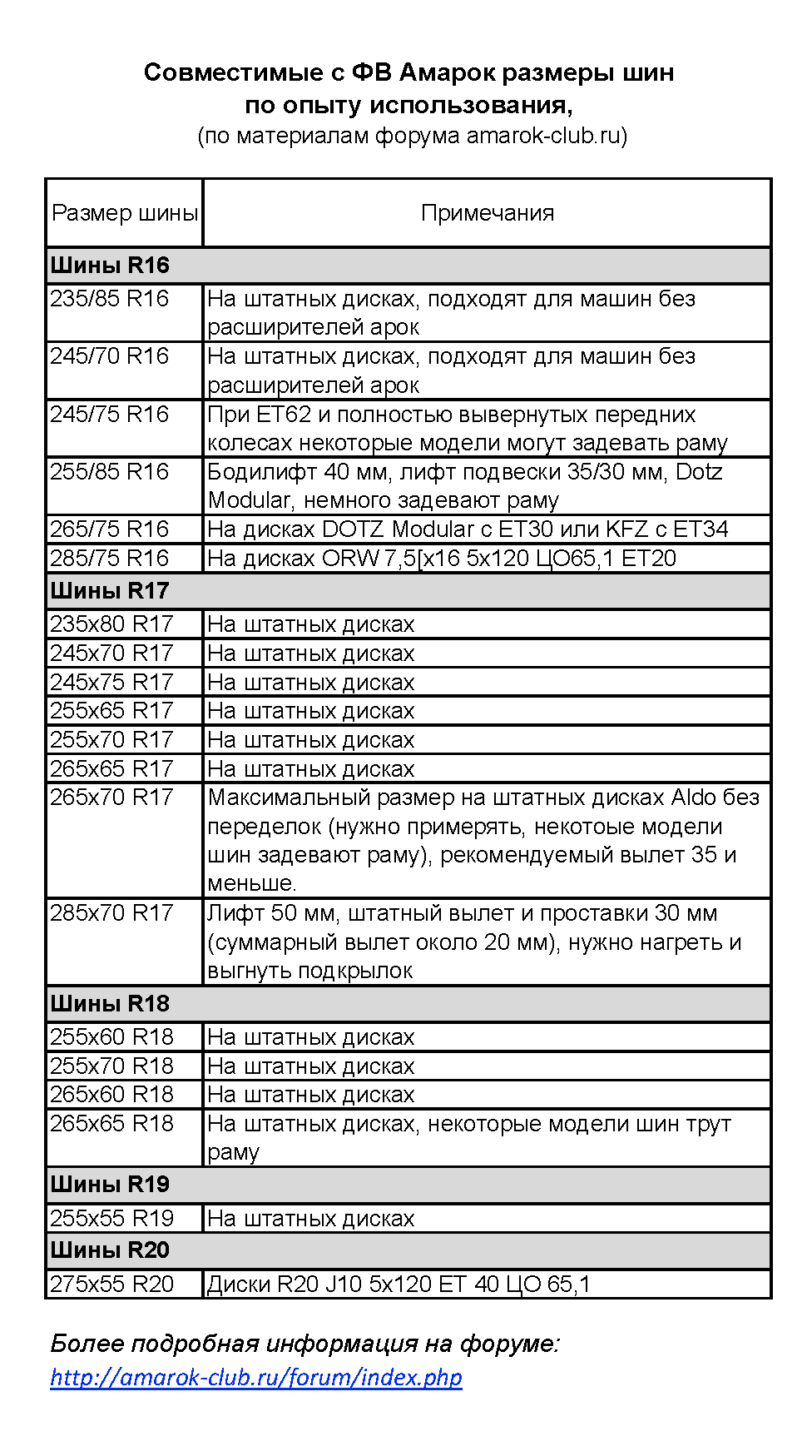

RAZGYL, Олег я так понимаю, сантиметровый размер около 285/75, точно не знаю если резина на 295, а так диски от 8" шириной, край от7,5. вылет точно от 20.
есть косяк в ORW дисках, внутренний обод гладкий без насечек, шанс разуться высокий.

Решка 77, так у тебя этот косяк произошел на стравленных колесах?
У нас разница только в размере дисков, у меня 17, у тебя 16, В остальном все одинаково. У меня не трет.

Клиренса много не бывает. На форуме у многих стоит такая размерность (265/75 R16) Может хозяева отпишутся.
https://docs.google.com/spreadsheet/...rive_web#gid=0
Отзывов о том что трут нет.
Нужно ли (и как это сделать?) оставить отзыв по установке нештатной резины на своего волка? Нет доступа к редактированию таблицы.

Подскажите плиз, резина 285*70*17 диски с вылетом 35. Бодик 4см. Лифт 3см. Будет задевать? Может проставку поставить для 25го вылета?
вылет +20 не цупляют

трет не много
вчера выгнул поткрылки в другую сторону тереть перестало)))
размер колес 285/70 r17 вылет +19
