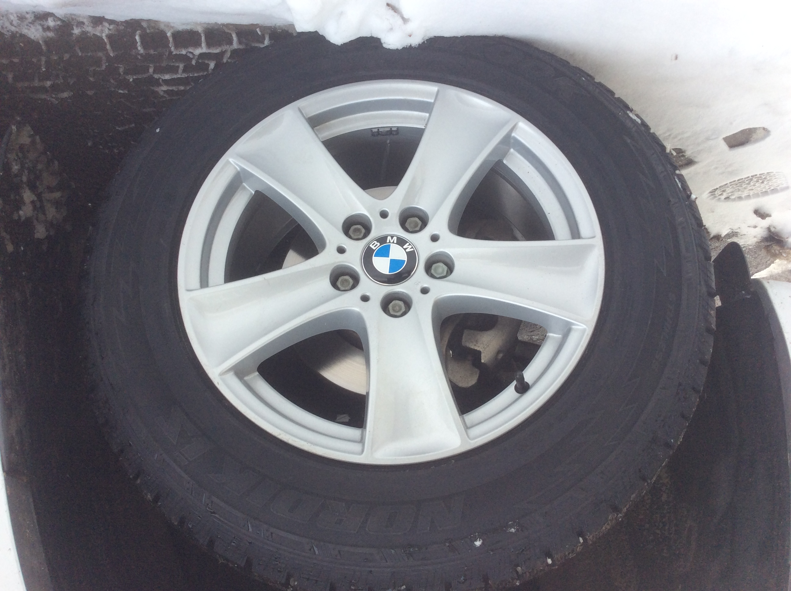

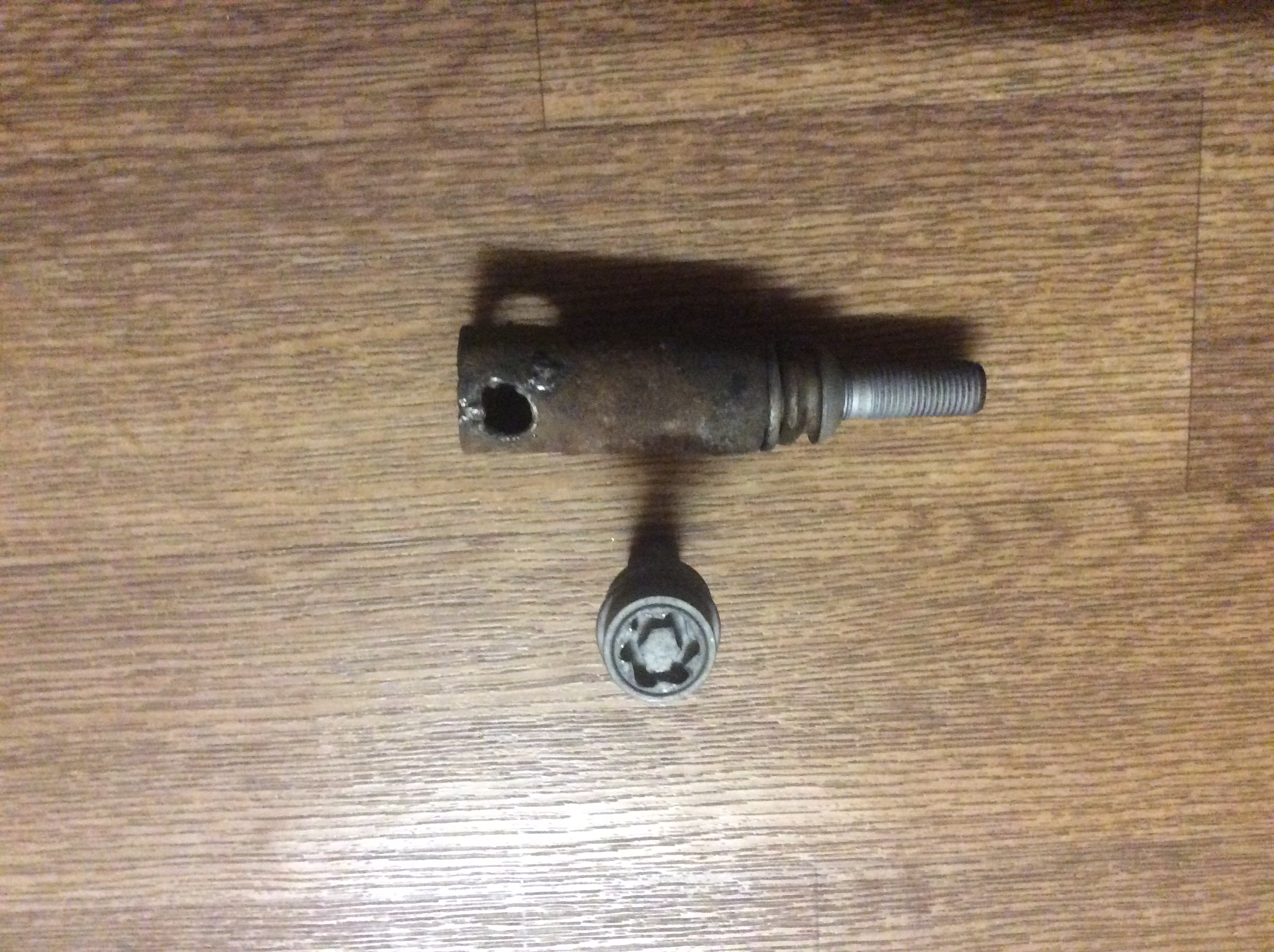

Ещё раз всех с наступающим друзья! Хотел похвастаться зимней резиной, наконец-то купил что хотел и поставил. Хотя купил ещё осенью, приехал с командировки за два дня до нового года ну и бегом колёса менять на зимние ( резина на разных дисках). Ну всё по порядку, я думаю будет кому-то полезно и есть выход из этого положения( ху...го), без последствий для дисков очень дорогих. Сразу скажу что колёса не снимались с покупки авто с салона, хотя уже три года машинке но не доходило до переобувке. Короче начал с замены задка , раскручиваю секретки по одной на колесе ( какие суки их поставили в салоне), задок всё отлично поменял, начинаю крутить секретки передние... хер, выходит ключ с них , не цепляется за грани хотя они хорошие, но мне от этого не легче, пол часа ползания на коленях вокруг машины хренов дров, что делать? и понеслось по монтажам катание, оказалось спецы там ещё тя млять. Короче было предложено даже распил дика))),подробности убираю много их,от всего отказался так как было 31 декабря да и ещё у жены днюха, откланиваюсь от них и еду за подарками и бух...м. Ночь не сплю как тут уснуть проблема, и проблему решил сам ух Ром помог!))). Вообщем завтра сделаю фотки что делал с секретками как их можно открутить без последствий ,диски даже не повредил не грамочки, но нужна сварка , варил сам после работы разцеловал свои ручки и диски что открутил.До завтра. Пошёл праздновать)))).

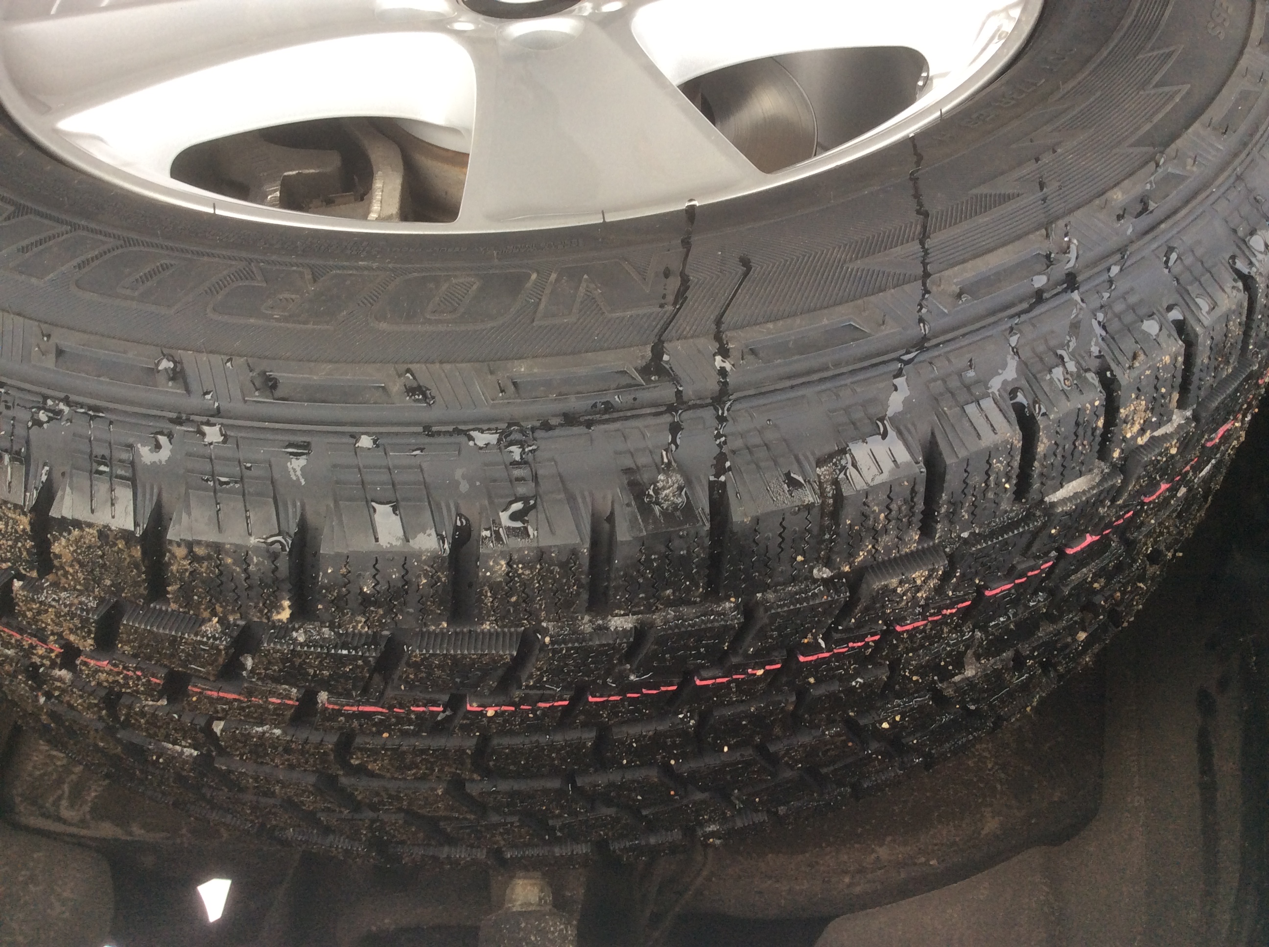

Диски что поставил с зимней резиной
ID:	32240   Нажмите на изображение для увеличения

А я ещё в 1998 году на террано приваривался к секретке,первый совет и всё снято...

Да так и делал, брал кусок трубы ( 8-10см, длиной) чтоб налазила на секретку, предварительно прожог дырку на краю трубы для вортка, обмотал всё это фольгой и варил из нутри трубы, открутилось довольно таки не плохо, а так мой совет закинуть эти секретки подальше, не дай бог в дороге такая хрень случится.

Обещеное фото секреток и приспособа для откручивания их.
