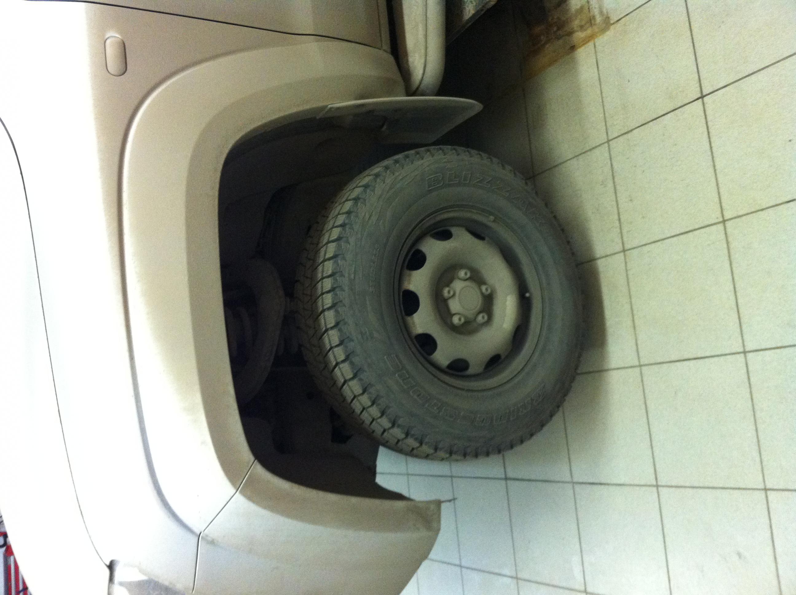

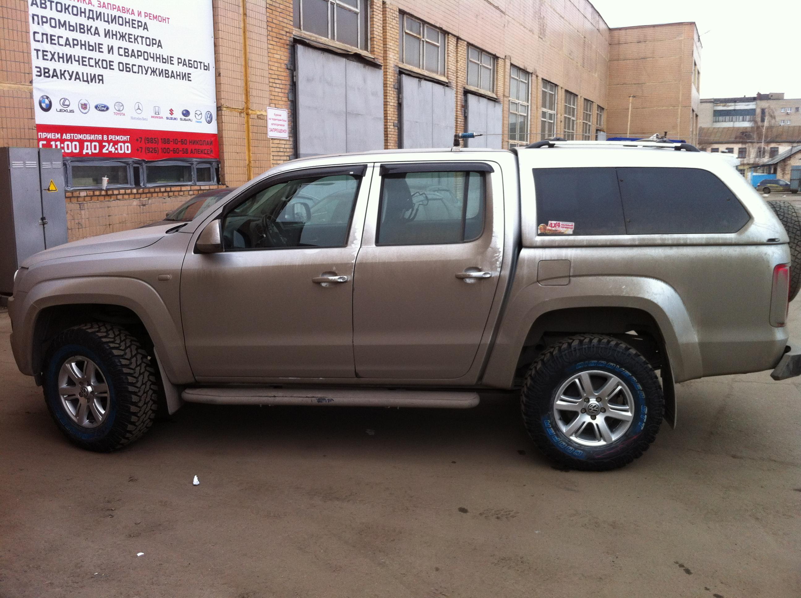

Добрый день
на фото 1) 245/75 r16
на фото проставки 3 см. вектор 2) 285/70 r17

Что получилось

трет не много

На этом фото без брызговиков.
А выше фото с брызговиками - трет много? Я как то упустил лифт? бодик?
бодик +4 лифт подвески айронмен +50
брызговик трет хорошо внутренней стороны, с намеком на вырывание.
нужно поработать феном
до рамы не достает)))
