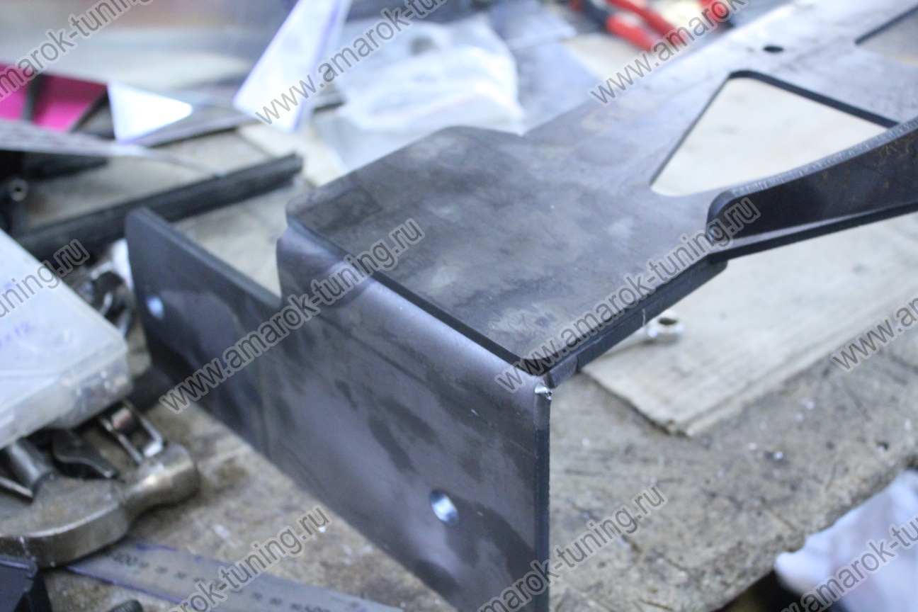

Предлагаю на общественное рассмотрение предрелизную бета-версию серийной силовой площадки нашей разработки под лебедки 9000-12000 на фольксваген амарок.
Если у кого-то есть интересные мысли или пожелания, сейчас удачный момент их учесть, если есть. Критика приветствуется особо =)
Устройство:
монтажная плата сложной формы (лазер, гибка, сварка)
2 кронштейна крепления (2 версии под сток и под лифт 40мм)
+ комплект болтов 8.8
Полезные свойства:
— прочная и жесткая силовая конструкция под мощные лебедки
— упрощенная установка в штатные отверстия, максимум гаек приварные
— минимальные изменения штатных деталей ("вернуть как было")
— возможность установки на деформированные рамы
— возможность простой замены кронштейнов при лифте машины
— предусмотрены отверстия для сброса грязи, проветривания троса
— конструкция облегчена не в ущерб прочности
Планируемые улучшения "на будущее"
— опциональные рывковые проушины
— опциональные выпуски для съемного bull-bar'a, чтобы кусты попинать
— создание полного установочного комплекта для лебедок со всеми "допами", провода для переноса блока соленоидов, размыкатели, кронштейны
На фото: промежуточный этап, уже порезанная, но не сваренная площадка, и места крепления уже установленной на машине конструкции.
Традиционно фотки готовой, но не поставленной детали прожевались в астрале ((( но сделаем их со следующей версии)
P.S. Это все разрабатывается, т.к. на единственной серийной площадке даже 9500 лебедка в предельных режимах вызывает деформации переднего усилителя ((

Красиво получается. Еще бы увидеть как это на машине выглядит. И ... я бы себе такое заказал.
А уши боковые, там где крепиться клюз, снизу проварены будут ? Там хоть нагрузка и не велика, но лишнее место для скопления грязи и ржавчины получается.

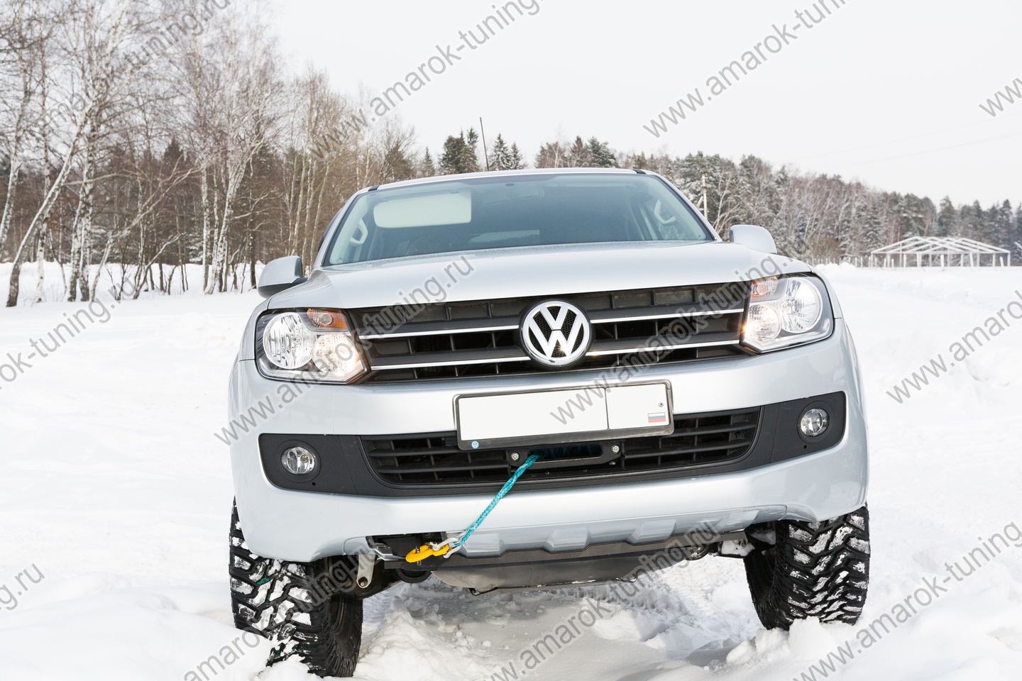

Нагрузка на клюз при лебежении в бок теоретически может быть до тонны, а при случайном нажатии на скручивание при зафиксированном в клюзе крюке и того больше, так что, конечно же они проварены. Повторюсь: первые фото — заготовка, добавил фото провара и кусок морды.
А внешне все как обычно — скрытая установка. На первом фото другая машина.
