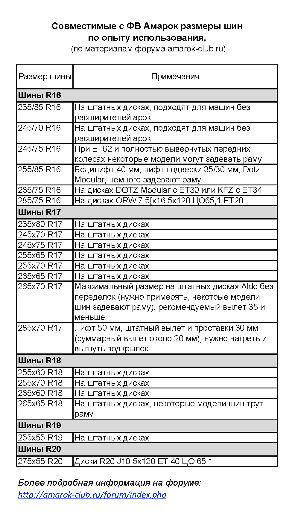

Wolfling, ALastorZ, по поводу таблицы шин и дисков.
Пересмотрел эту тему, таблицу Александра, свои выборки. Задумался...
1. В этой теме, как и во многих других больших, начиная примерно с середины, вопросы и ответы повторяются (многократно). Я уверен, что это нормально, т.к. гораздо проще не "лопатить" десятки страниц "руды" (времени нет), а задать свой вопрос и получить на него ответ. Тем более, что такой подход не вызывает ни у кого видимого раздражения.
2. У нас опытным путем выявлено не так много вариантов шина-диск.
3. По моему опыту, какие-то обобщающие материалы "работают" только если они "на виду" и поддерживаются. Таким местом м.б. FAQ (я его начал и пока бросать не собираюсь, но для доработки и поддержки нужны права редактировать старые сообщения).
4. Формат FAQ должен предполагать "простые" ответы, например, см. вложение (это рабочийвариант).
5. Таблица Александра интересна и, по-возможности, будет дополняться, в т.ч. мной (спасибо за доступ).
Название: Амарок - Совместимые размеры шин.png
