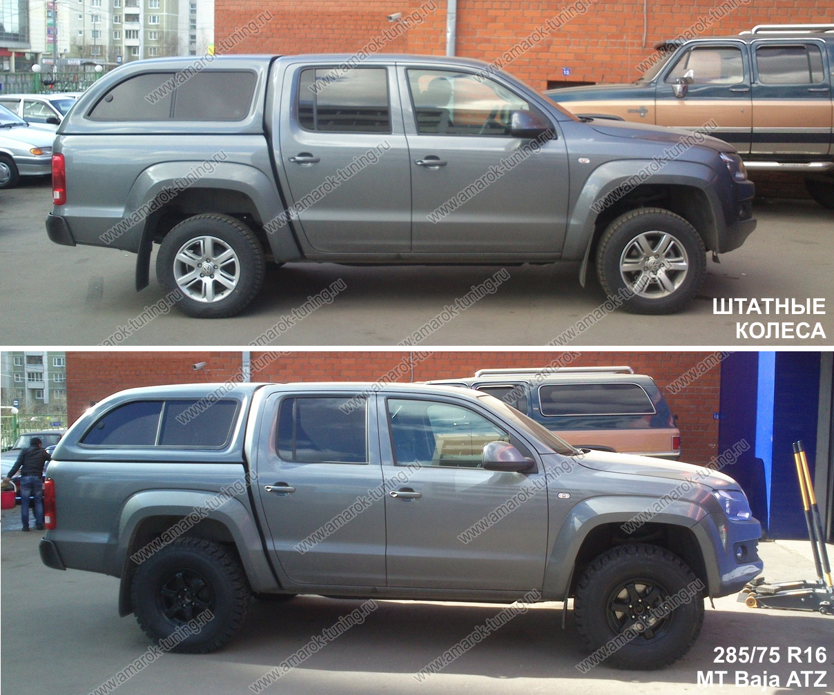

Думаю будет по теме, можно добавить в faq как будем машина выглядеть после бодика 40 мм и установки колес побольше. (если уже было, не пинайте)

rus199, а известно какие диски на нижнем фото? Похожи на Кранч.

Известно, это же моя машина Верно, Dotz Crunch, только покрашен в черный..

Шикарно выглядит!!!
они самые, с проставками на пикап коуде есть эта машина и у нас на фруме где то.

Вопрос ко всем.
У кого есть подобные фотографии с нестоковыми колесами и дисками?
Поделитесь.
При этом прошу указать модели/размеры и шины, и диска, проставки (если использованы), а также описать выявленные особенности, например, трет/не трет, забрызгивает борт или нет и т.п., свои рекомендации.
Сообщение от rus199 Посмотреть сообщение
Чтобы была полная ясность.
1. Какие проставки?
2. Что с расширителями.
1. Какие проставки?
Проставки 15 мм, расширители стандартные штатные.
Колеса торчат по бокам сантиметра на 3. Грязь - летит, но не мешает
Ничего нигде не трет (понадобилось погреть феном чуть погнуть подкрылок спереди, на 1-2 см.).
