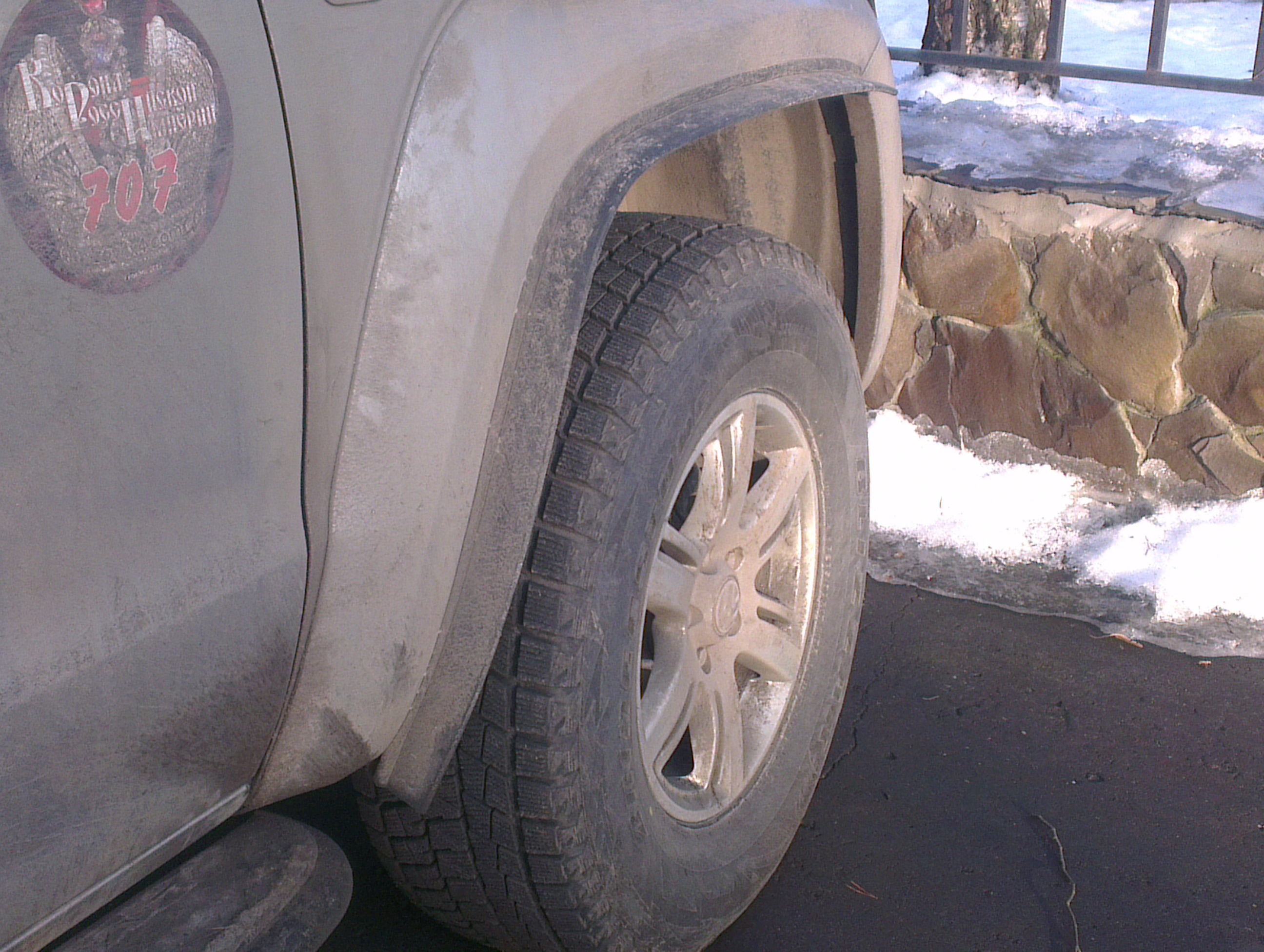

Ты сфоткай когда помоешь только не забудь.
не помыл, но сфотал. Расширители 5 см

p77, спасибо Жень за фотки. Но без брызгавиков как то не комильфо, а ты их не пробовал выдвинуть вперед а расширитель подогнать под них. А спереди почему не стал продолжать по бамперу?
С уважением, Сергей.
Старый 03.01.2014, 21:32   #815
Длинный волк, по поводу брызговиков, проблема...
его надо выносить наружу более 5 см а как крепить непонятно и вместе с расширителем он не влезет из-за маленького зазора между крылом и колесом.
Спереди тянуть не стал, потому что там нет необходимости в расширителе. Еще мне предстоит снятие бампера (расширитель будет мешать). Кроме того передние места особо уязвимы и не хочется оторвать расширители о кусты.
И еще, если не тянуть расширитель по переднему бамперу, то хватит одного комплекта, длинной 6 метров, а в противном случае не хватит. Я купил два и у меня второй остался.
