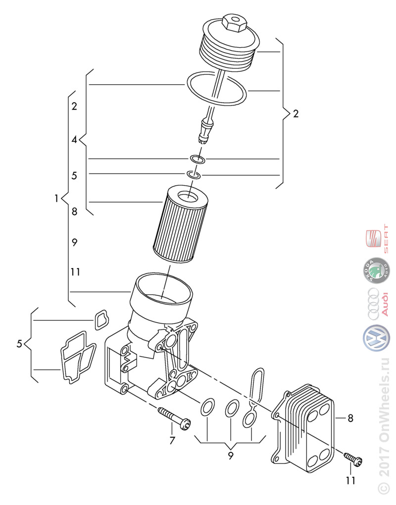

У меня тоже уходил антифриз примерно 1,5 л на 1000км, уровень падал только при движении. Опрессовка системы охлаждения ничего не показала, сняли теплообменник - трещина в нем, замена. Пока вроде все норм, уровень держится, но и дальних расстояний пока не было особо, проехал после ремонта около 150 км.

Сообщение от Поддубный Посмотреть сообщение
Теплообменник это где ?))

По умолчанию Re: Ресурс двигателя 2,0 л. 180 л.с.
Позиция номер 8

Сообщение от иваныч21 Посмотреть сообщение
Позиция номер 8
Это как : масло охлаждается антифризом ??
типа того, охлаждается и обогревается
температура масла часто бывает выше чем антифриза
