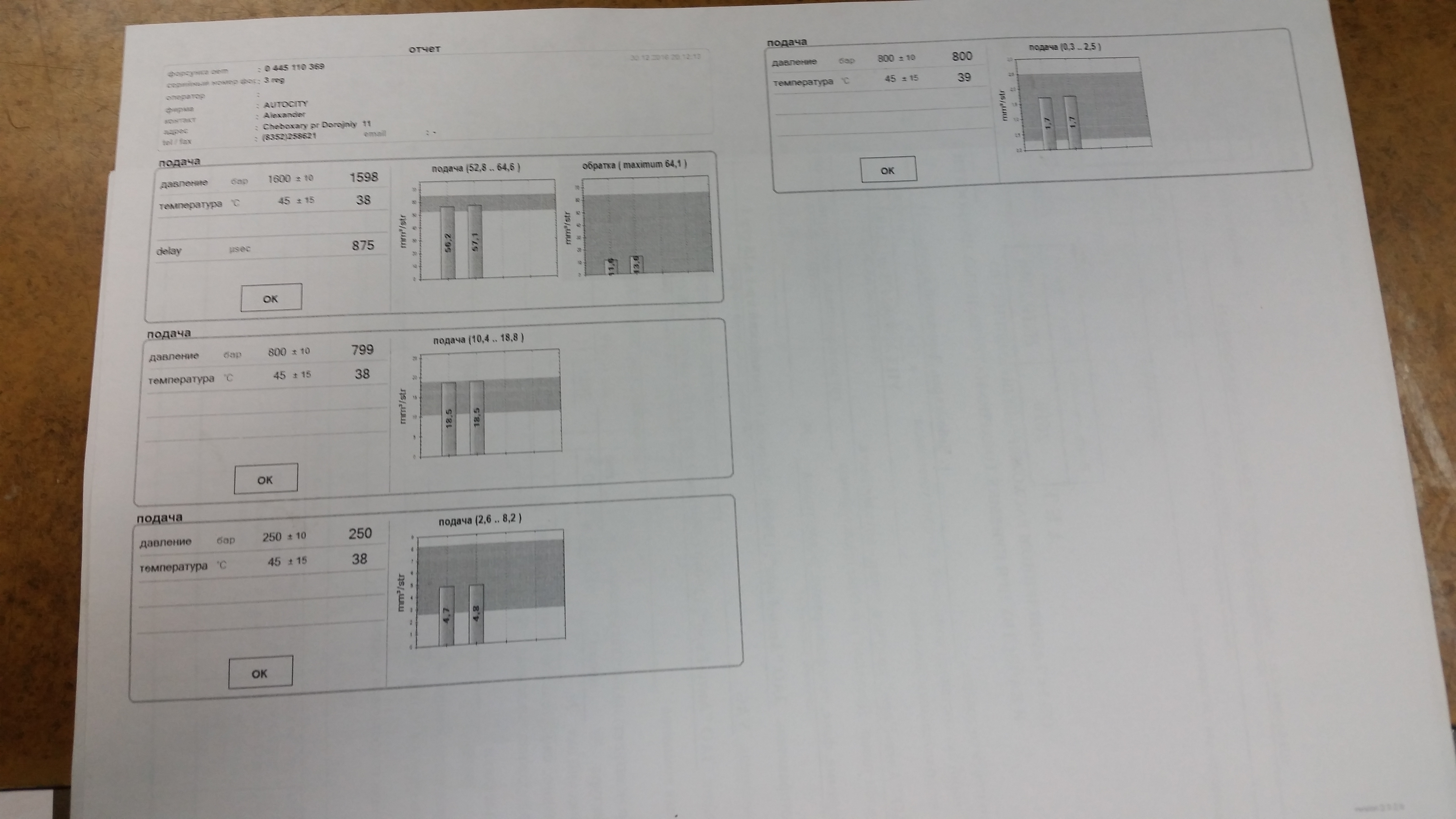

[QUOTE=turbina;234341]Форсунки ремонтно пригодные.
Форсунки поменял 4 шт. Звук не изменился.
Отрегулировать самому, бред, без оборудования не получится.
Вывод - не забивайте мозги людям, не тратьте время.[/QUOT
Для начала- я рассказываю про своё решение проблемы, а не вашей.
Затем- оборудование как раз есть и хорошее.
И в завершении- что касаемо именно этих форсунок, они как раз условно ремонтопригодны. Т.е. у Боша они идут неремонтные. И з.ч. на них нет бошевских, только подбор.( Оповергните если не прав)
Проверьте свою форсунку выложите скан проверки с нормами и отклонениями. Я только потом уже менял-бы.
ЕЩЁ РАЗ ВАМ пишу, что ситуация меня не устраивает на моём данном автомобиле, а не на вашем.

У меня- то хоть есть результаты проверки до и после. После регулировки.
