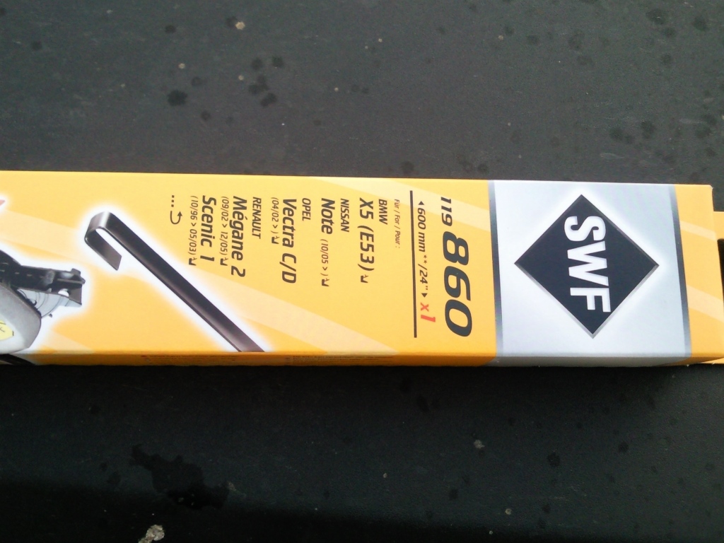

Решил поделится своим опытом.
Не понятная и неприемлемая для меня формула (600 мм + 580 мм) щетки разного размера да еще и одна изогнутая(для VW Amarok щетки делает Valeo). Поэтому я пошел не традиционным путем. Изменил положение правого рычага стеклоочистителя на одно деление вверх. Теперь покупаю обе щетки по 600 мм без всяких изгибов.
Второй проблемой было само крепление к амароковскому рычагу стеклоочистителя. Крючок 9х4. Не знаю как людям удалось установить Bosch Aerotwin AR24U и AR24U или Champion Easyvision X60E и X55E. Так как крепления не подходят а если и удается установить, то щетка болтается из-за несовпадения диаметра так называемого узла крепления. Прошерстив интернет и замучив консультанта в "Руси" получил удовлетворяющий меня результат.
1. Дворники четко фиксируются на рычаге, т.е. крепление под крючок 9х4.
2. Страна происхождения - Германия.
3. Цена - 380 руб. штука
SWF VisioNext 119860
Надеюсь информация будет полезной.
Для информации кому интересно.
Что-то странное... Щётки AR24U и AR22U прекрасно подходят и ничего не болтается.
Старый 17.12.2012, 23:41   #80
Tyn
Аватар для Tyn
Регистрация: 03.12.2010
Адрес: Russia. Щербинка
Сообщений: 653
Сказал "Спасибо": 291
По умолчанию Re: Обмерзающие щетки стеклоочистителя
Сообщение от enot Посмотреть сообщение
Это очень хорошо. Потому что на машину Боши не дали примерить а стандартное крепление со старых Амароковских дворников явно не совпадало с Бошевским
