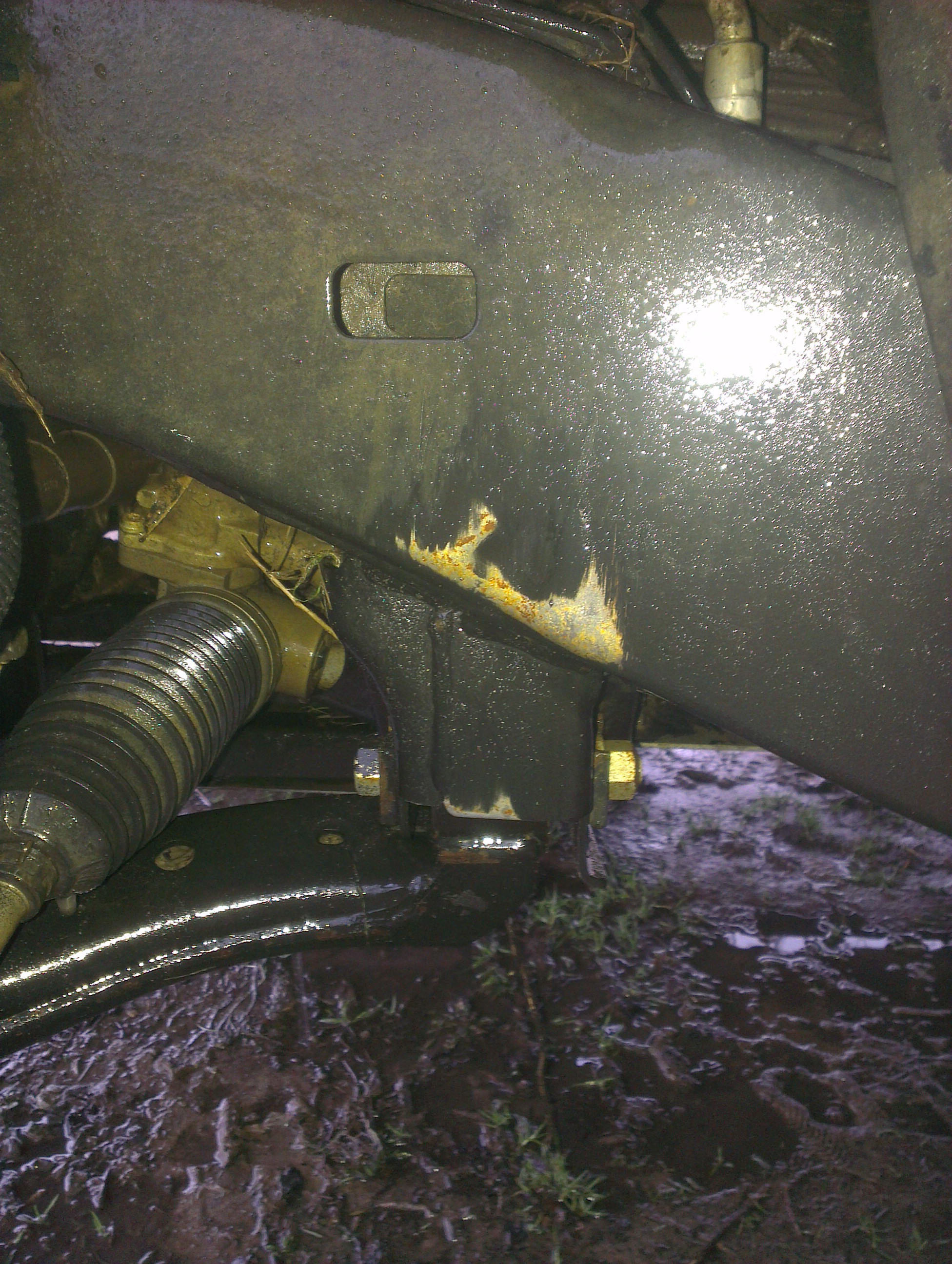

выкладываю затертости рамы от МТ резинки 255х85х16 на диске с ет30
Вложение 18441Вложение 18442Вложение 18443
т.е. если я хочу вкатить такие колеса то с 35 вылетом ситуация будет еще хуже (при том же лифте подвески). Получается, что идти надо наружу... ЕТ 20.... жаль, блин... не хотелось вылазить из арок...

RAZGYL, Олег, все правильно.
Бери Офроудвилс 7х16 ет20 и лепи себе на арки резиновые расширители.
ПС а затертости эти - от езды по колеям с вывернутым до упора рулем. Если ездить только по асфальту о их имхо не будет.

при такой ширине "255" и вылет "20" расширители штатные будут нормальны и раму не тронут, а вот 285 и более, к примеру как у меня "320" при вылете 10, резиновые подкрылки 3см заподлицо, шины раму не касаются, только при повороте чуть подкрылки
