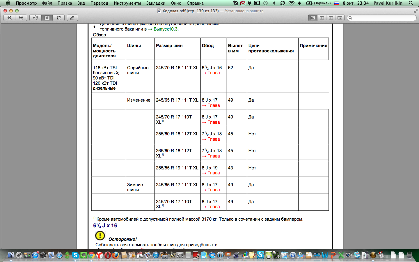

Вопрос. ФВ в требованиях для резины 245/70R17 указывает диск шириной 8", при этом для резины 245/70R16 - 6,5". Кажется мне, что где-то не стыковка.
Вопрос вызван тем, что диски мечты 7J-17, a резина 245/70R17.
—для резины 245/70 17, 8 диск очевидно ошибка, слишком широкий, резина будет домиком, травиться нельзя, дайте точные модели, проверю
Вот, смотри

Поставил на днях goodyear wrangler duratrac в размере 245х75 r16. Прет как танк. Вопрос. Могут ли возникнуть проблемы с авто в связи с размером резины. Резина не цепляется за элементы машины.
Думаю, что нет. А вообще в посте выше табличка из ELSA по размерам дисков и шин. Только не вздумай зимой на них ездить, как корова на льду будешь ) У меня на другом авто такая резина стоит, знаю что говорю.
