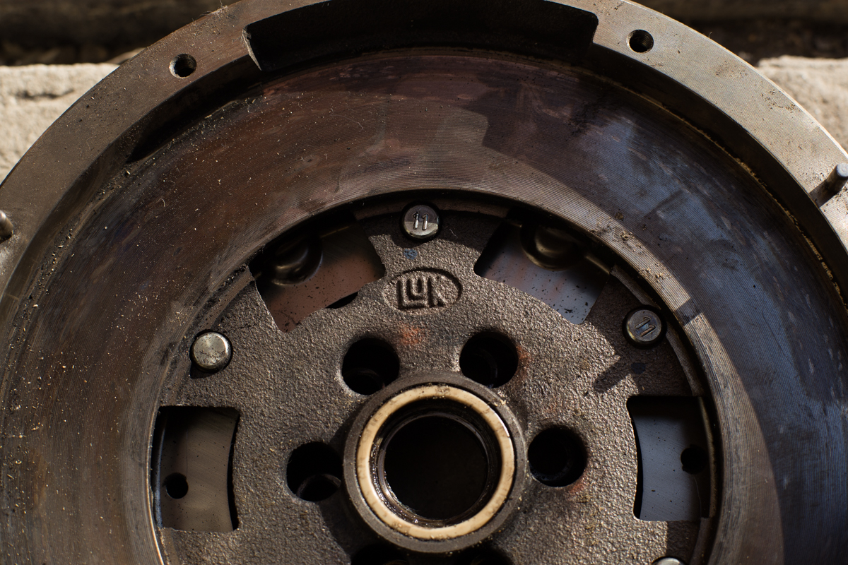

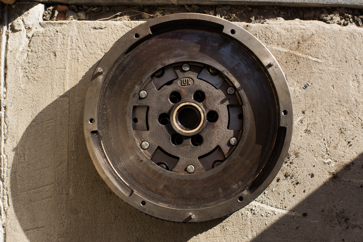

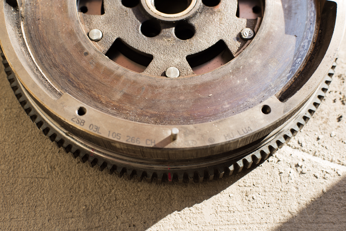

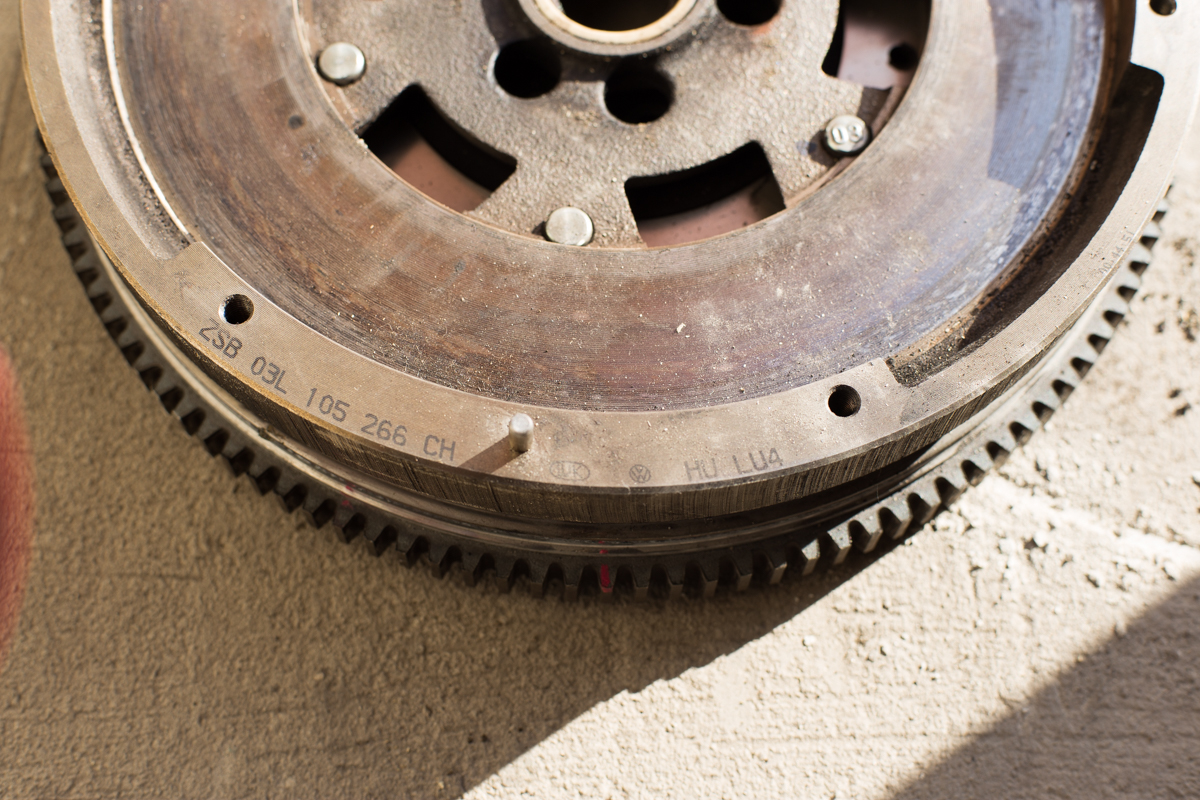

Поменяли сегодня маховик.
Итого на пробеге 57 тыс. км. поменял маховик со сцеплением. Поменял не зря, дребезжание под днищем при нагрузке (обороты до 2 тыс., 3 и выше передача, резкий разгон) пропало. Мастер сказал, что маховик убитый. Кстати, "родной" маховик с завода фирмы Luk. На выходных сделаю фотографии, попробую разрезать болгаркой, что бы заценить состояние пружин.
Старый 08.11.2015, 16:00   #705
sv---
Регистрация: 09.04.2012
Сообщений: 358
Сказал "Спасибо": 192
По умолчанию Re: Неисправность двухмассового маховика
Вот фото маховика. Пытался его балгаркой разрезать, оказалось долго и муторно, перестал. На фото видно, что маховик с завода производства LUK. Последние две фотографии демонстрируют люфт. Это вообще свободное вращение без всяких усилий. У нового аналогичный люфт - один зубец.
Еще непонятный момент. В районе коробки передач все в масле. Это нормально или прокладкам пришел пушистый северный зверек? Постараюсь вечером фото сделать, выложу. И на первых минутах работы какой-то немонятный запах женного чего-то появился. Это может быть связано с маслом?
