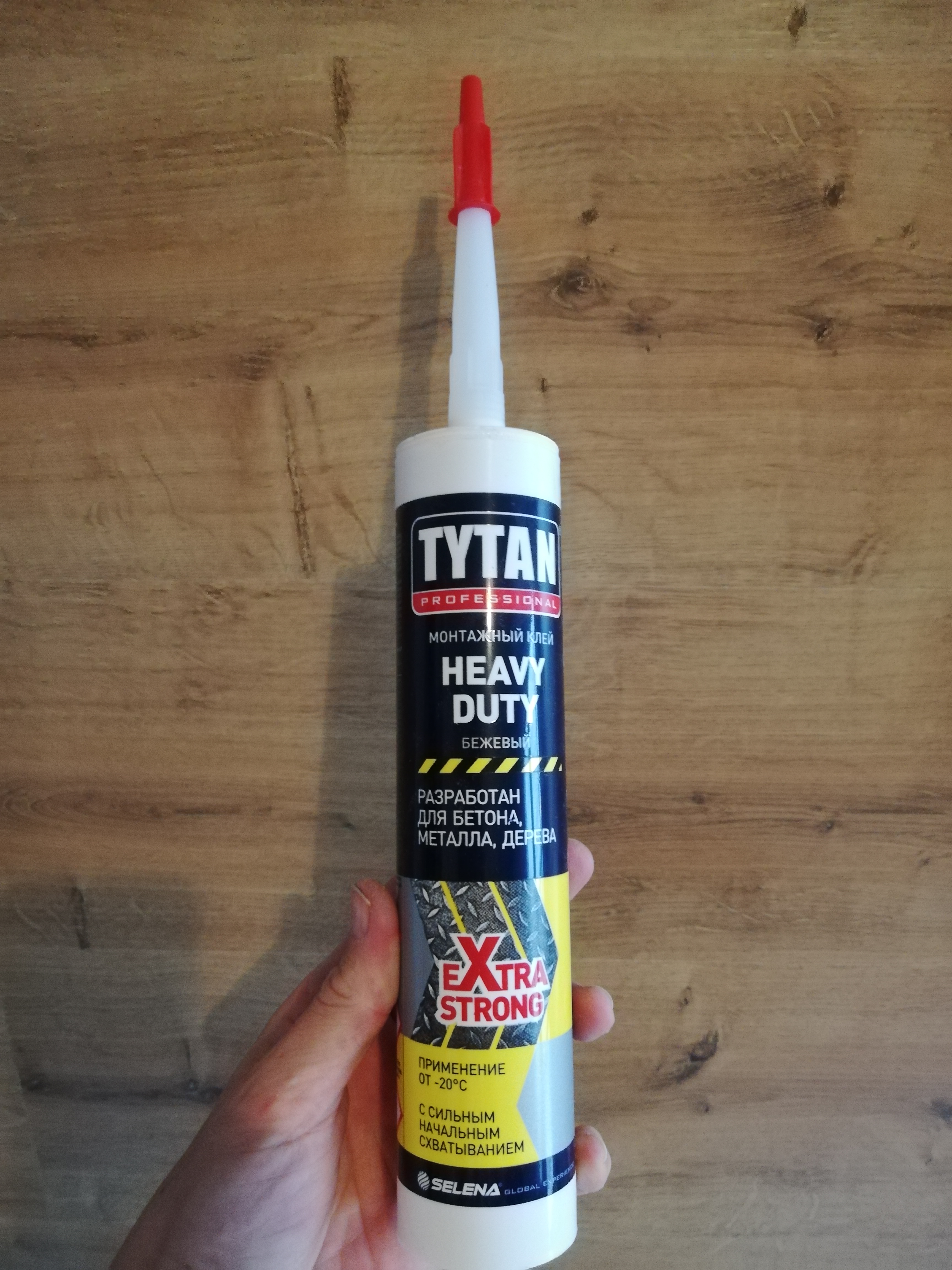

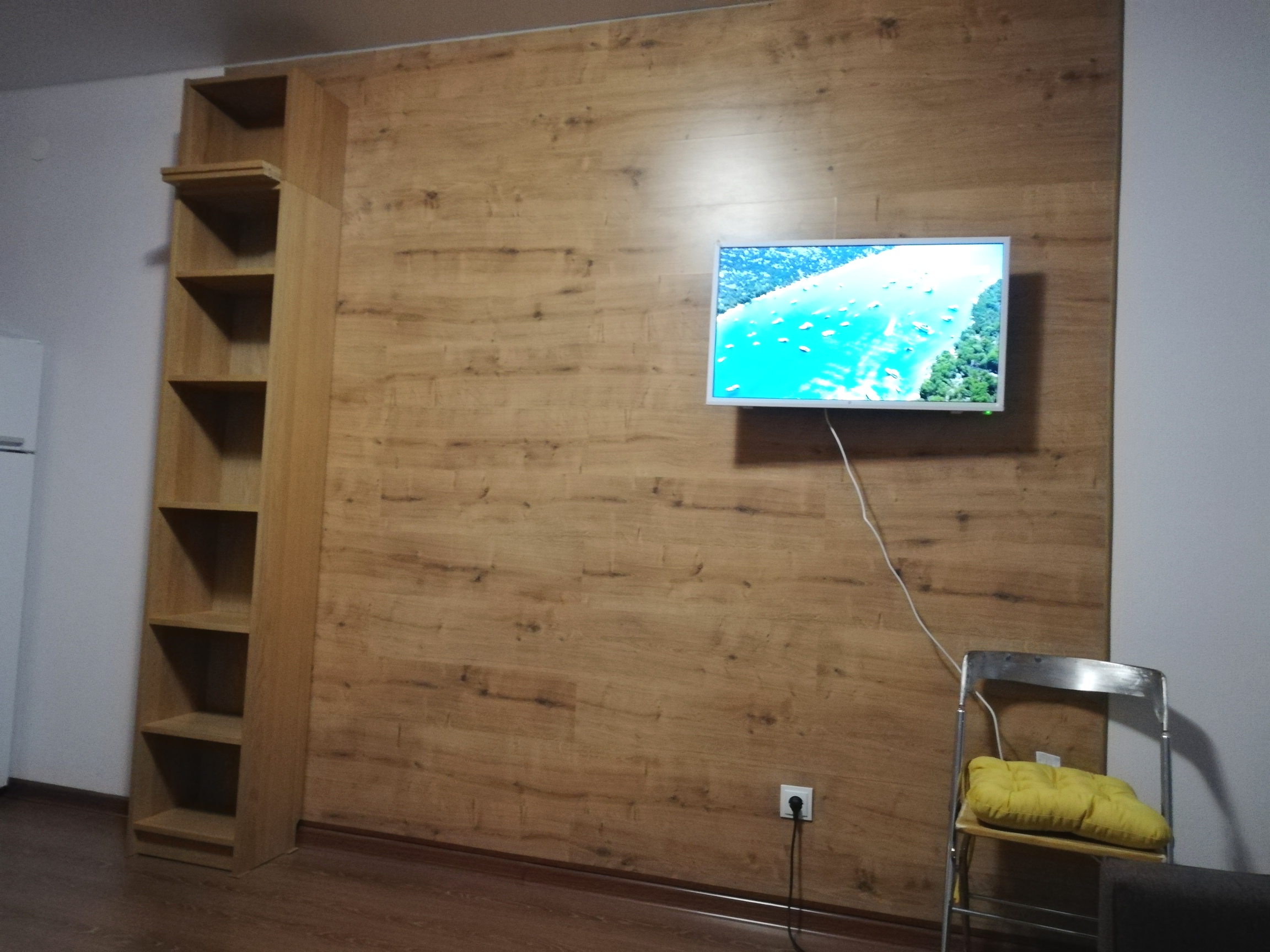

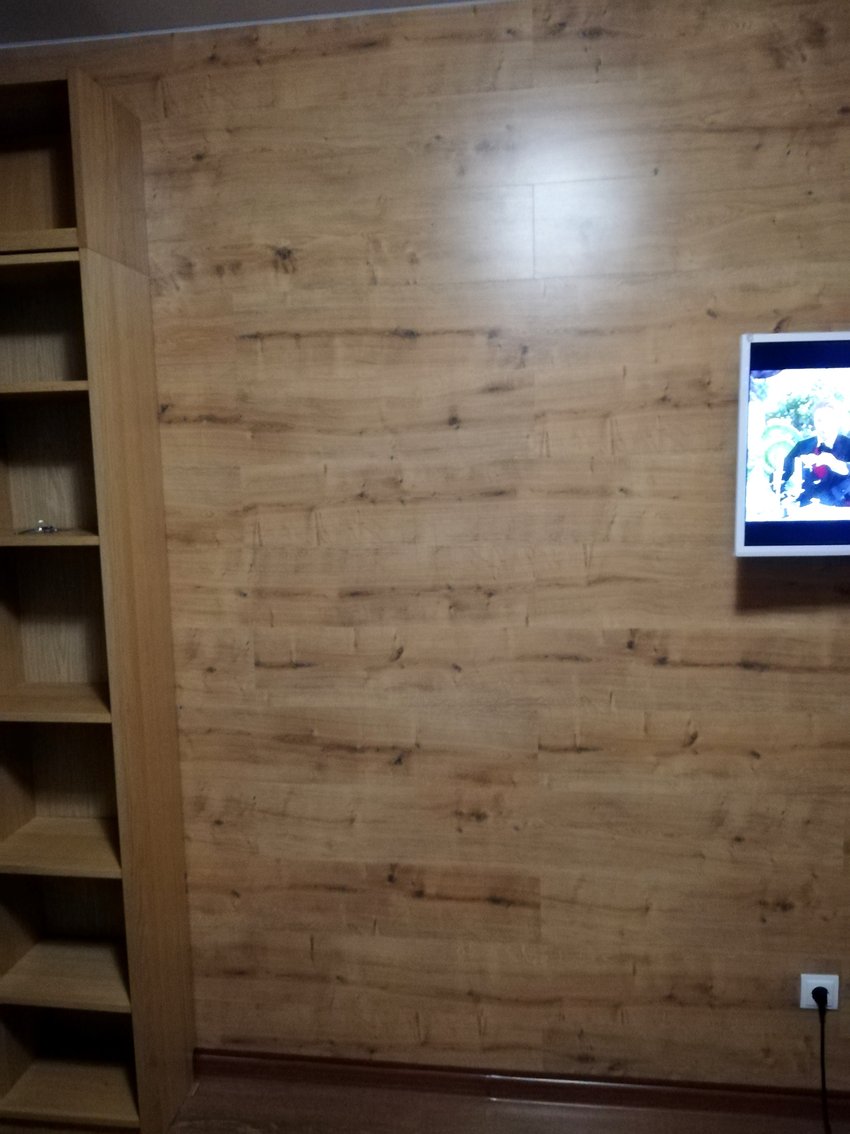

Итак, укладка ламината на стену. На первый взгляд, этот процесс ожет показаться простым и не сложным, но, в первый раз это далеко ни так). Главное запомнить некоторые правила:
1. Ламинат должен быть не дешёвым, не эконом, с хорошей кромкой. У нас был ламинат эконом, поэтому пришлось помучаться)))
2. Стена должна быть максимально ровной
3. Обязательно, поверхность должна быть прогрунтована
4. Монтаж нужно производить в 4ре руки
5. Начинать лучше снизу, при этом верно высчитать размер (ширину) первой планки
6. Клеить лучше на полеиуритановый клей герметик, мы использовали Титан. На 1 упаковку-- 1шт.клея
7. Края закрыли обрезком плинтуса, подошёл по цвету идеально
8. Обязательно фиксировать ламинат дополнительно степлером, имеет "ползучесть"
И 9.. .Важно! ....Мы сделали ошибку, первый ряд монтировали на плинтус, лучше монтировать на пол, подложив плашки того же ламината.
Если бы не было остатков ламината, наверное не стала бы этого делать в данной квартире. Но, после демонтажа обоев, на стене оказалась большая трещина, была видна и на обоях...... Ну и ламинат был, поэтому решили таким образом, предварительно расшив, заштукатурив +зашпаклевав трещину (на серпянку), закрыли ламинатом.

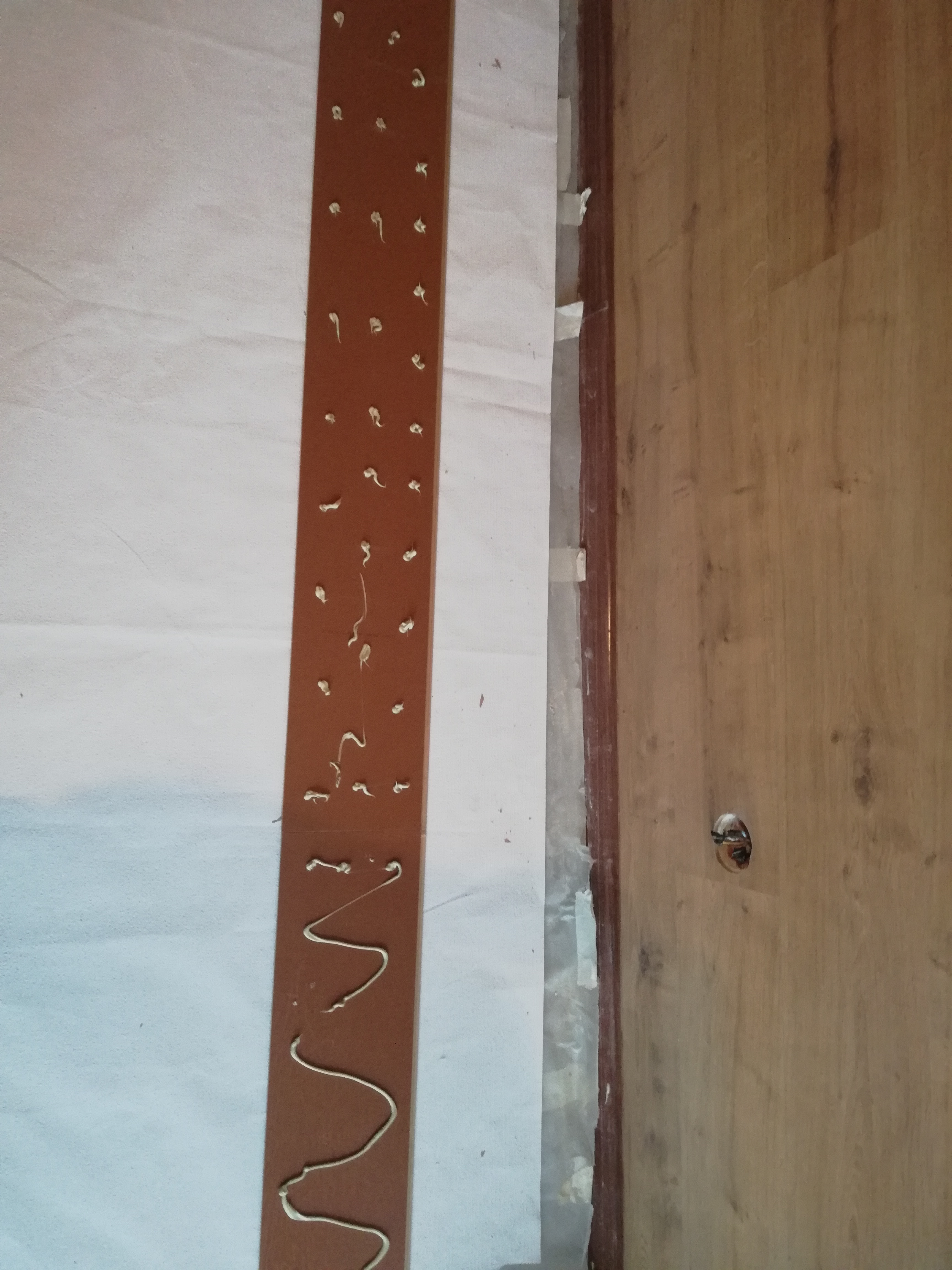

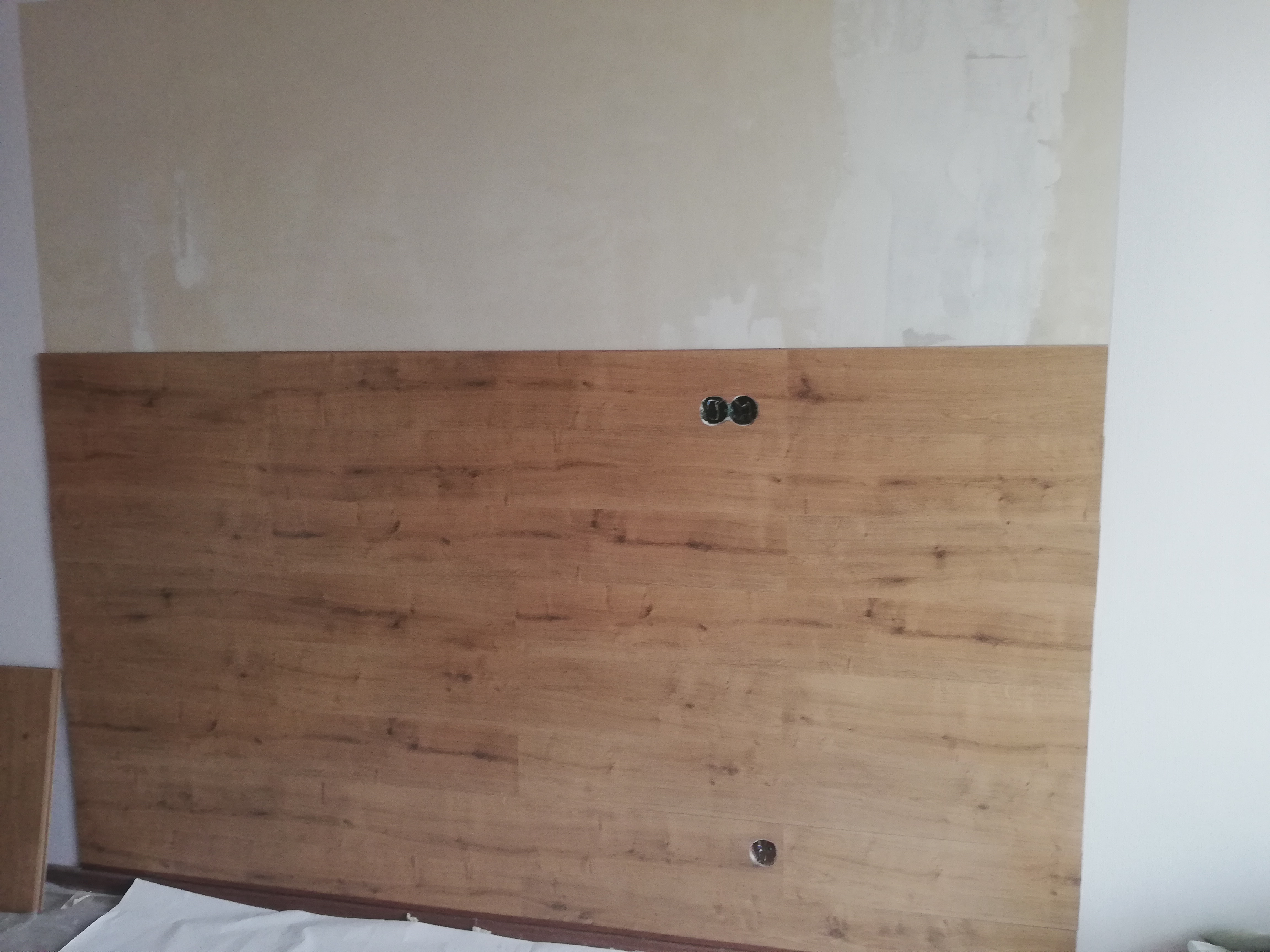

Наносить клей лучше ни точечно, а зигзагом.
Вот такую 20мм полоску отрезали от плинтуса, чтобы закрыть края стены ламината.
