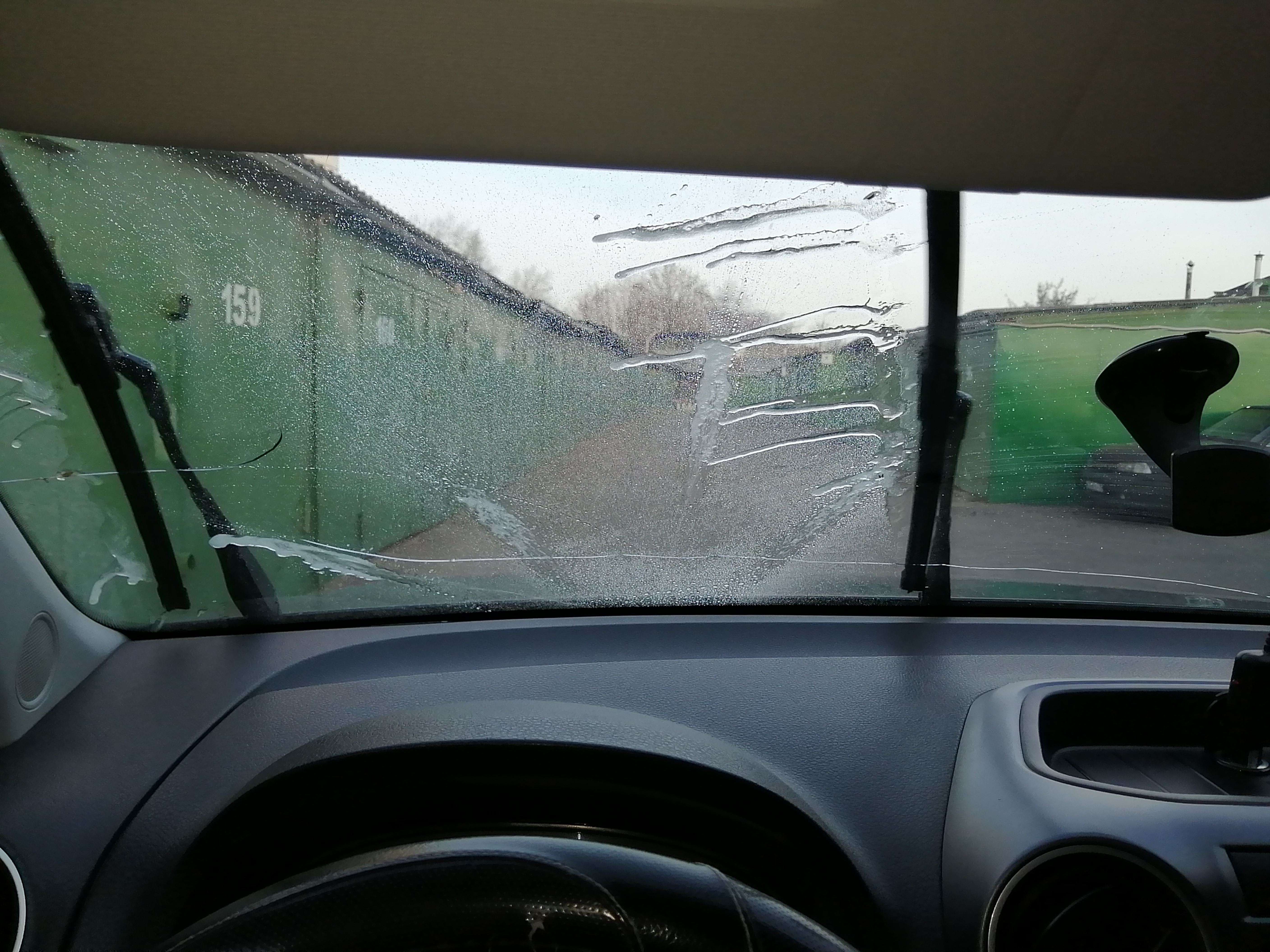

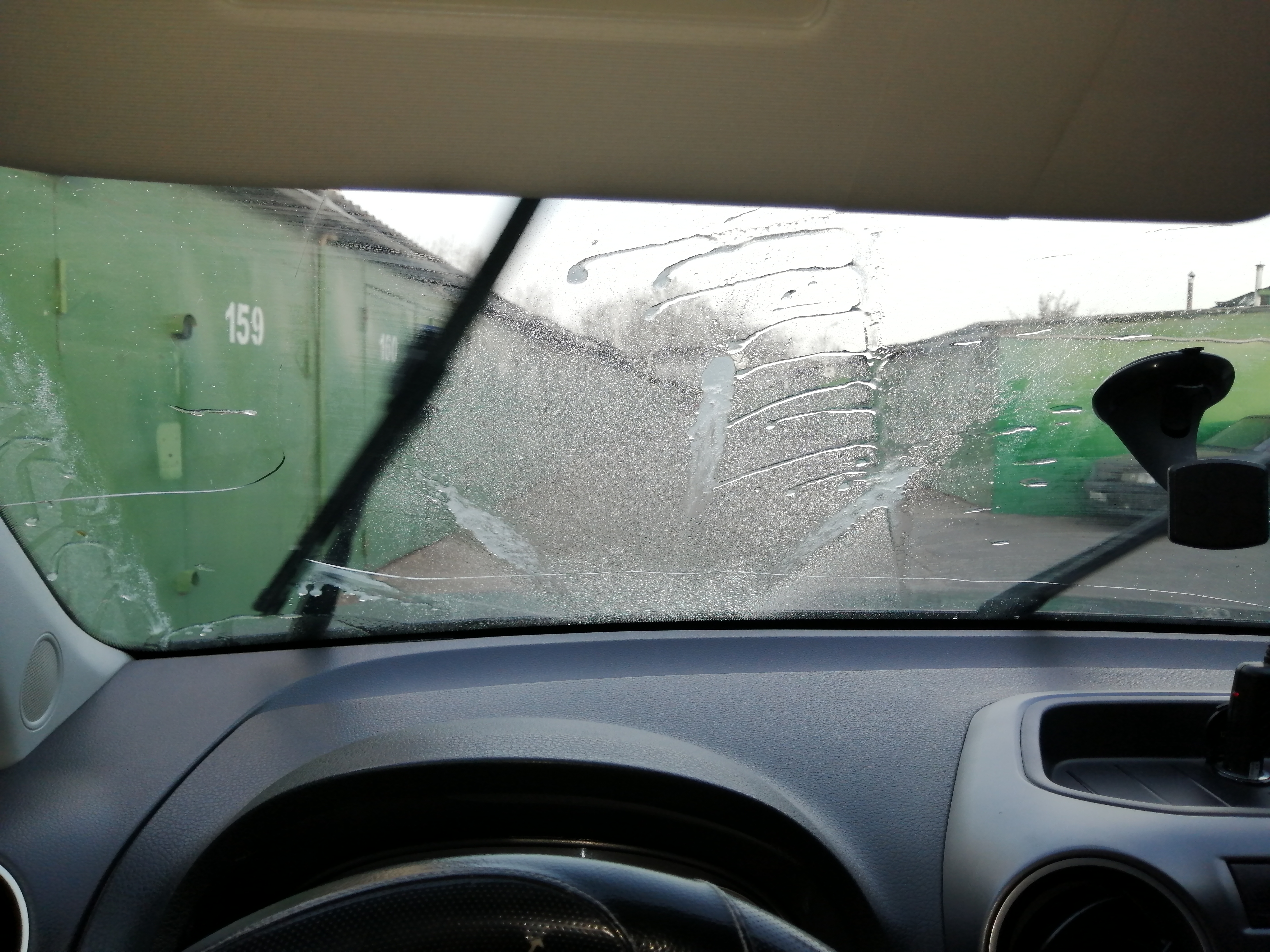

Я такие поставил в прошлом году,ничего с ними не делал,в смысле доработок,достал из пакетика и поставил. Поливают нормально,мне нравится. Покупал по 808 рублей.
Номера.
VAG4G8 955 987 A (Левая)
VAG4G8 955 988 A (Правая)
Доберусь до машины,сделаю фото как омывают.
Добрался до машины,вот фото как омывают форсунки от Ауди....

Согласен, твой вариант лучше!
