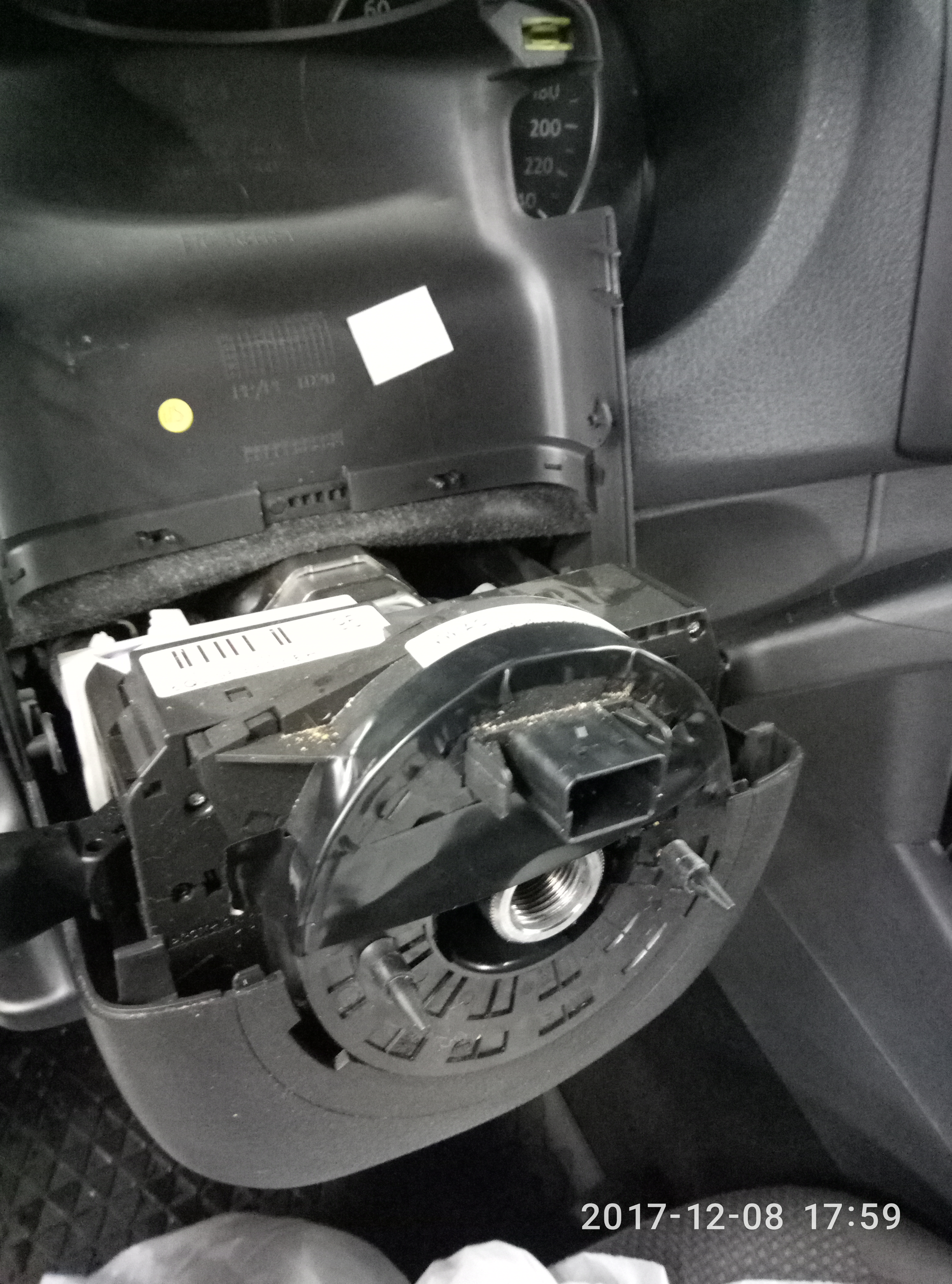

Сообщение от Mikol Посмотреть сообщение
Возникала следующая проблема, при включении омывателя лобового стекла появился дымок из-под рулевой колонки, чуть чуть. Подумал может показалось. После работало все исправно. И вот через месяц снова при очередном нажатии снова чуть заметный дымок. Может кто уже сталкивался с таким?
У меня на медне тоже дымок над рулевой появился и все работало хорошо, сегодня, пошло дня три, отказали стеклоочистители и моторчик подогревателя. Грешу на переключатель стеклоочистителя. Кто разбирал поделитесь процедурой.
Бурый-2013, TDI-132 кВт, АКПП-8, Evro4, Трендлайн
У меня на медне тоже дымок над рулевой появился и все работало хорошо, сегодня, пошло дня три, отказали стеклоочистители и моторчик подогревателя. Грешу на переключатель стеклоочистителя. Кто разбирал поделитесь процедурой. Как разобрать кожухи руля, как добраться до переключателя. Предохранитель 10А второй сверху в крайнем левом ряду (модель 2013 года).

Старый 07.12.2017, 16:50   #63
ASanek
Регистрация: 12.12.2012
Адрес: Переславль-Залесский, Железнодрожный
Сообщений: 192
Сказал "Спасибо": 32
По умолчанию Re: Ремонт: Стеклоочиститель
Верхняя часть кожуха на защелках, тяни ее вверх, а нижняя часть на 3-х винтах: один снизу и два у самого рулевого колеса сверху. Руль придется снимать.
ASanek вне форума   Ответить с цитированием
VladBorisov (09.12.2017)
Сообщение от VladBorisov Посмотреть сообщение
Был у ОД, выяснели что такие симтомы уже не новинка, сначало небольшой запах корелой пластмассы, через некоторое время дымок над рулевой колонкой, а затем через некоторое время начинает гореть предохранитель намер 2 номинал 10А. ОД рекомендовал замену подрулевого. Если бы глючил моторчик то горел бы 18 предохранитель. Уговорил разобрать и почистить подрулевой. Разобрали, почистили. Внутри прогорели дорожки, они и замыкают. Собрали, не помогло, предохранитель горит. Будем менять подрулевой.
VladBorisov вне форума   Ответить с цитированием
Старый 09.12.2017, 18:18   #65
VladBorisov
Аватар для VladBorisov
Регистрация: 09.04.2013
Адрес: МО
Сообщений: 111
Сказал "Спасибо": 8

Старый 11.12.2017, 10:56   #66
клинит оси поводков. ток на моторе большой проходили. новый подрулевой полетит за первым вслед.
