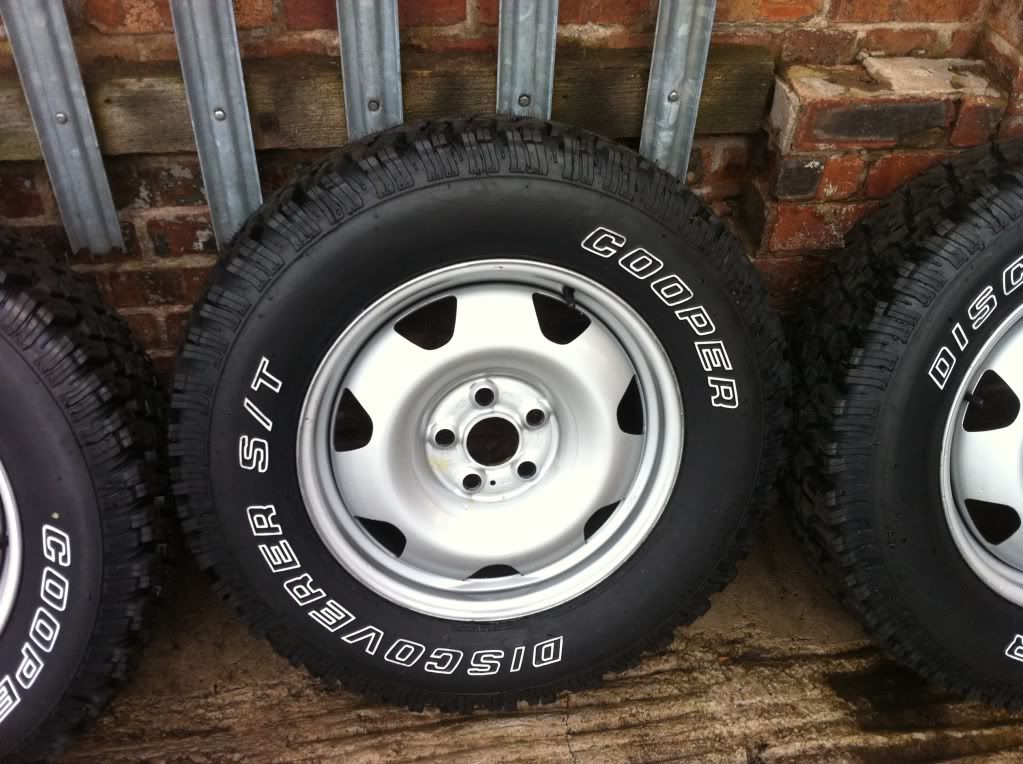

Wolfling, ты поставил 285-ю резину на диски шириной 7 дюймов???
И как оно??? Не слишком узкий диск, никаких проблем???
А 17-ые такие бывают???
