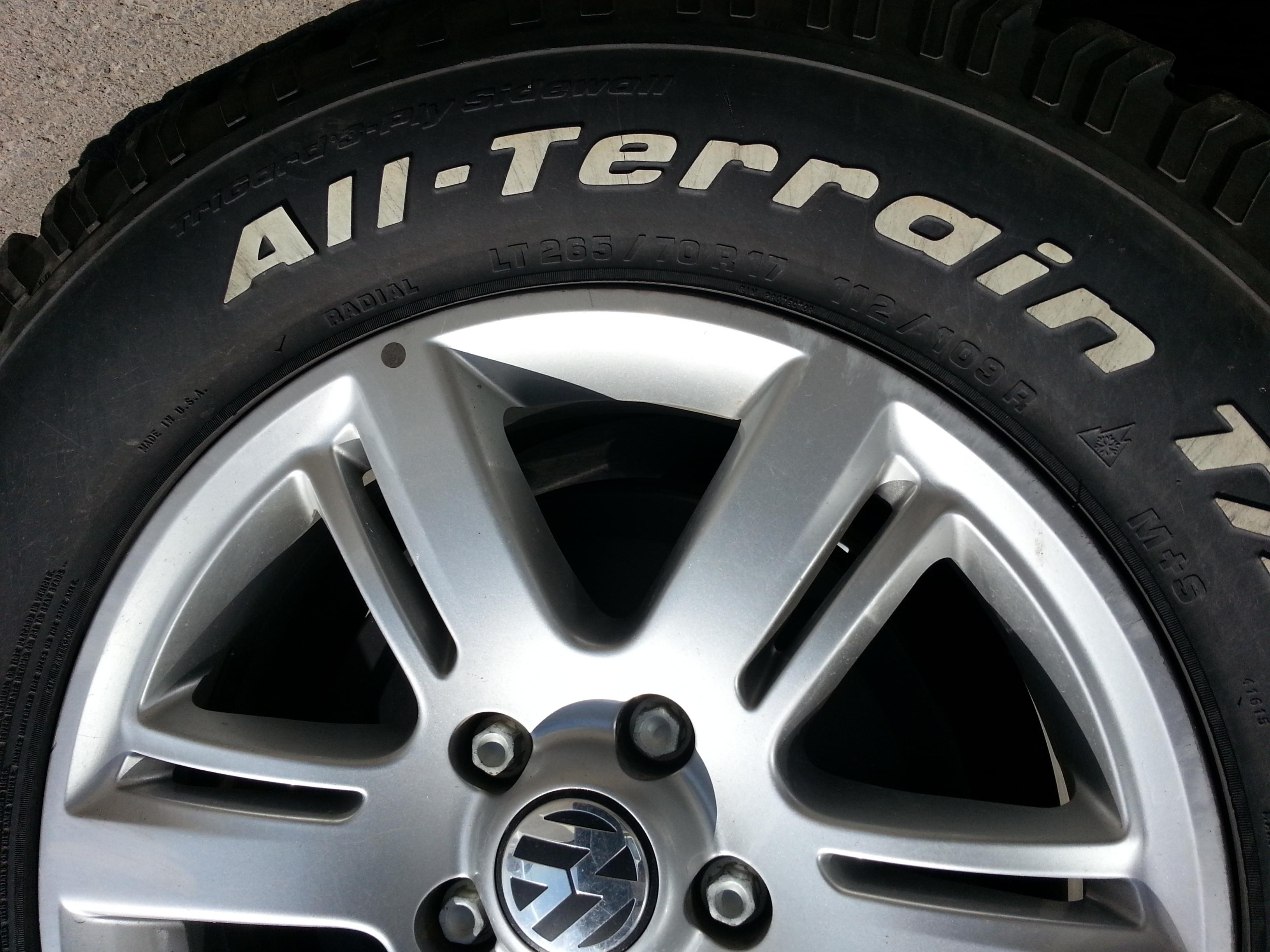

Я ранее уже писал. У нашего ОД на штатных Aldo стоят BFG 265/70 R17 (фото я вложил).
Ничего не трёт, спрашивал у них, когда сам выбирал себе размер.
Возможно, у Cooper протектор шире чем у BFG.

ИгорьП, у ОД тоже трет, просто он не знает где смотреть.
Ну, да. Как в законе Мерфи: "Если у вас всё хорошо, значит вы просто чего-то не знаете"....
