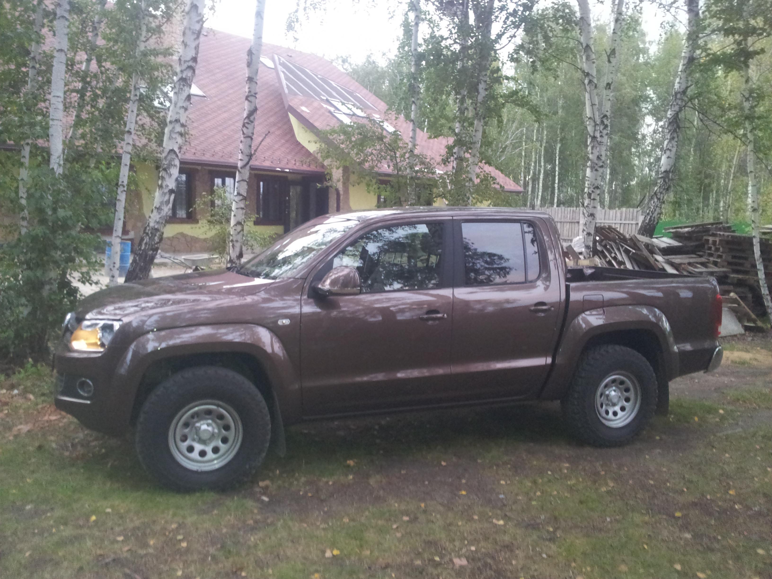

Вот и я махнул не глядя)))
Дотс R16 + Cooper S/T Махsis 235|85
95% асфальт, причем на скорости. На штатных R17 испытывал режим 170-180 км/ч Машина держит дорогу отлично! Данные шины 140-150 км/ч едут уверенно, но отклики на на руль уже хуже, машина начинает плыть. Шум - да появилась "вьюшка" и слышна она толька если машина идет накатом и музыку отключить)))) при ускорении шум двигателя громче чем шум колес, поэтому для меня это не критично
Добавился клиренс, даже я со своим ростом 195см это почувствовал при попадании в аппарат...
