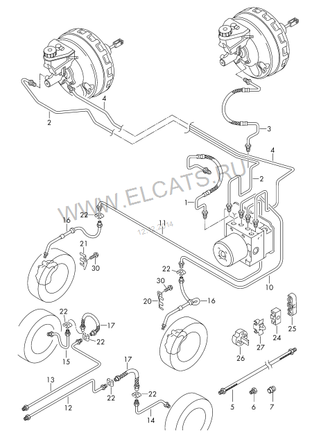

У кого нибудь было такое что ни с того ни с сего откуда не понятно потекла тормозная жидкость по всей видимости из блока абс который стоит под бачком. Не понятно почему это произошло залило все коробку рулевую рейку. Подскажите может у кого было что то такое? Не могу определить откуда течет.

Ребят кто снимал коробку над коробкой идут тормозные трубки? Сегодня выяснил что течь тормозухи идет на коробку и с нее стекает на пол уже!!!! Но саму пробоину не увидел может есть у кого мануальчик с картинками как оно все там устроено!!!! Пожалуйста помогите кто чем может!!! Спасибо огромное за ранее всем!!!!!!!!!!!!! В воскресенье буду разбирать защиту картера и все что мешает заглянуть за коробку!!!!!!!!!

Тут все чисто схематично мало чем поможет.

Сообщение от Coin8986 Посмотреть сообщение
в коробку(колокол) и заходит "тормозуха" у нас "мокрый" выжимной подшипник. Работает от тормозухи....

когда течет выжимной, то весь колокол в тормозухе
и сверху и сбоку и снизу
Посмотри тут http://amarok-club.ru/forum/attachme...6&d=1351592729
