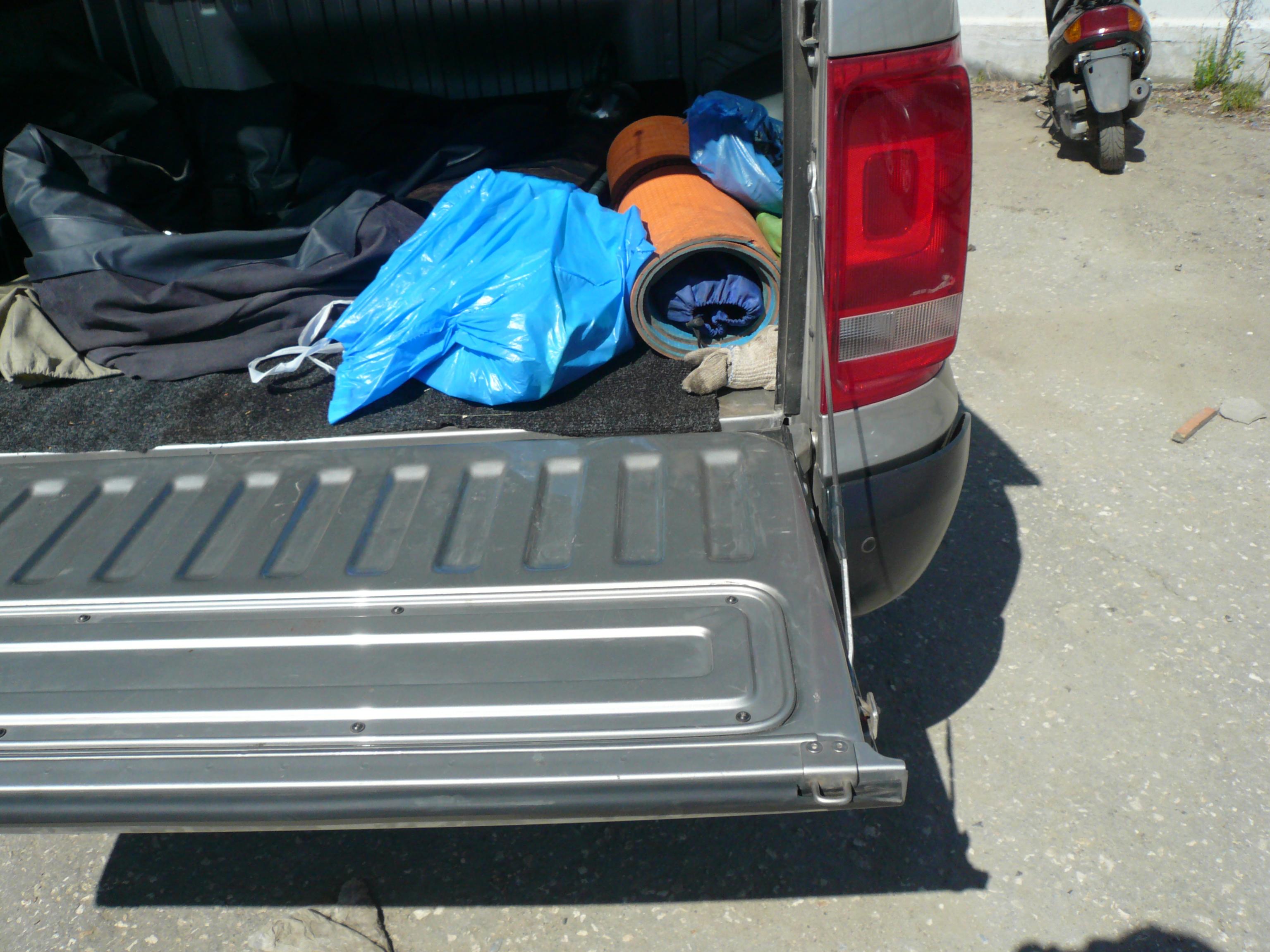

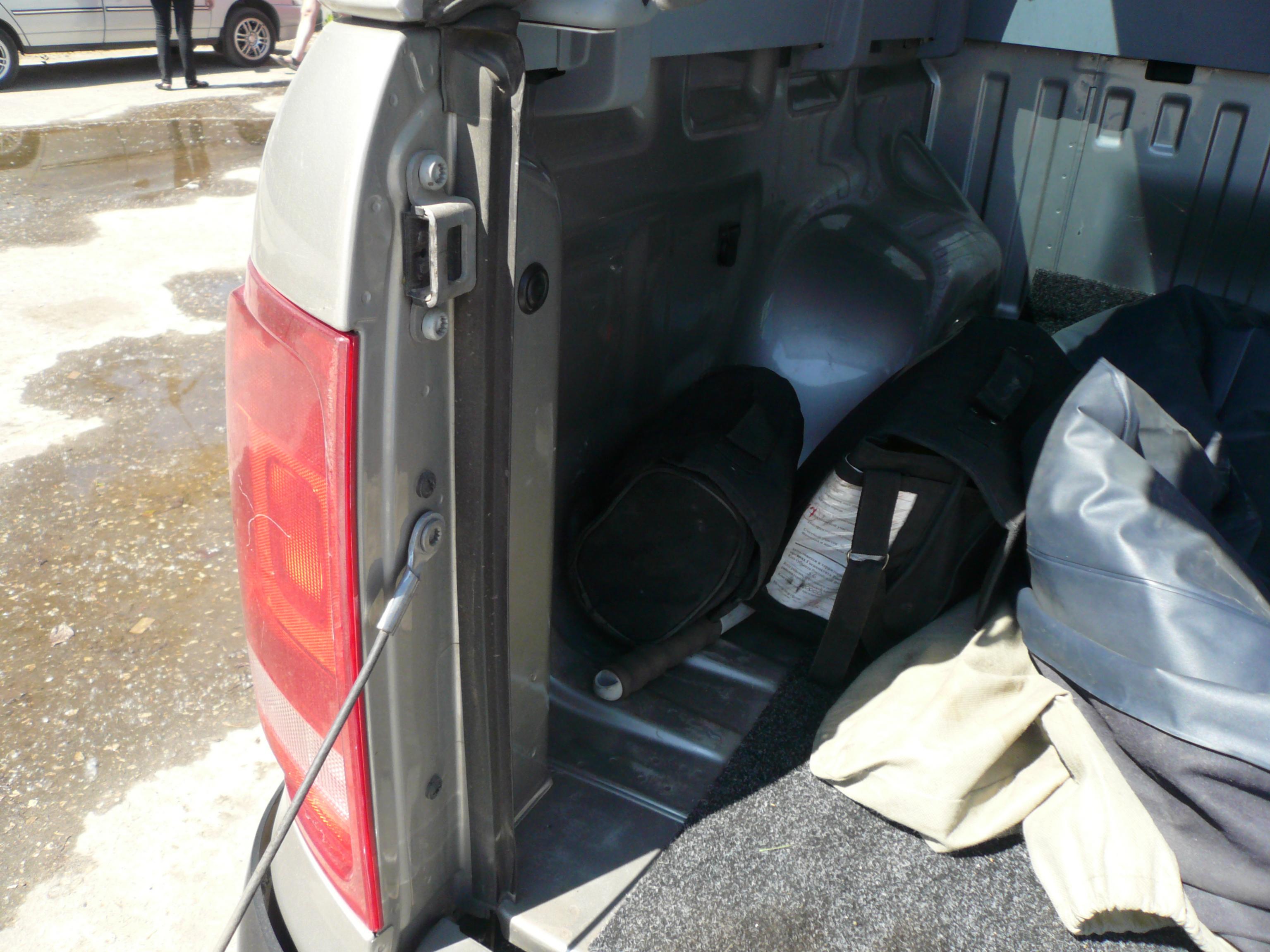

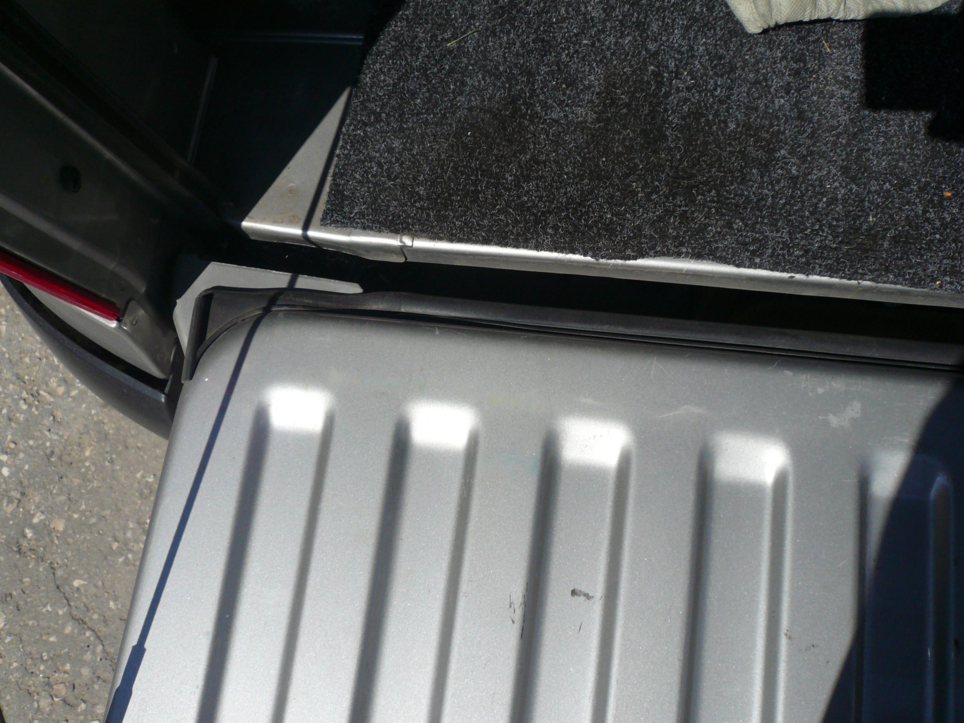

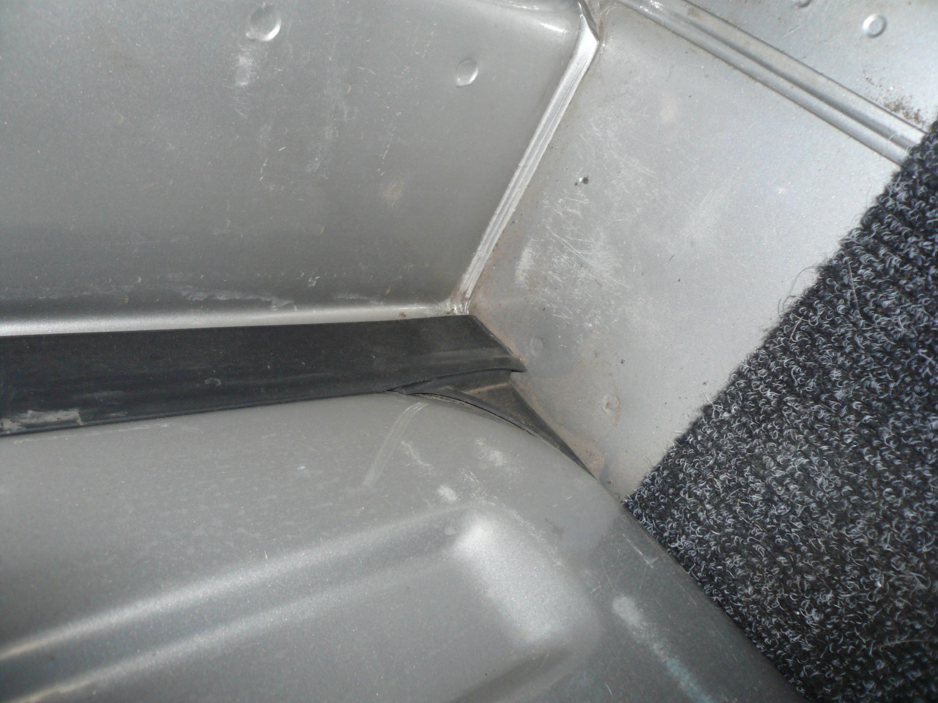

Да вот же они!)))
Видел я на Амароках новых в салоне щели! Был в ужасе и радовался, что у меня сии уплотнители стоят! Всё очень плотненько, если в кунге закрыться - щелей никаких не видно. Мыл машину после поездок по охотам без кунга, воды в кузове набралось прилично, с заднего борта лишь чуть-чуть сочились капельки, так, что можно детям бассеин на природе делать!)))
