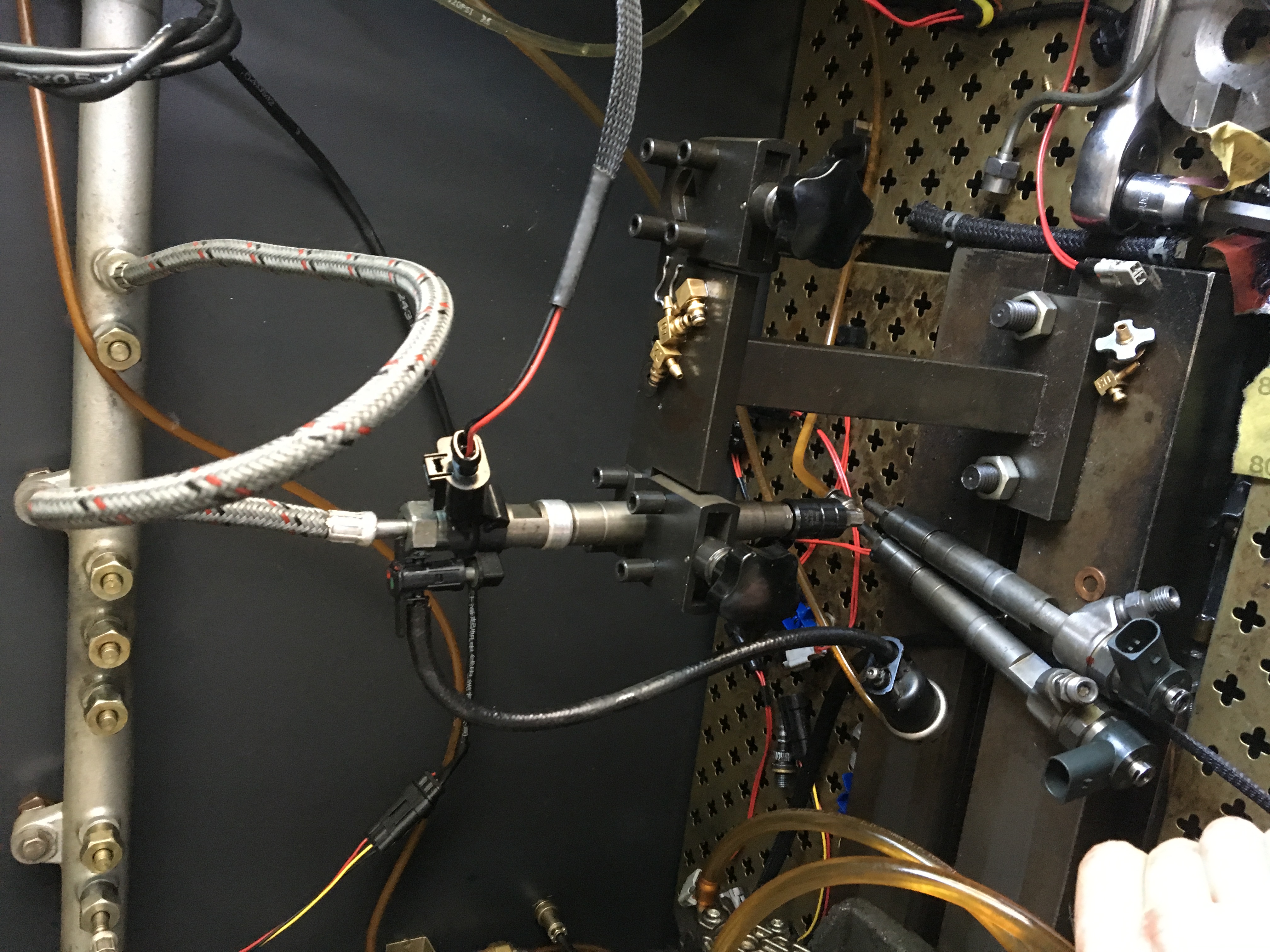

Проверили сегодня форсунки на стенде. Форсунки в идеале. Сказали не торопись менять насос, а проверить насос который качает с бака, установить манометр на вход в тнвд и проверить если при нагрузке давление падает значит лезть в бак, либо насос устал либо забился. Если с давлением всё хорошо то тогда насос тнвд под замену. Завтра поеду проверять отпишусь!

Проверили сегодня давление из бака, всё в порядке. Клапана регулирующий и дозирующий исправны. Итог насос ТНВД под замену.

Можно на стенде проверить, я даже примерно не знаю где, форсунки проверить еле нашел. Около 20 контор обзвонил по области, проверить именно мои форсунки согласились только два сервиса. С другой стороны после тысячи проверок всех узлов и агрегатов остается только одна причина низкого давления в рампе это недокачивает ТНВД. Поменяю отпишусь!
