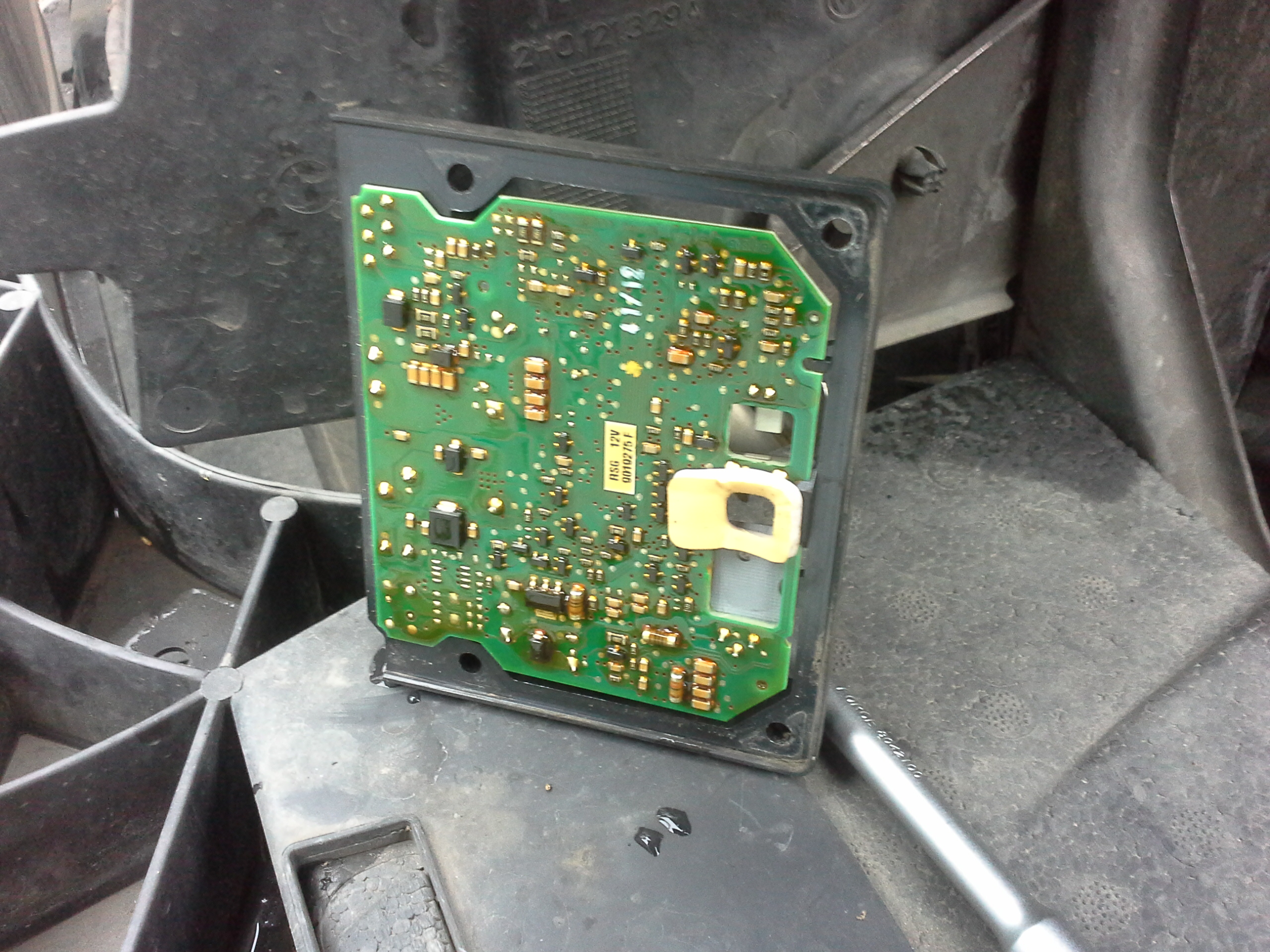

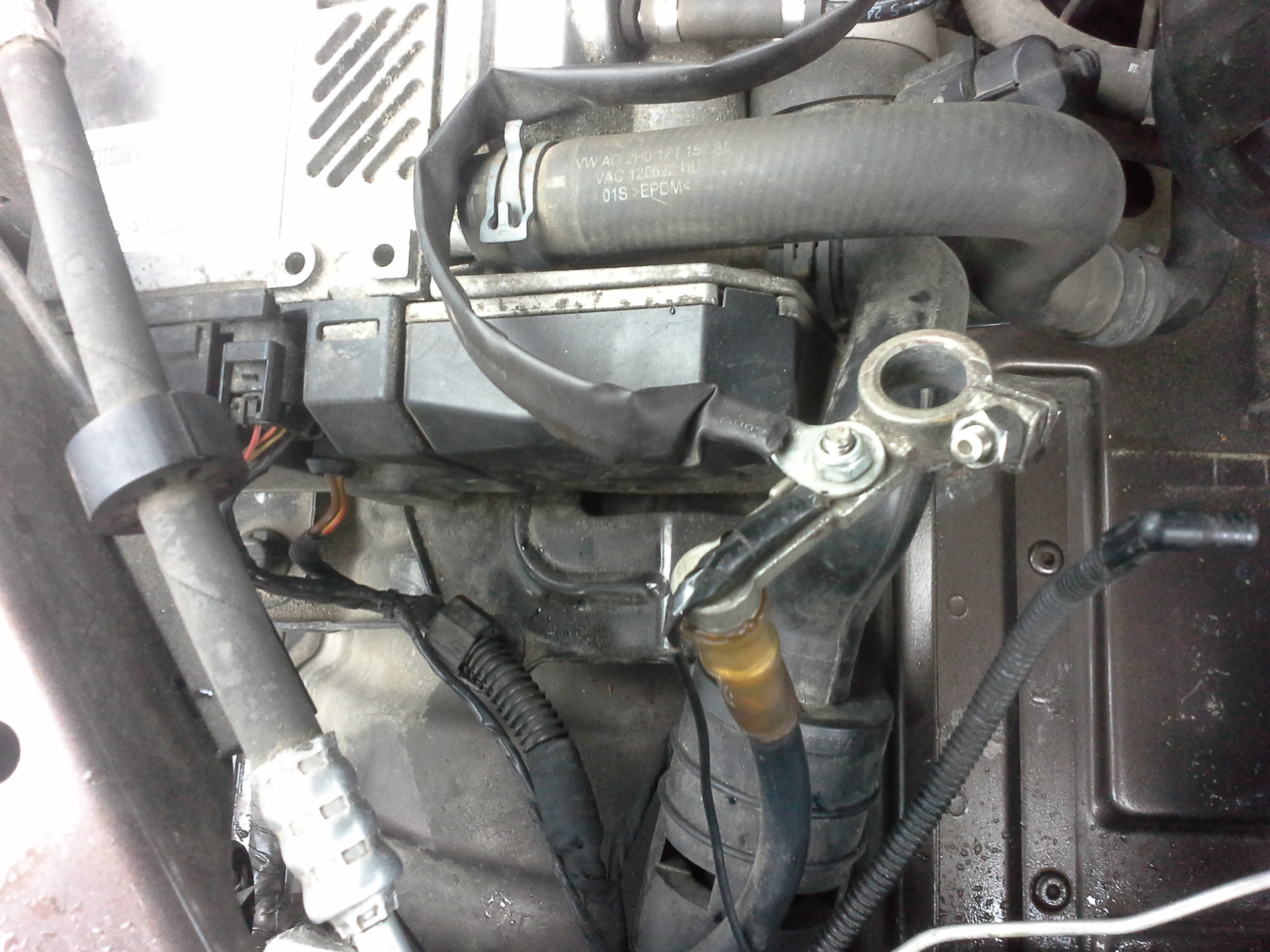

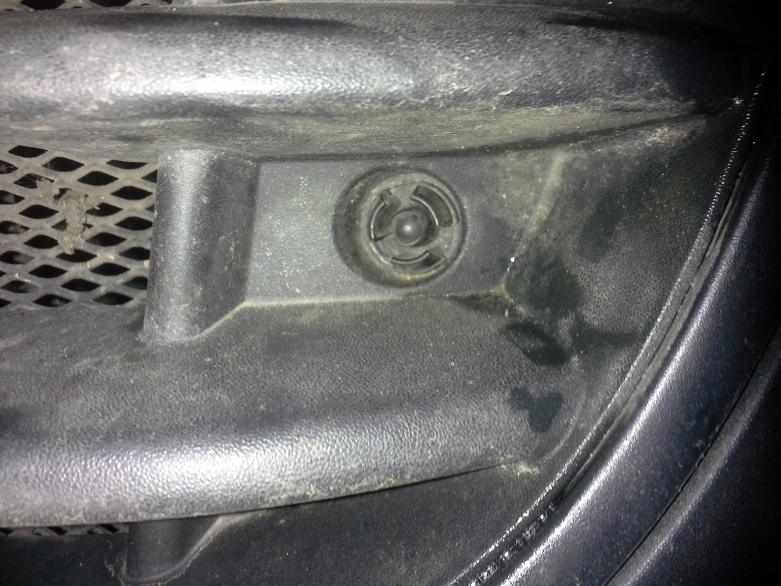

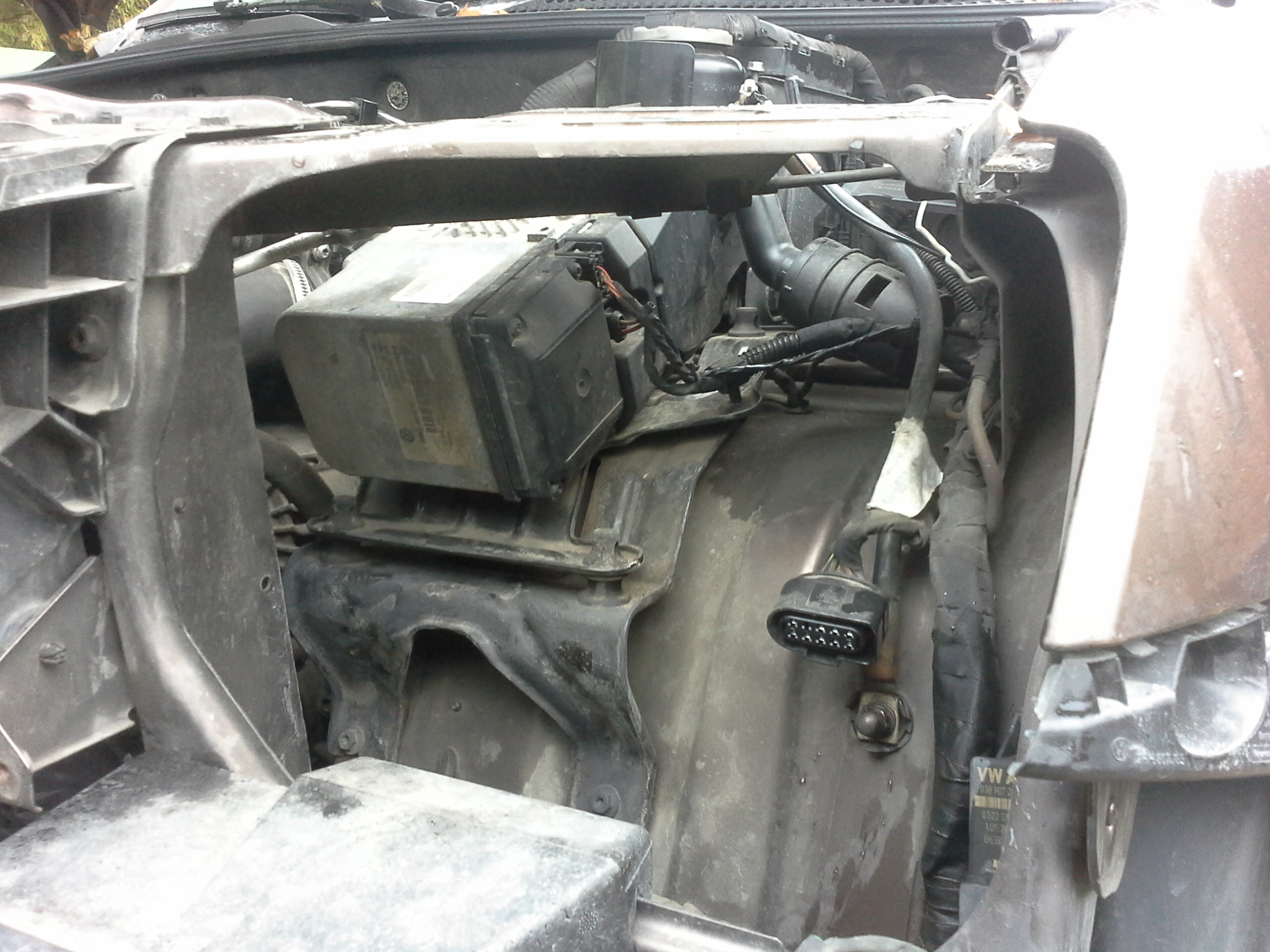

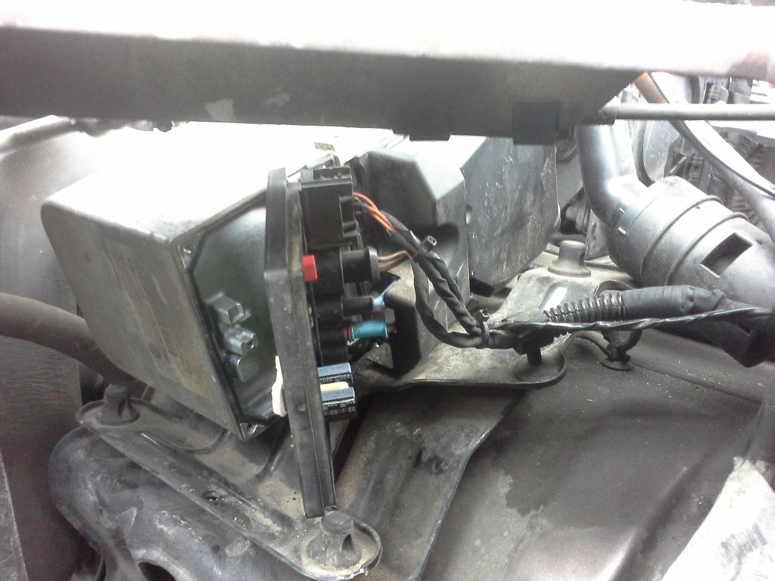

По умолчанию Re: как разблокировать вебасто спомощю васи
Спасибо господа, что ответили. Сегодня понял, что без снятия бампера к блоку не добраться. Снял бампер, снял фару и вот блок управления как на ладошке. Если будите снимать бампер не забудьте вытолкнуть датчик температуры, я забыл, чуть не оборвал. Далее, открутил четыре болта с крышки. Отверткой поддел. Снял крышку. Под крышкой есть еще болтик, открутил. Блок отошел от корпуса. Но далее разъемы, пришлось помучиться. Неудачно прижал минусовой провод питания свечи к корпусу, прорвал изоляцию. Обидно. Снял блок. Далее собрал все. В понедельник отправлю Альберту в Питер. Мне понравилось как он делает. Смотрел ролик на ютубе.

Добрый день, господа! Пропаял блок, установил. Не работает. Снял ошибку с помощью Васи, как вы рекомендовали 18-10-3-1. Запустил принудительно, от кнопки. Запустился, но через 5 мин. остановился. Из воздушного фильтра пошел дым. Компрессор остановился. И такие пляски повторял раз пять. Снимал ошибку, запускал, через некоторое время опять дым из воздушного фильтра и вновь ошибка 01414. Замыкание или обрыв плюсового провода нагнетателя. Коль запускается думаю что-то в блоке управления, хотя ... . Посоветуйте как быть?
