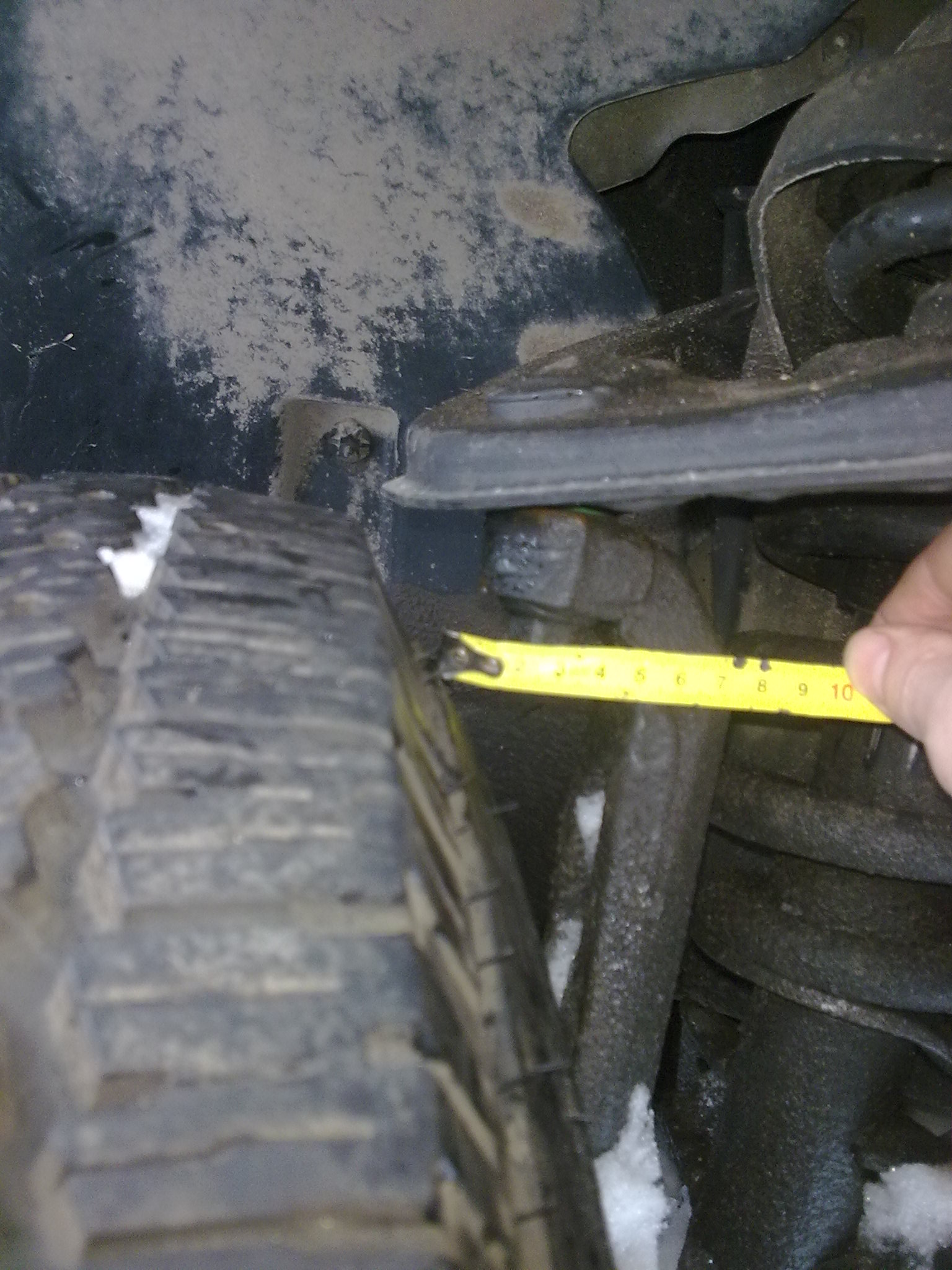

резина 245\75 R17(Bridgestone),диск CANYON 5х120,ET55(от Туарега 2.5)...если у кого остались сомнения....до болта 2,2см...до рычага 1,5см...фото прилагаю.... не паримся и ставим...31.5"

Уважаемые форумчане! Еще один вопрос. Пожалуйста, проясните...
Хочу поставить BF Goodrich AT на родные литые диски ALDO. Ломаю голову над размером. 245/75/R17 уже понял - влезут. А вот 265/70R17 - есть у них еще такой размер. Влезут ли? Или диски узковаты? или может тереть будет об болт?
Заранее благодарен.

Влезут. Восьмая полка диска для 265 - то, что надо. До болта с вылетом 49 не достанет.

celer,на фото 245\75R17,ET55....255\65 будут впритык..имхо

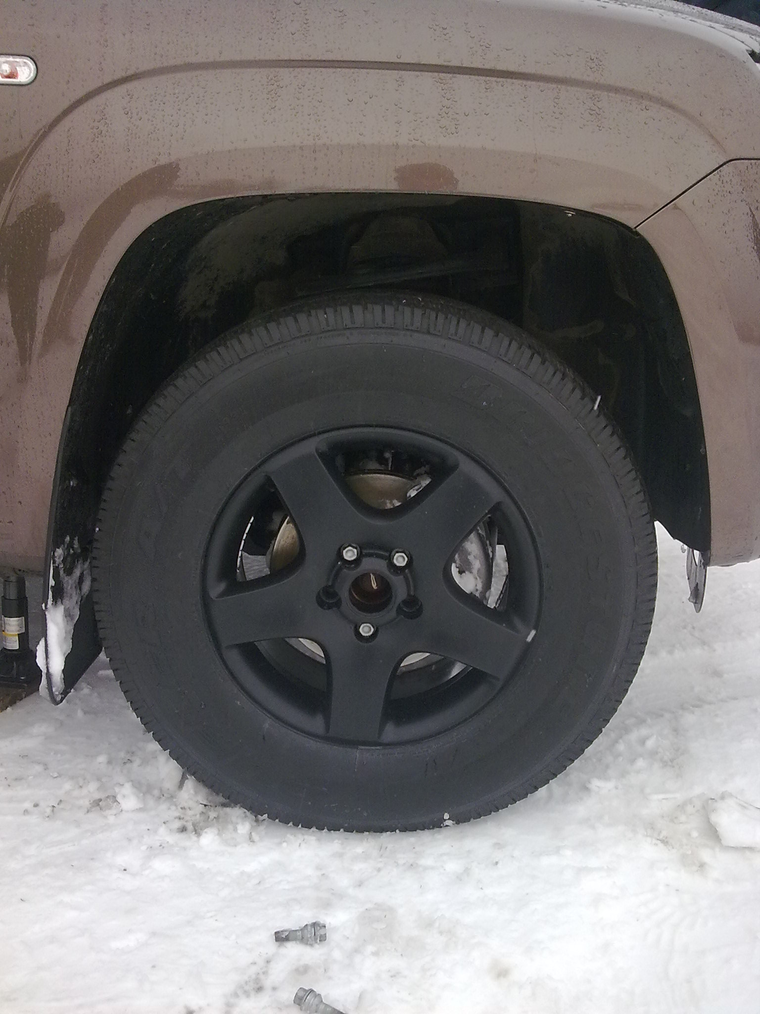

Кто нибудь ставил Replica для Volkswagen модель VW30 16 радиуса? фотки есть?
хочется понять как смотреться будут не будут слишком в арки утоплены по вылету
я ставил, все ГУД!! вот глянь:
