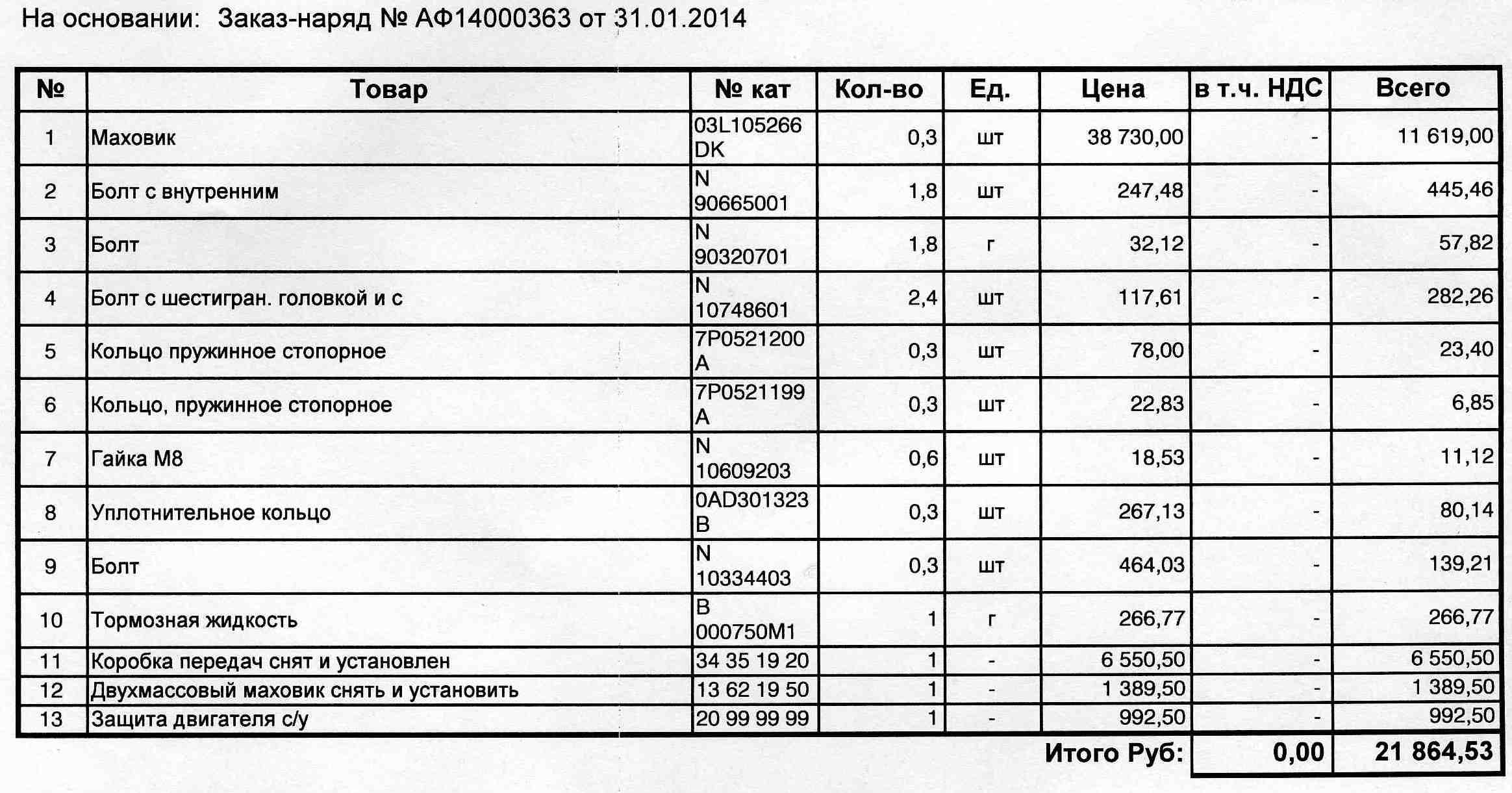

Старый 31.01.2014, 22:37   #537
Tyn
Аватар для Tyn
Регистрация: 03.12.2010
Адрес: Russia. Щербинка
Сообщений: 653
Сказал "Спасибо": 291
По умолчанию Re: Неисправность двухмассового маховика
Вот и поменяли мне второй раз маховичук. Слава богу есть куланс.
